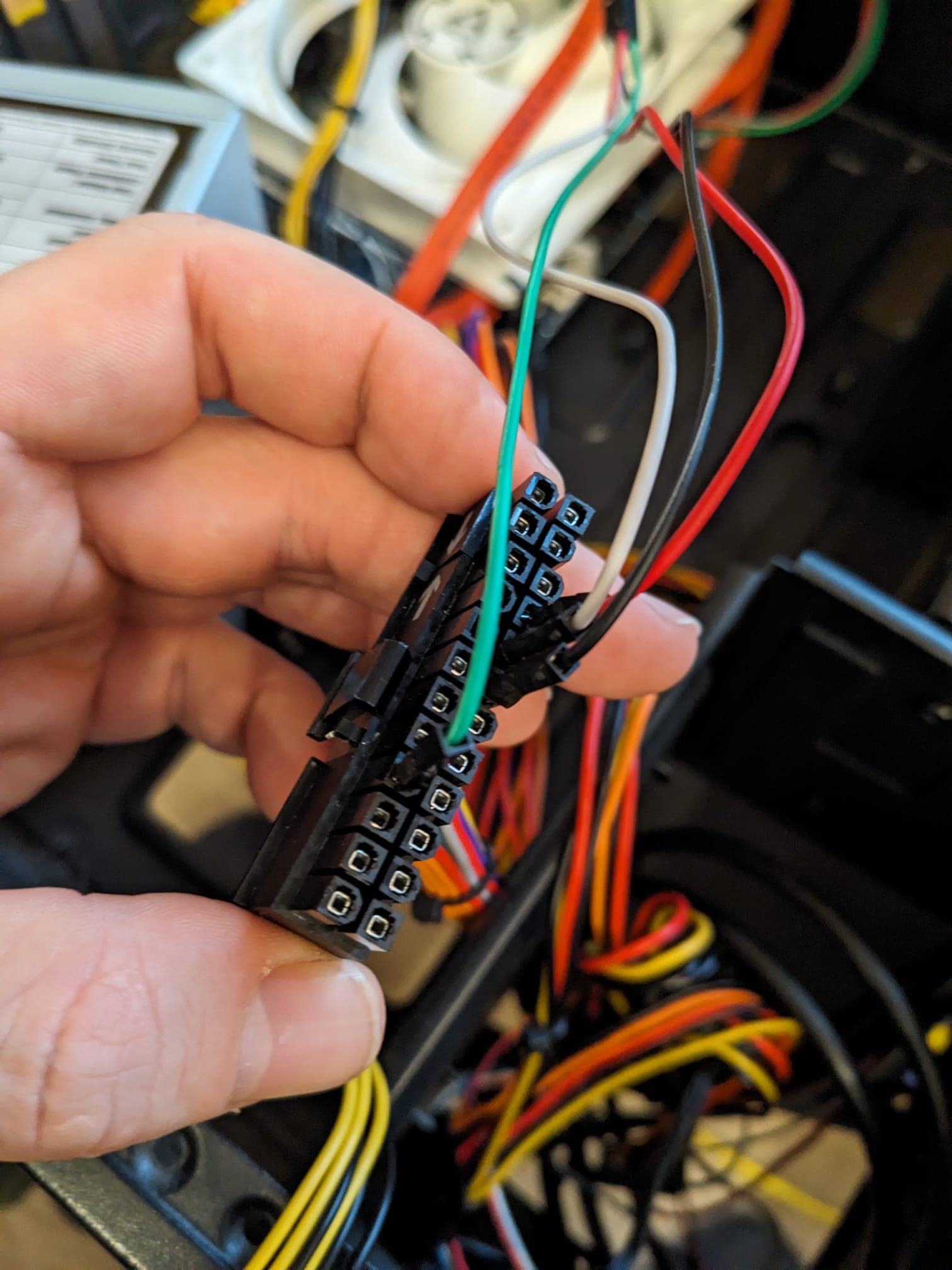

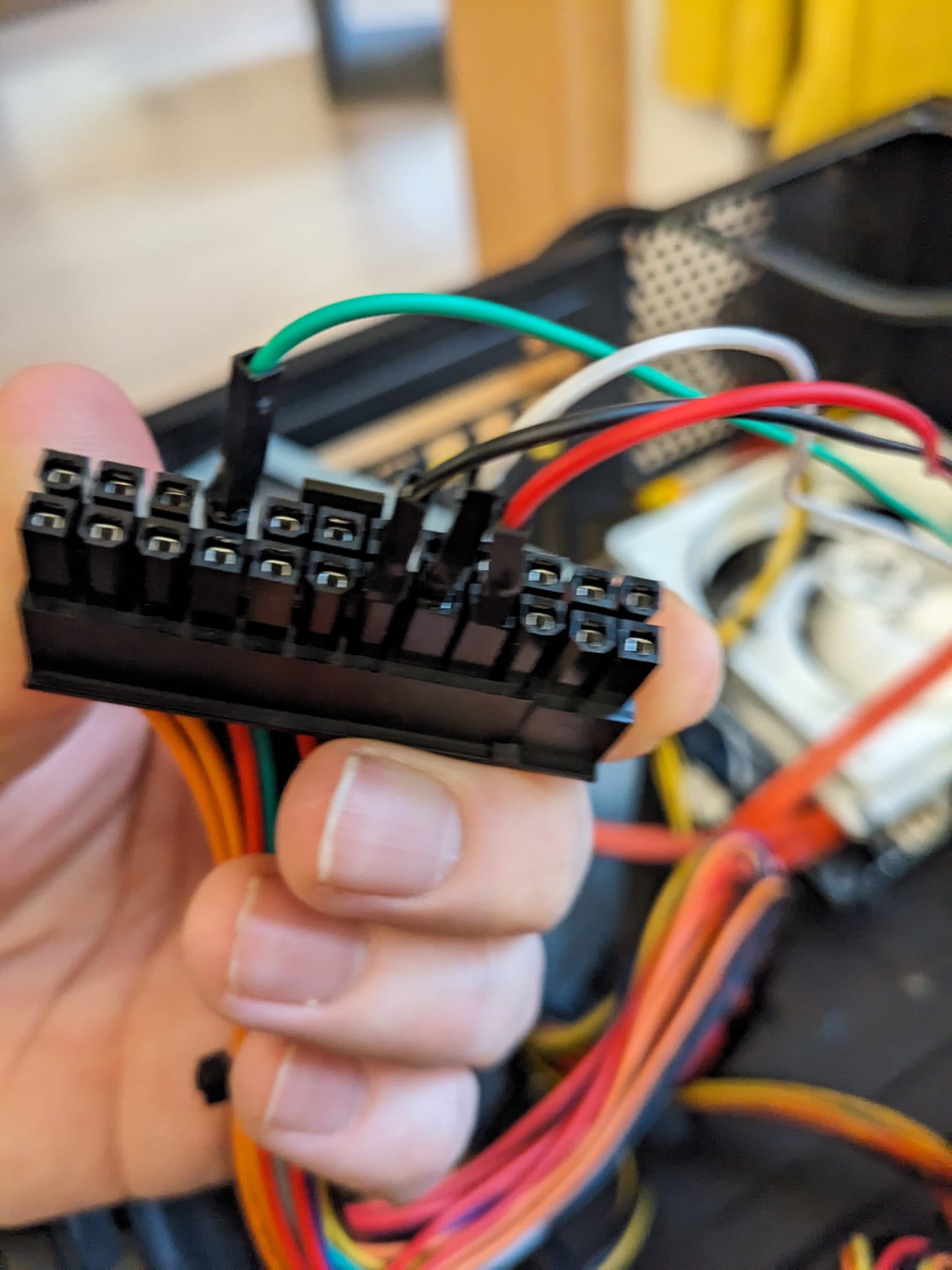

ich habe ein Gigabyte mj 11 mit proprietärem Stromstecker. Wenn ich den Stecker schlicht auf die richtigen PINs klemme läuft alles.
Hier zur Veranschaulichung links der Propritäre Stecker, rechts die ATX belegung. Genau so funtioniert das auch perfekt. Sieht bei mir dann so aus:

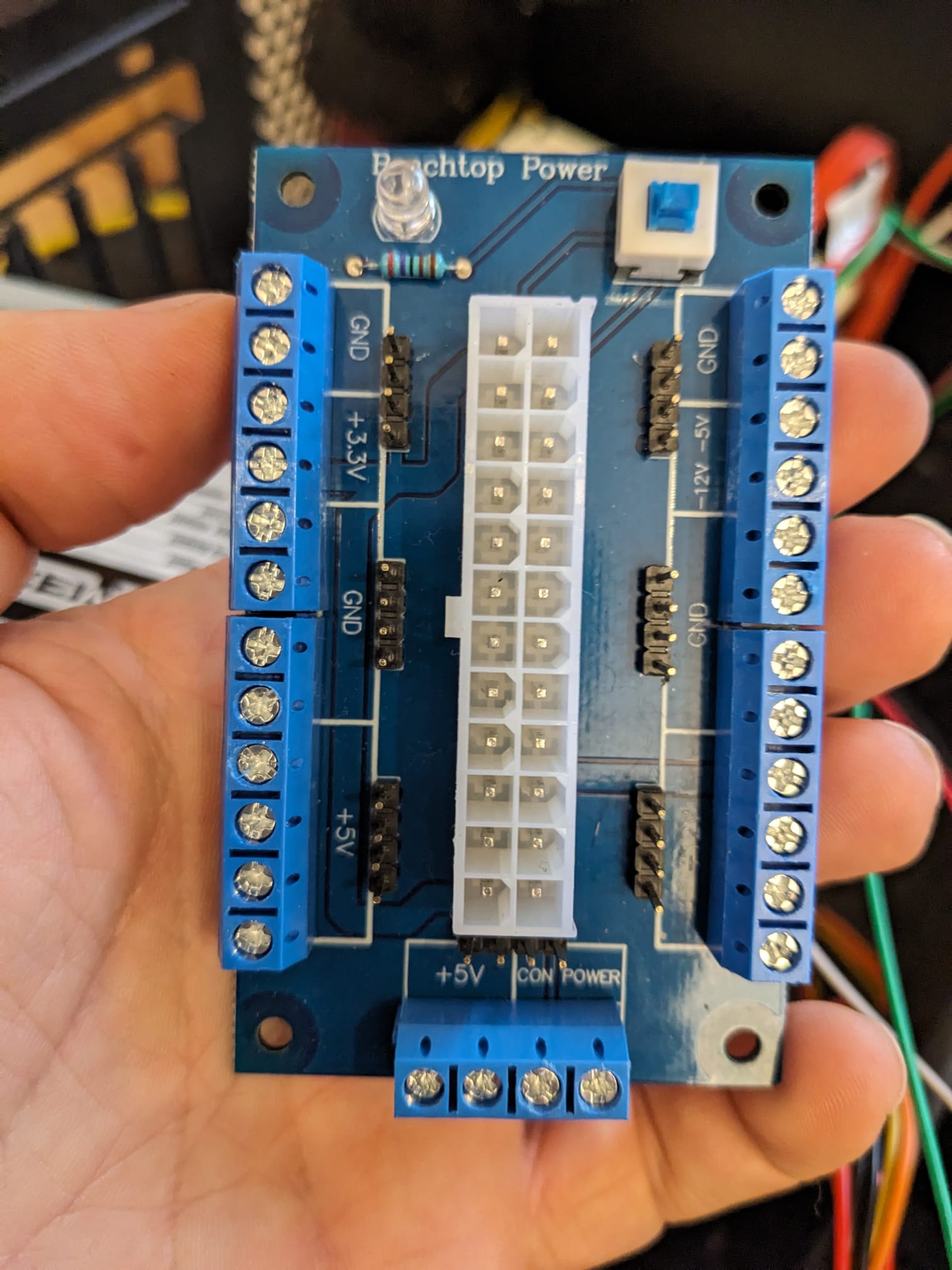

Auf Dauer wollte ich eine ordentlichere Lösung also hab ich mir folgenden Adapter gekauft:
Ich hab das dann verkabelt in der Annahme dass das rote 5V Kabel an einen belibigen 5v anschluss klemmen kann und die Masse an eine belibige Masse. Bei den anderen beiden bin ich mir komplett unsicher und brauche Hilfe.

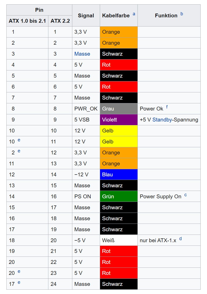

Mein Verständniss auch aus der standart ATX Belegung:

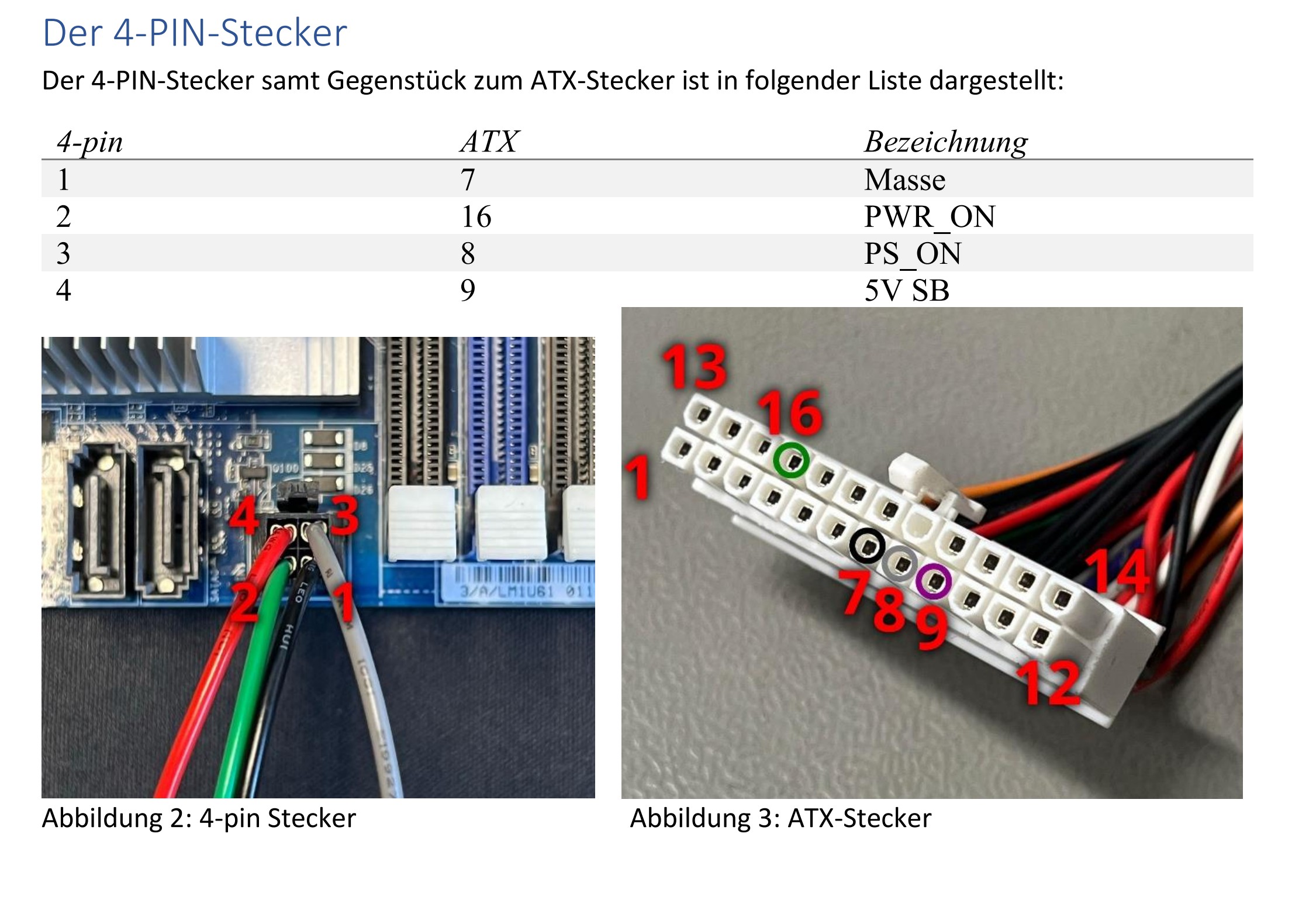

Im Bezug auf Standart ATX und meinen propiäteren Stecker siehe Bild 1 verhält es sich also so:
1 bzw 7 ist Masse in schwarz
2 bzw 16 ist PWR_ON in grün
3 bzw 8 ist PS_ON in grau
4 bzw 9 ist 5V SB (Standby)
Wie übertrage ich das jetzt auf den Adapter:
  • Masse Schwarz (1/7) geht vermutlicha uf einen beligigen gnd?
  • Was ist mit 5v SB rot (4/9)- muss das als SB auf einen sepeziellen 5V wenn ja auf welchen wie finde ich das raus?
  • Wohin muss PWR_on Grau (3/8)? Auf die Stirnseite wo auf dem Adapter com Power steht?
  • Wohin muss PS_On (powersup on) (2/16) Grün. Muss dass evtl an die Stinseite statt dem PWR_on?

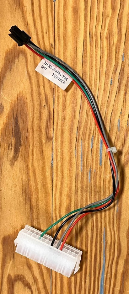

Wenn man sich online umschaut ist es dieser Adapter:
25crI-25030A-Y4R YUNTECH 2051
Und hier mal nen Bild:
So Fehler gefunden. Ich hab meinen Adapter durchgemessen und musste feststellen dass die 5v SB Leitung keinen Partner hat. Die führt schlicht nirgendwo hin. Da das BMC die aber braucht ist der Adapter leider nutzlos.
Ich hab die Verbindungen jetzt gesteckt bzw. Gelötet und mit Heißkleber gesichert. Nicht schön aber funktioniert.
