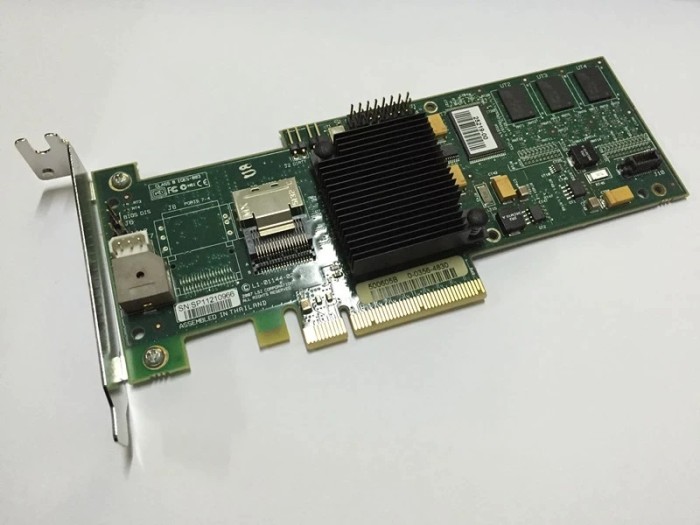

Moin zusammen,
habe aus einem alten Fundus eine LSI MegaRaid 8794em2 8704EM2 (Datenblatt: https://docs.broadcom.com/doc/12351895) ausgegraben und ein Raid-10 mit 4x1TB HDDs gebaut. Der Controller bietet (entgegen dem Datenblatt) nur einen Mini-SAS SFF8087 4i internal connector mit einer Transfer-Rate von "Up to 3Gb/s per port". Dort habe ich mit einem SFF-8087 auf 4x SATA Kabel die Platten angeschlossen.
Nun lässt mich die Lesegeschwindigkeit etwas enttäuschen:
Bash:
# hdparm -tT /dev/sda1
/dev/sda1:
 Timing cached reads:   29186 MB in  1.99 seconds = 14675.90 MB/sec
 Timing buffered disk reads: 932 MB in  3.00 seconds = 310.38 MB/sec
# dd if=/media/DATA/test/null_no_cache of=/dev/null bs=4M iflag=direct
256+0 Datensätze ein
256+0 Datensätze aus
1073741824 Bytes (1,1 GB, 1,0 GiB) kopiert, 4,98336 s, 215 MB/s
Die Platten liefern im single-betrieb zwiwschen 160-180MB/s read speed, Raid10 könnte theoretisch das 4-fache leisten, realistisch ist ja aber eher der Faktor x3. Aber hier ist es ja nicht mal das Doppelte.
Heißt das, ich bekomme über diesen Port nicht mehr raus, weil der nicht mehr kann?
Und gibts ne Erklärung wieso die Leistung über die Dauer einbricht? Ich dachte RaidController hätten solche Probleme eher weniger.
vielen Dank fürs Bemühen des Interesses bzgl dieses alten Schinkens :)

Ich finde 328 MB/s als mittlere Lesegeschwindigkeit jetzt nicht so schlecht...
"3 Gb/s pro Port" sind ja auch nur 375 MB/s in der absoluten Spitze.
Die fehlen hier also keine 50 MB/s bis zum (theoretischen) Limit der Schnittstelle.
Dass er hier einbricht, liegt wahrscheinlich an der Größe vom Cache des RAID-Controllers oder an seiner CPU-Leistung.

Die Werte sehen doch gut aus und wenn du die Limits des Ports erforschen willst, steck ein paar Sata-SSD an.
Ansonsten auch mal ein wenig mehr als nur ein maues Gigabyte für den Test nutzen.
€: Kann der Controller HBA-Modus? Wenn ja, einschalten und im OS das Raid basteln, evtl. kriegst du dann die nötigen MB/s bis zum Portmaximum raus.

Ja das war ja die initiale Frage: Wenn der Port einfach nicht mehr packt, läuft das ganze doch recht gut für diesen "Flaschenhals".
zum RAID-Cache: 128MB sind nicht sonderlich viel, ist halt ech auch ein altes Ding, dafür kostenlos (: Aber ja, macht Sinn.

Da sind vier Ports vorhanden. Der hostseitige Port könnte kombiniert 12 Gbit/s, wenn jedes Einzellaufwerk schnell genug wäre.
Der Controller nutzt 8 PCIe 1.0a Lanes laut des Datenblatts.
Ist der 8 fach angebunden? Vllt geht da was flöten.

Jetzt bin ich aber immer noch nicht ganz dran: Das Datenblatt sagt:
4x internal SAS/SATA ports, Up to 3Gb/s per port
Und doch sagt der Test, dass nur <3Gb/s insgesamt machbar ist. Das ist die Crux weshalb dieser Thread existiert.
Interessant! Wo lese ich da was raus?:
