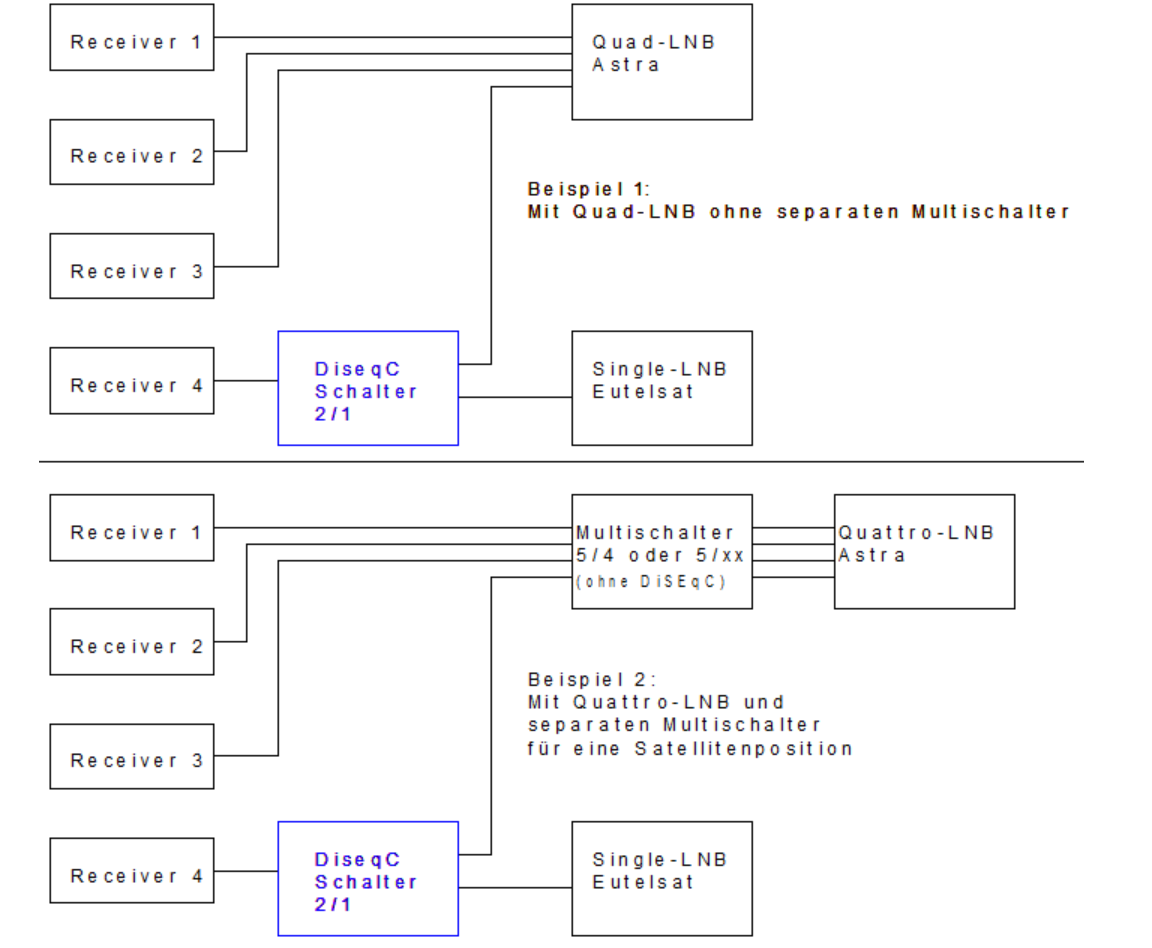

Wenn der Eutelsat nur an einem Receiver laufen muss, wäre ein DiSEqC-Schalter 2/1 (Beispiel) wahrscheinlich die günstigste und einfachste Variante.
Häng mal eine Beispielzeichung dran:
Je nach Verkabelung kann der DiSEqC-Schalter wie in Beispiel 1 in der Nähe der Schüsseln montiert werden, dann reichen die vorhandenen 4 Kabel aus.
Bei Beispiel 2 muss der DiSEqC-Schalter zwischen Multischalter und Receiver, wenn der MS wie erwähnt im Keller ist, braucht man leider wieder ne Leitung dahin. Es sei denn, man baut für Astra ein Quad-LNB (mit integr. MS) ran und lässt den MS im Keller weg, womit man dann wieder bei Beispiel 1 landen würde.
