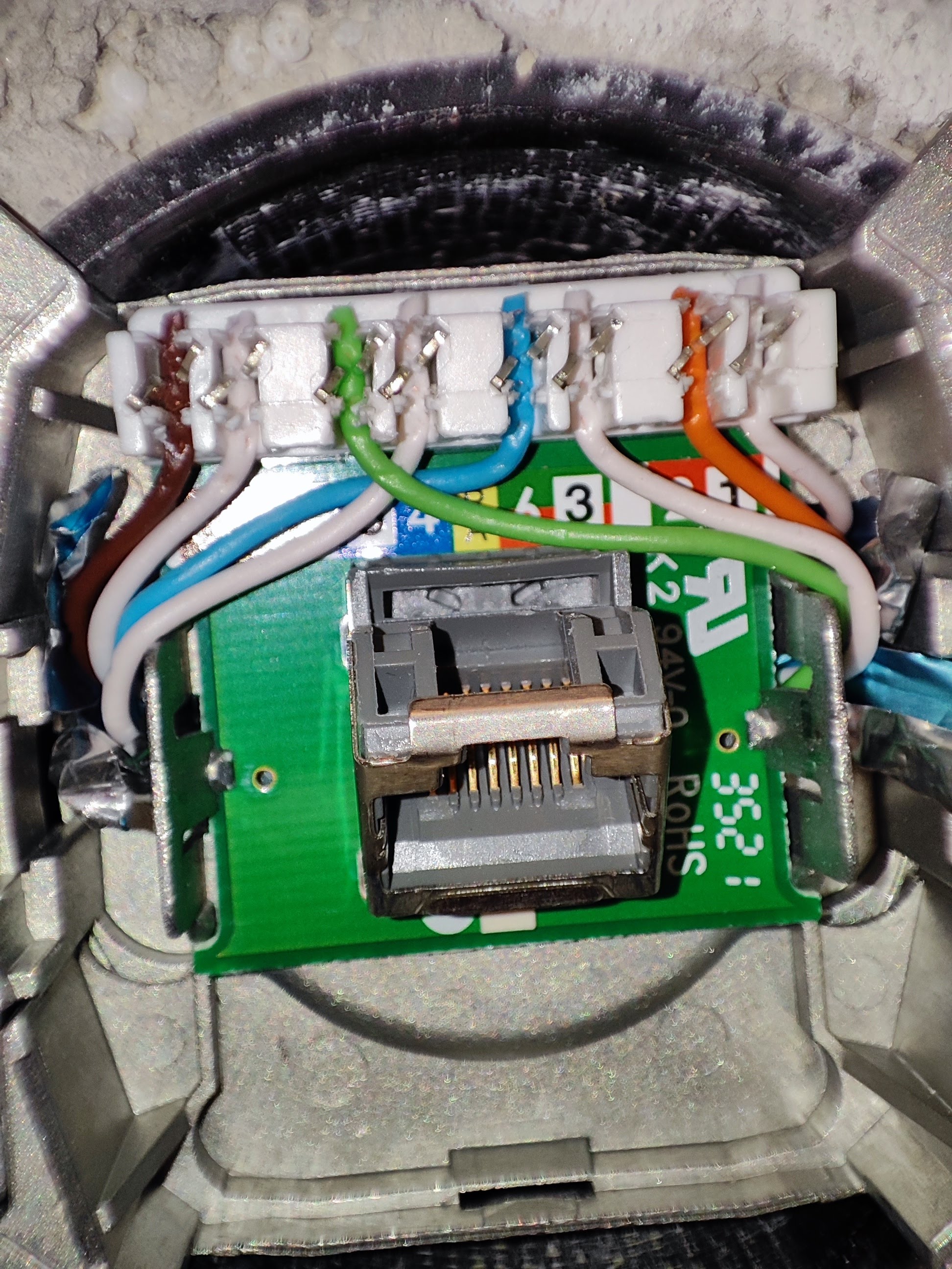

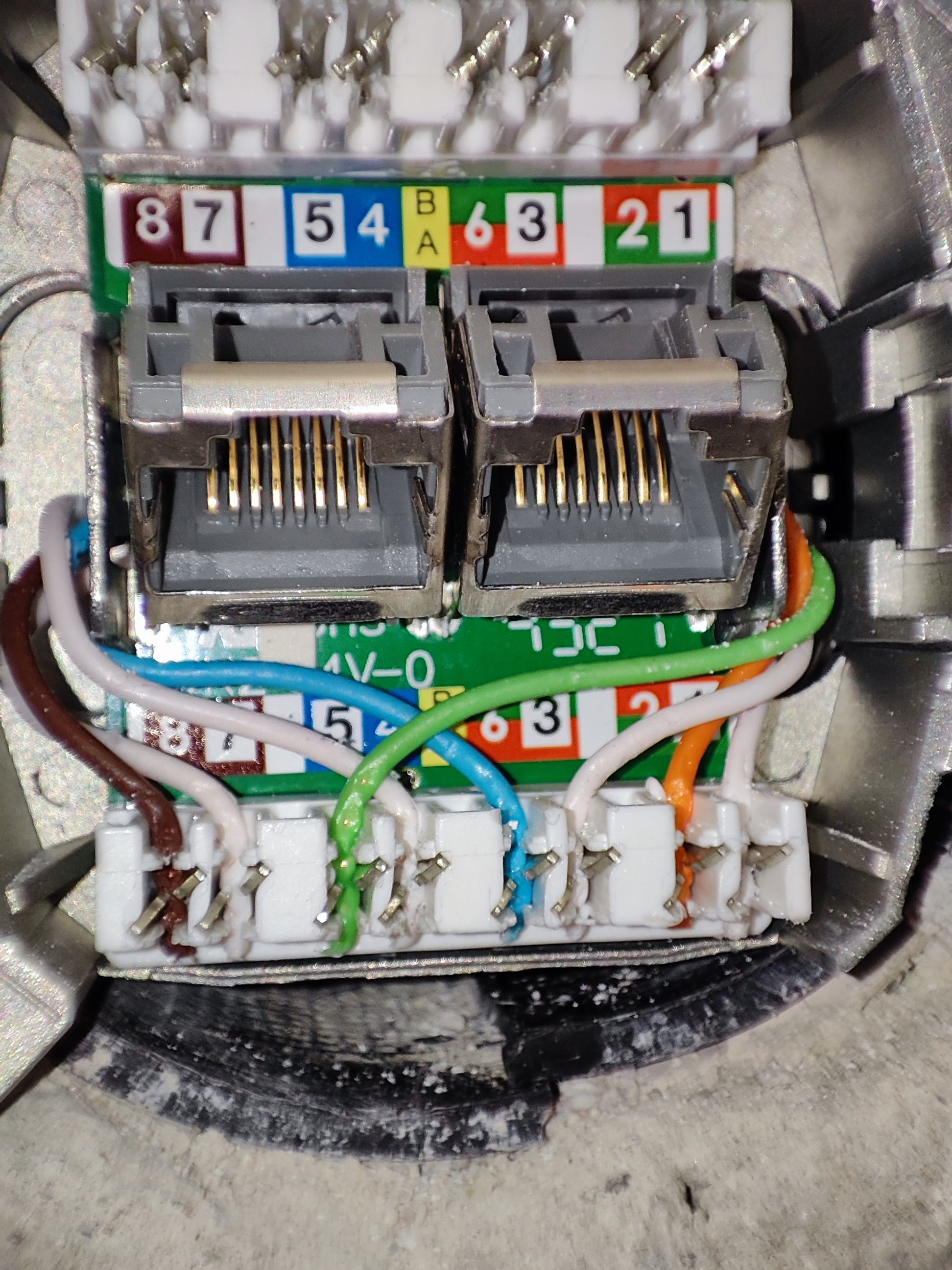

Heute nochmals beide Dosen abmontiert und auf einem 40 cm langen Stück kabel aufgelegt (das gleiche wie im Rohr liegt) - siehe da, gbit. Also ist keine Dose kaputt.
Altes Kabel rausgezogen und mit diesem einen Ruck direkt ein neues rein. Dosen rauf, 100 mbit........
Keine Ahnung wer mir da was böses wünscht aber nun hol ich mir einen Elektriker. Meine Geduld ist aufgebraucht....
Nicht wundern dass bei der Doppeldose diese Adern etwas angefressen aussehen. Das war nach dem erneuten auflegen als ich die Seiten getauscht hatte - schlimmer konnte es ja eigentlich eh nicht mehr werden

Da ist noch mehr vertauscht. Blau gehört auf 4 und weiß von blau auf 5....

So Du ziehst jetzt die grüne, blaue und weisse von4 raus.
Dann legst Du die grüne auf 6 auf,
den blaue auf 4 auf,
und die weisse auf 5 auf statt 4.
Noch mal kontollieren: Weiss muss auf 1, 3, 5, 7 liegen.
Ebenso bei der 2. Dose. Dann wird es funktionieren.
Sind leider Dosen, wo das Adernpaar bei 4/5 gedreht werden muss. Merkt man nicht gleich, ist aber bei fast allen Dosen so.

So - die 3 Litzen in deren richtigen Position aufgelegt und siehe da 1000. Nun kann ich wieder beruhight schlafen und wieder sinnlos sachen herunterladen :D
Ich danke allen!
