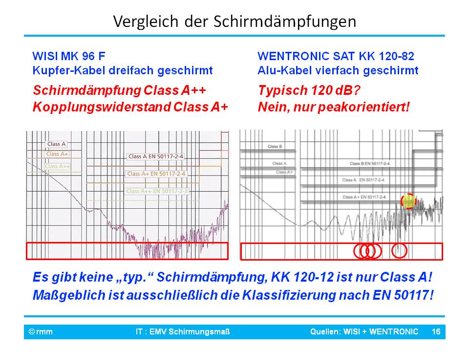

Je schlechter ein Kabel umso aggresiver wird es mit vorgeblicher HD-Tauglichkeit usw., kropfunnötiger Vierfachschirmung und angeblich typischen Schirmdämpfungswerten beworben, die sich im Diagramm als einzelne Ausreißer darstellen. Das ist peakorientiertes Marketing. Wo typ. draufsteht ist wie bei den LNB-Rauschmaßlügen Vorsicht geboten, nach EN 50117 gibt es keine typ. Schirmdämpfung.
