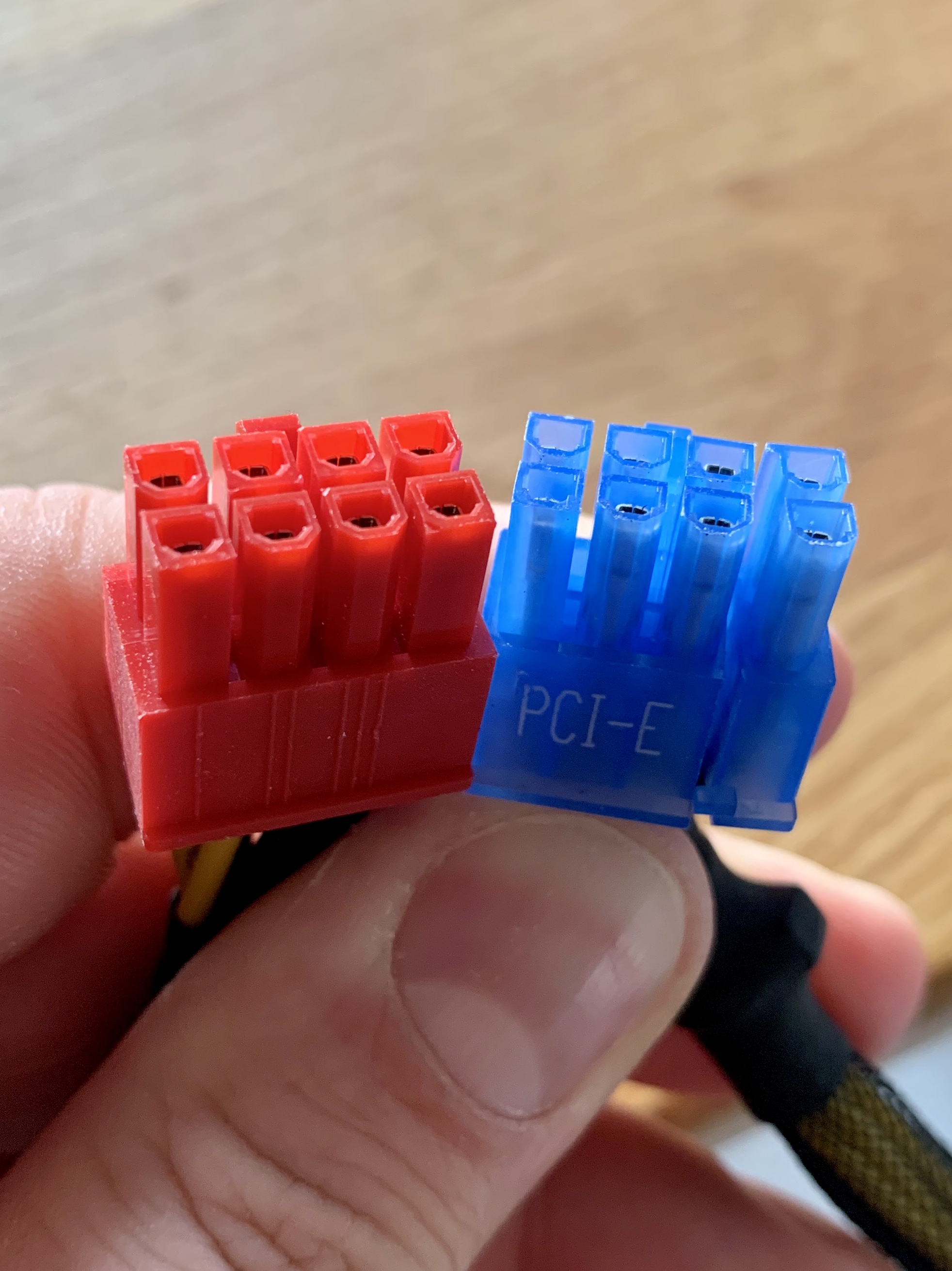

Hallo Leute,
es tut mir leid wenn ich mich mit so einer Frage hier an Euch wende aber irgendwie finde ich es verwirrend.
Ich benötige für meine Sapphire Pulse 5700 XT noch ein zusätzliches PCIE Kabel (eines habe ich bereits. 8 Pin Netzteil auf 8 Pin Graka).
Jetzt brauche ich noch ein Kabel: 8 Pin auf 6+2 Pin.
Mein Netzteil: BeQuiet BQT L8-CM-530W
Das Problem: Ich finde es schwierig so ein Kabel zu finden und zu kaufen. Bei Amazon gibt es schon so einige aber dann sind die Anschlüsse weiblich statt männlich.
Wo kann ich genau so ein Kabel kaufen/bestellen etc?
Oder kennt jemand einen Laden in Dortmund der sowas führt?

Jetzt versteh ich das erste Bild: das sind beide Enden eines Kabels.
Das hatte ich falsch interpretiert.
Wende dich mit der genauen Modellbezeichnung an BeQuiet wegen dem richtigen Kabel.
Bitte keins auf Verdacht kaufen, auch wenn es in das NT passt, kann es aufgrund anderer Polung auf NT Seite einen Kurzschluss erzeugen!
