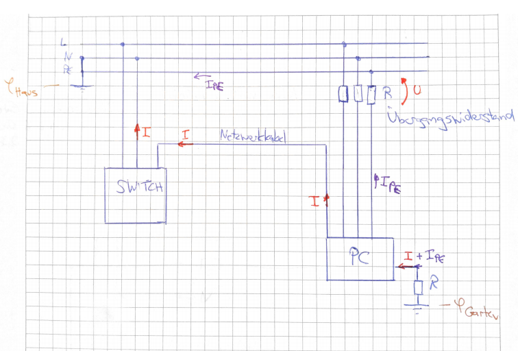

Ich hoffe mit dieser Zeichnung verstehst du was ich meine:
Angenommen der PC bekommt durch Bodenkontakt, Isolierungsfehler oder sonst was das das Potential des Gartenhäuschens (was durchaus divers von dem des Wohnhauses sein kann - 50m Kabel sprechen für sich), dazu kommt noch der Übergangswiderstand durch korrodierte Kontakte, dann fließt der Strom vorrangig durch die Schirmung des Netzwerkkabels. Ich rede hier nicht von hohen Spannungen/Strömen. Gerade genug um die Frequenz, die das Ethernet verwendet zu stören und somit Paketneusendungen zu veranlassen.
Alle Elektrogeräte in der Gartenhütte sind über die Stromverkabelung/den Schutzleiter mit dem Potentialausgleich/der Erdung des Wohngebäudes verbunden.
Du stellst dir das lustig vor. Nur weil z.B. das Gehäuse eines Computers auf dem Boden steht, weist dieses noch lange kein anderes Potential gegenüber der Erdung auf.
Erst wenn du zwei separate Gebäude, die jeweils einen eigenen Stromanschluss und dementsprechend eine eigene Erdung besitzen, elektrisch verbindest, kann es durch unterschiedliche Potentialniveaus zu Ausgleichströmen kommen.

Und du glaubst das zwei Gebäude nicht das gleiche Stromnetz verwenden? In zwei benachbarte Gebäude kommen immerhin die selben PEN-Leitungen rein, dennoch benötigen beide Gebäude ihre eigenen Fundamenterder. Selbst innerhalb eines einzelnen Gebäudes können unterschiedliche Erdpotentiale auftreten.
Ist ja im Grunde auch völlig egal - fest steht: Vorher ging es, jetzt geht es nicht. Wenn das Netzwerkkabel defekt sein kann, kann es auch der elektrische Anschluss zu dem Gartenhäuschen sein. Da hilft nur Probieren oder Messen, dann wissen wir mehr.

Jetzt kommt es aber, ich habe lange nicht mitgelesen. Die Gartenhütte bekommt Strom vom Nachbar. Daher haben die dann doch einen unterschiedlichen Stromkreis... Bedeutet für mich?
Das bedeutet, dass unterschiedliche Erdpotentiale vorhanden sind.
Du brauchst einen Potentialausgleich, steigst auf Glasfaser um oder legst den Schirm der CAT Leitung nicht auf.

Ein Potenzialausgleich zwischen zwei Grundstücken bedarf fachgerechter Ausführung und Zustimmung des EVU.
Potenzialtrennung ist in deinem Fall die einzige Lösung, die Du ohne die Zustimmung Dritter durchführen darfst.
Siehe: http://www.xn--gebude-vernetzen-xnb.de
Deine jetzige Lösung ist nicht erlaubt und kann erhebliche Schäden verursachen, da Du undefiniert 2 Potenziale verbindest wenn die Gartenhütte auf deinem Grundstück vom Nachbargrundstück versorgt wird. Die Vorschläge Erdspiess setzen, einfach Schirm nicht auflegen sind ebenso nicht erlaubt. Wenn was passiert haften Du und dein Nachbar.
