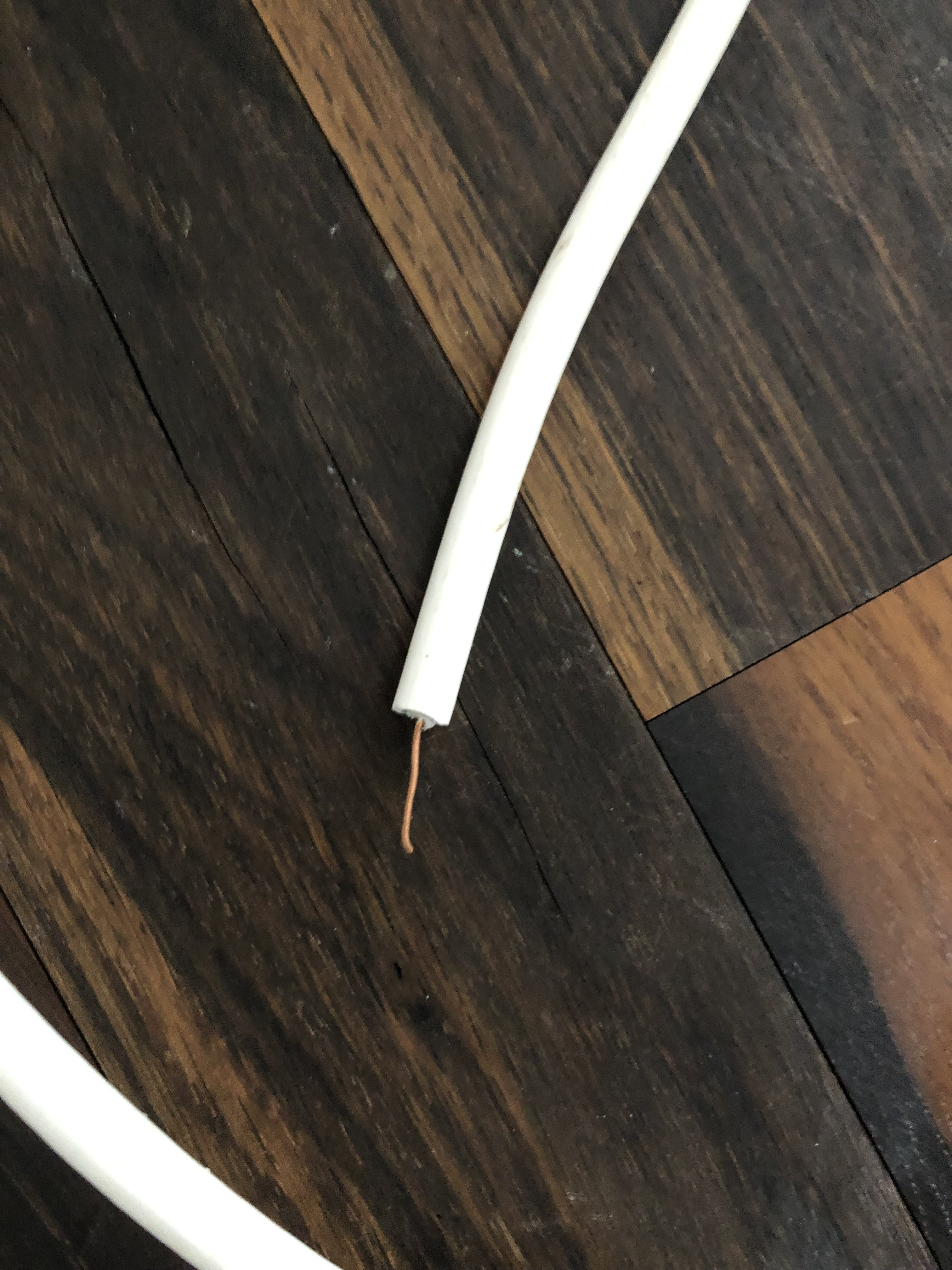

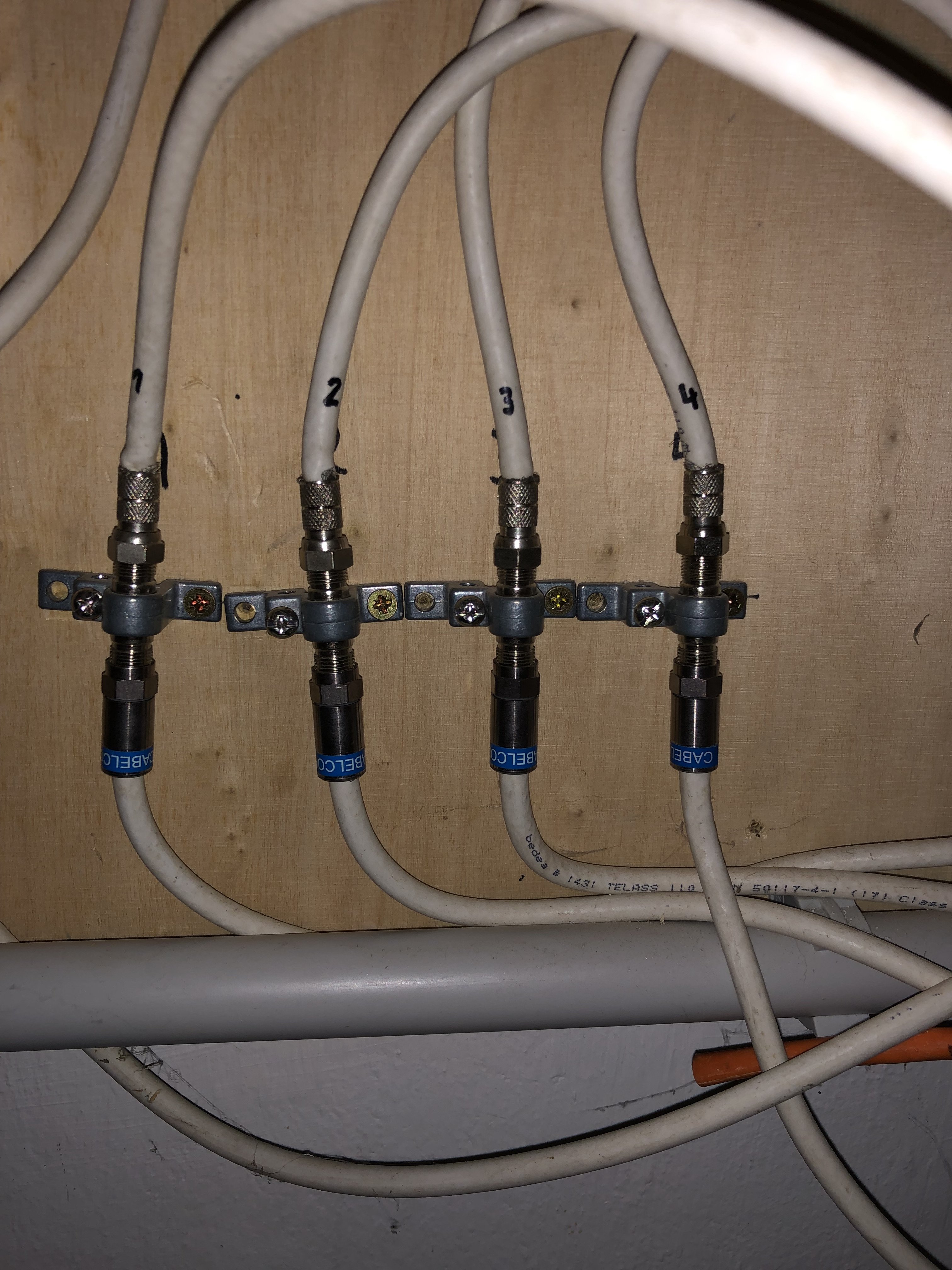

wir haben gestern unser Haus bezogen und hier ist wohl SAT vorhanden.
Sprich oben auf dem Dach eine Schüssel und am LNB gehen 4 Kabel runter. Im Keller kommen diese an werden aber einzeln wieder direkt in die Räume geleitet.
Die Räume selbst haben dann aber eher einen normalen Antennen Anschluss und nicht dieses Typischen SAT dreh Verschluss (F Stecker?)
Der Vorbesitzer hat aber so wohl via SAT gucken können.
Jetzt zu meiner Frage, da ich eine VU+ mit DVB-S2X habe - kann ich da einfach den alten Stecker abmachen und dann einen neuen F-Stecker? anklemmen?
Schon mal besten dank
Aber bitte vorher den Kunststoff des Kabels abisolieren. Der F-Stecker muss am Metall mit dem Geflecht der Abschirmung verbunden sein.
Dann hat er den Belling-Lee-Koaxstecker auf F-Norm umadaptiert. Damit kann man bei Gewitter das Kabel leichter aus- und wieder einstecken. Wo nicht einmal die Erdungsblöcke normkonform in den Schutzpotenzialausgleich eingebunden wurden, kann man mit hoher Gewinnchance darauf wetten, dass auch der Antennenträger nicht normkonform blitzstromtragfähig geerdet und mit der Haupterdungsschiene verbunden wurde.
Vermutlich eine Antenne mehr, bei der man sich auf St. Florian verlassen hat. Im Falle eines zum Glück seltenen Direkttreffers oder Naheinschlags wird sich herausstellen, ob die Versicherung trotz der normwidrigen Ausführung den Schaden reguliert.
Blitze, die es kilometerweit von den Wolken zur Antenne geschafft haben, mache an einem ausgesteckten Kabel keine Vollbremsung, die gehen auch dann über einen Lichtbogen weiter gegen Erde.
