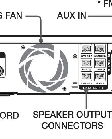

Für mein Zimmer habe ich ein Samsung HT-F5550 "Heimkinosystem". Für nur 220€ bin ich auch noch heute sehr zufrieden.
Demnächst werden aber die UHD Blu-ray Player rauskommen, worauf ich upgraden möchte.

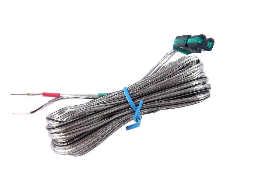

Die Lautsprecher des Systems verwenden alle folgende Kabel:
z.B. hier: http://www.ebay.de/itm/NEU-Original...3m-/271922652203?_trksid=p2141725.m3641.l6368
oder hier: http://www.amazon.co.uk/Samsung-HT-F5550-Cinema-Speaker-Connectors/dp/B00EX61YXY

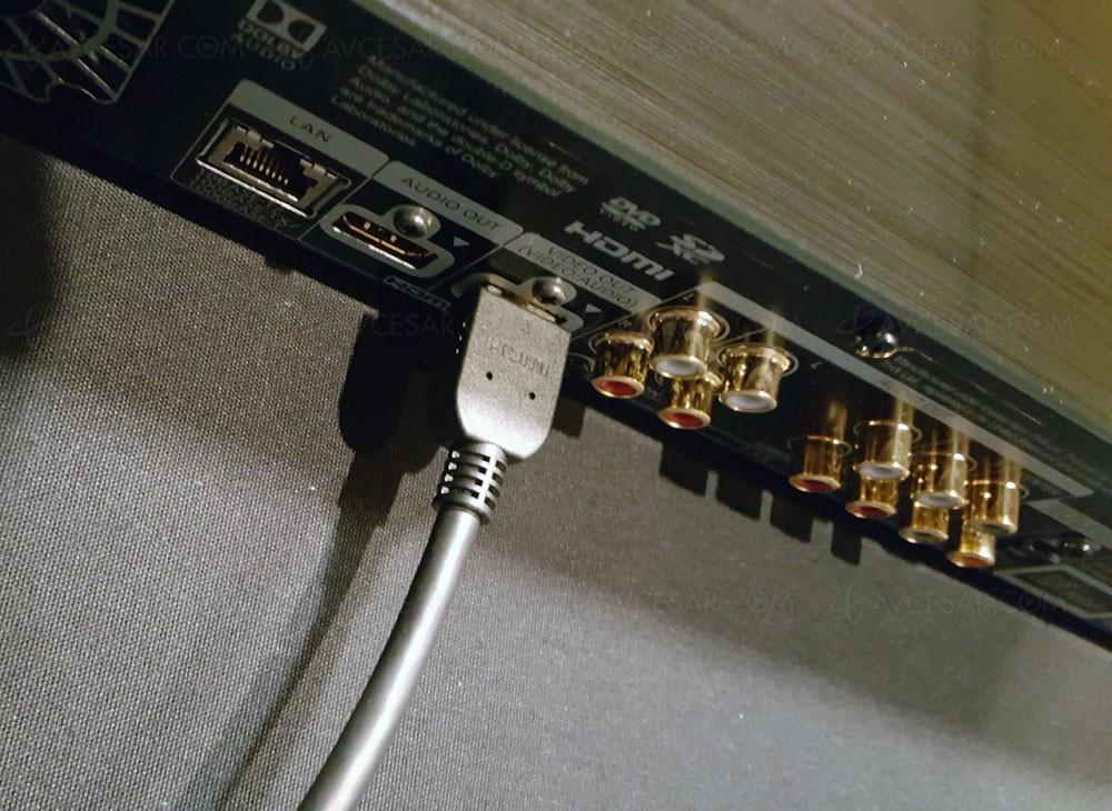

Rückseite des Players zum Anschluss sieht so aus:
Optimalerweise sollte beim Upgrade der alte Samsung Blu-ray Player komplett verschwinden.
Wie bekomme ich jetzt die Lautsprecher an einen neuen UHD Blu-ray Player?
Ist da der Panasonic DMP-UB900 die richtige Wahl? Der hat analoge Ausgänge.
Welche Kabel brauche ich dann um von den Lautsprechern auf analogen Anschluss zu kommen? Wenn es geht mit Link zum Kaufen ;)
Danke für jegliche Hilfe :)
Der Panasonic hat keinen integrierten Verstärker.
Direkt damit die Boxen zu verbinden ist nicht möglich.
Google mal nach AVR-Receiver - das ist das, was du dir mittel/langfristig sowieso besorgen solltest.
An dem AVR-Receiver werden dann alle Abspielgeräte per HDMI angeschlossen, dieser sorgt dann für die Tonausgabe und das Bild wird wiederum per HDMI an den TV weitergereicht.
