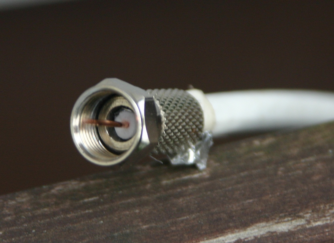

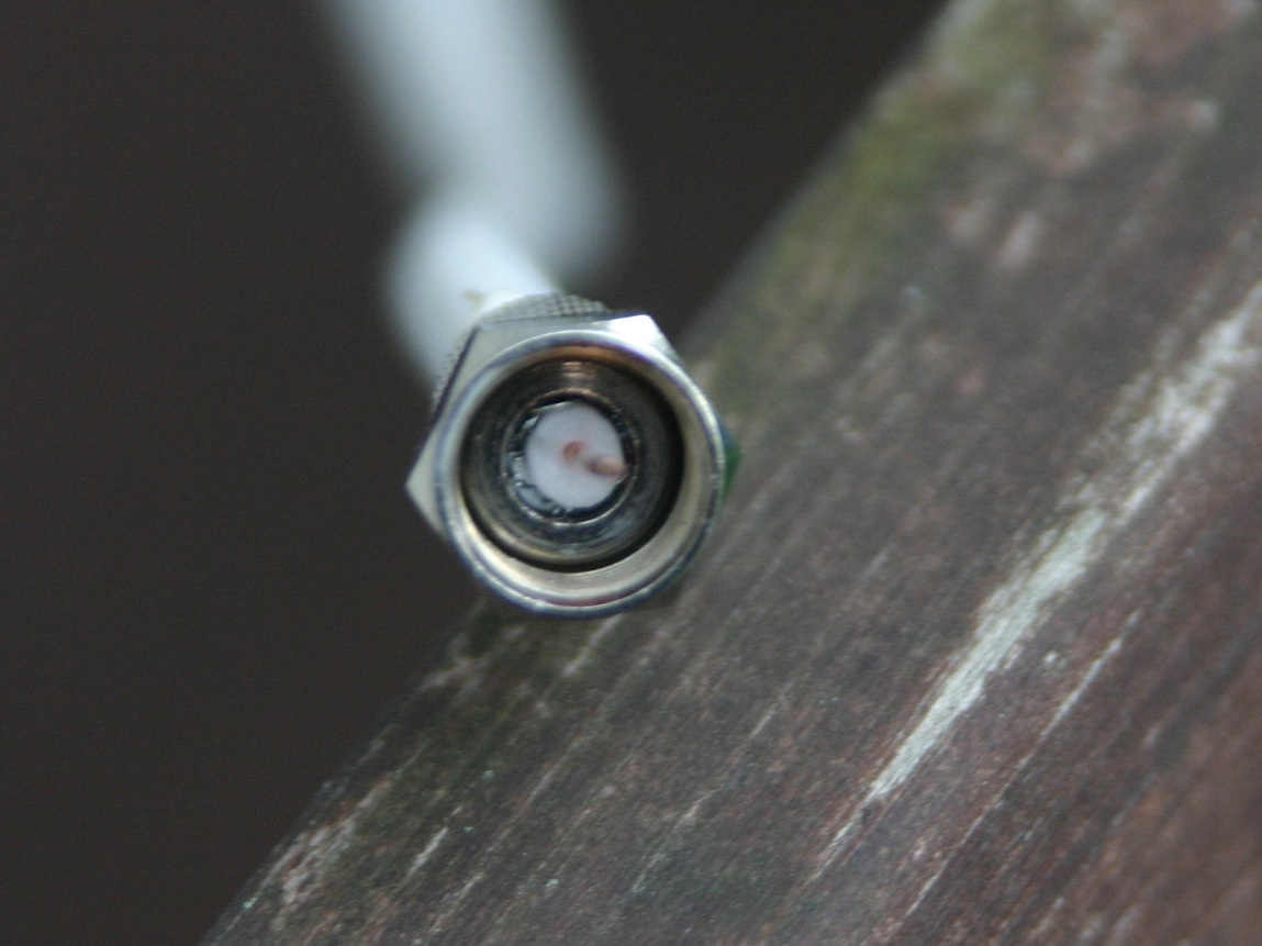

Hast du den Receiver schon mal vor der Fensterdurchführung angeschlossen? Damit kannst du schon mal das erste Teilstück testen. Wenn es dabei auch schon nicht funktioniert, mach mal ein Foto von den F-Steckern (am besten in den Stecker rein photographieren).

Hier sind die Bilder ... hab ich was falsch gemacht?

Sieht eigentlich gut aus - man kann halt hier nur erkennen, ob kein Kurzschluss vorhanden ist. Ob du ausreichend Drahtgeflecht außen übrig hattest, kann man hier jedoch nicht beurteilen. Hast du mal versucht, dieses Kabelstück direkt an den Receiver anzuschließen?
ich besorg mir morgen ein stromverlängerungskabel, dann probier ichs mal aus
