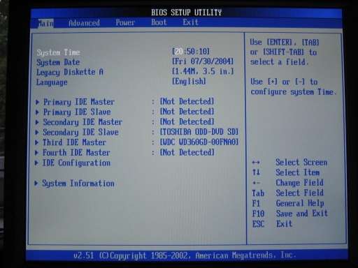

Edit: sollte bei dir im BIOS so ähnlich aussehen, würde die Laufwerke dann so anschließen:
Prime-Master: IBM
Prime-Slave: DVD-Brenner
Second-Slave: DVD
Third-Master: Samsung
und First Boot Device die Samsung als BOOT-Platte
