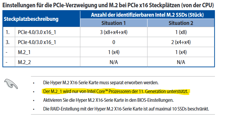

Ich weiß nicht, ob es hilft aber hier mal ein Bild aus dem Handbuch, da die Aufteilung auf die Steckplätze aus deinem Text nicht klar hervorging
Reaktionen: Mole65

M.2_1: Samsung 980 Pro 1TB NVMe SSD
Hmm laut Handbuch hätte es nicht laufen sollen mit deinem 10te Genaration Prozessor. Keine Ahnung warum das jetzt ging und jetzt nicht mehr. Eventuell hat ein Update die Änderung vorgenommen.

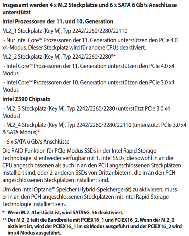

Wenn in M.2_2 was drin steckt, dann hätte der PCIEX16_2 nur x4 gehabt und keine drei SATA anbinden können.
Auch bei den SATA6G Plätzen kommt das irgendwie nicht hin. Sehr komisch.

danke für den Hinweis. Ich hab den PC jetzt auseinadergebaut und muss mich korrigieren, wie folgt:
  • M.2_2: Samsung 980 Pro 1TB NVMe SSD
  • M.2_3: Samsung 980 Pro 2TB NVMe SSD
Ich hatte ursprünglich keine Grafikkarte und nutzte die Core i9-10900K CPU Grafik (Gen 10 CPUs unterstützen M.2_1 nicht und dieser ist deaktiviert), deshalb M.2_2 & M.2_3. Über Zeit hab ich die Grafikkarte nachgerüstet PCIEX16_1 slot und alles andere belassen.
Sorry für die Verwirrung🤦‍♂️😬. ... muss mal weiter in mich gehen.
Reaktionen: NikoNet
Das klingt jetzt schon etwas logischer.
Also hast du durch die Graka x8 Lanes weniger, die vorher die Laufwerke hatten.
ich würde versuchen, das Problem einzugrenzen. Steck mal alle Festplatten und DVD-LW auf dem Board und auch vom Netzteil ab und laß mal die Zusatzkarte mit den 3 Platten alleine rennen, was passiert denn da?
Ich hab ein wenig die Stromversorgung im Verdacht. Ich weiß ja nicht, wie die alle zusammenhängen, aber vielleicht ist da eine Netzteil Leitung etwas überfordert. 8 Festplatten + Brenner nehmen schon auch ganz schon auf.
Und genau da besteht dein problem.
Du musst im Bios den ersten X16 Slot auf X8 lanes einstellen, denn so kommt es zu problemen.
