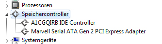

Habe mir den Digitus 30104 gekauft. 4 x SATA mit MARVELL 88SX7042 Chipsatz
Habe ein ASUS P7P55D Evo und habe mir die Windows 7 64Bit Treiber von der Homepage geholt.
Habe nun folgenden Eintrag in meiner Systemsteuerung (siehe Anhang)
Sieht gut aus, aber wo sind denn meine DVD-Laufwerke???
Was mache ich falsch??
