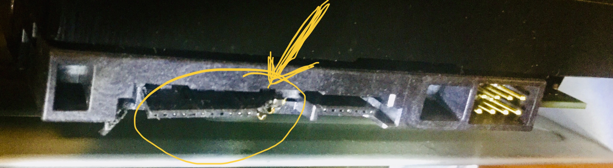

Ich habe durch unvorsichtiges Hantieren den SATA-Anschluss einer Festplatte beschädigt. Ein paar Pins sind abgebrochen. Die Daten selbst sind sicher unbeschädigt. Frage: Kann ein Fachbetrieb (Datenrettungs-Servicewerkstätte) den Anschluss einfach austauschen?

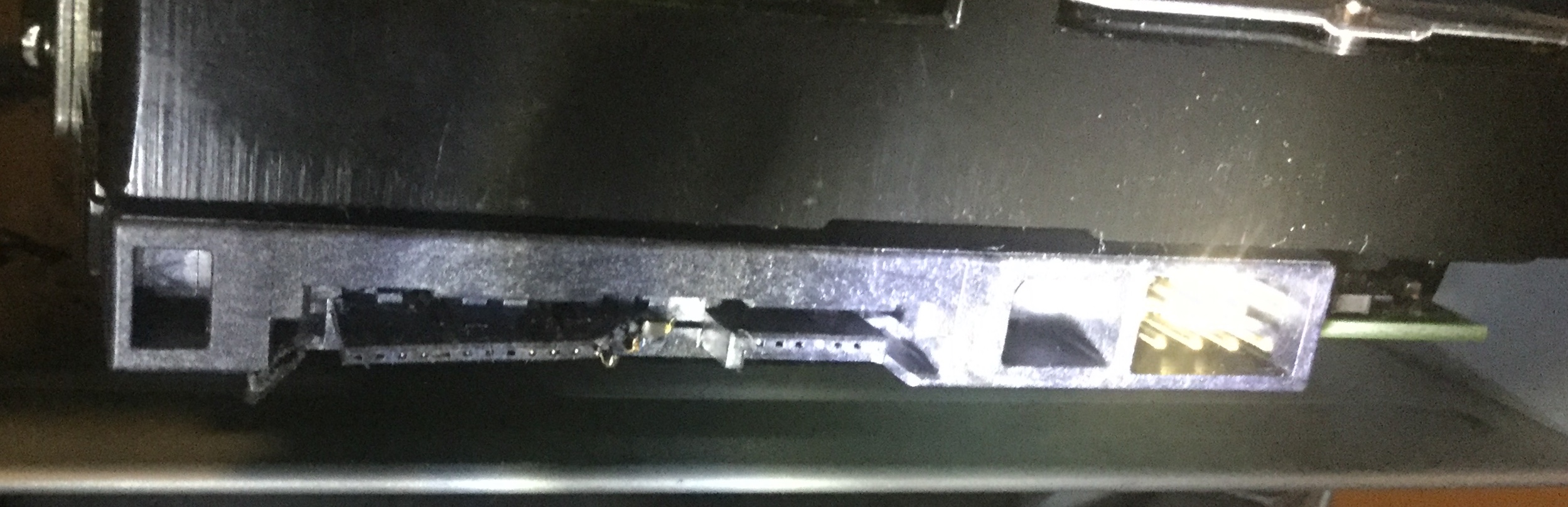

Gern:bart0rn schrieb:Magst Du vllt. ein Bild hochladen?
Dann könnten manche hier gleich sagen wie aufwändig das ganze wird.
Eines geht noch:

Ist ja nur die Stromversorgung...
Ich selbst würde wohl vorsichtig den Kunststoffträger voll entfernen und mir nen SATA Stromandapter ranlöten.
System hochfahren, Daten sichern und dann Platte zerstören/entsorgen.
Sollte aber auch für ne Firma für Datensicherung kein großes Thema darstellen wenn du dir das selbst nicht zutraust

Die ersten drei Pinne vom SATA Datenport Seite aus gesehen werden eh nicht genutzt. Also alles gerade machen damit kein Kurzschluss entsteht und Stromstecker vorsichtig draufmachen. Dürfte auch so noch gehen.
Die sinnvollste / am wenigsten aufwändigste Lösung ist den ROM der alten Platte auf ein frisches PCB zu transferieren...Schnittstelle tauschen geht auch...die sollte natürlich dann von gleicher Bauart sein...ist aber mehr Gefummel. Und damit bleibt die Platte auf jeden Fall weiter benutzbar.
Es ging nicht um die Platine, sondern nur um die Anschlüsse:arktom schrieb:weil die Platine passen muss (Revisionen pp.),
Ja, kann man und dafür die ganze Platine zu tauschen, wäre unsinnig.carnap schrieb:den Anschluss einfach austauschen?
Schau halt mal wie die Pinbelegung des Stromsteckers ist, kaufe ein Molex auf SATA Adapter oder ein Y SATA Stromkabel, kneife den Stecker ab und löte die 5V, 12V und Masse an ein paar der entsprechenden Pins an, ggf. nachdem das Plastik zwischen ihnen entfernt wurde. Die 3,3V braucht die Platte nicht.
