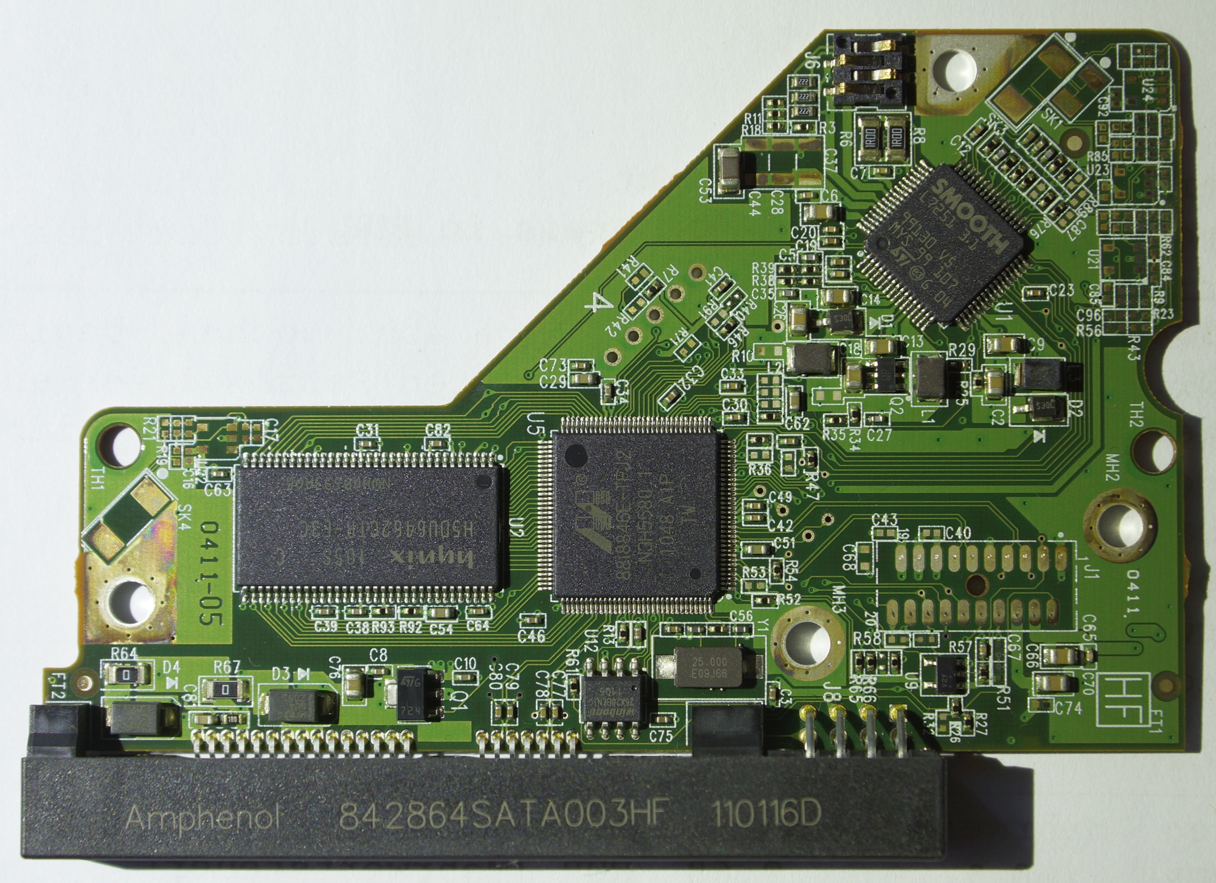

In der Anlage ein Bildchen einer typischen WD 2060-701590-Platine. Um eine solche (oder 2060-171640) wird es sich sicherlich handeln. Das ist Massenware, die hat jeder Fachmann x-fach im Regal liegen. Habe leider keine mit richtig versifften Kontakten griffbereit, da ich solche Exemplare erst einmal mit dem Glasfaserpinsel reinige.
