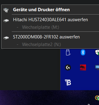

ich nutze seit Jahren ein Hot Swap Laufwerk, über das ich verschiedene HDDs bei Bedarf einstecke. Das erkennen funktioniert auch weiterhin sofort im Windows 10 Pro. Aber das Symbol zum sicheren entfernen ist verschwunden. Habe jetzt eine gute Stunde gegoogelt, aber nichts gefunden. Auch mein Mainboard bietet keine dezidierte Option dafür:
https://download.gigabyte.com/FileList/Manual/mb_manual_b450-aorus-m_1102_e.pdf
Da ich aber auch nichts im BIOS umgestellt habe gehe ich eher von einer Windows Aktion bei irgendeinem Update aus. Hat jemand eine Idee, wie ich die Laufwerke sicher entfernen kann? Gibt's da vielleicht einen Registry Eintrag? Oder ist das ein Treiber Problem? Vor ein paar Monaten hat es auf dem gleichen System sicher noch funktioniert. Kennt jemand das Problem?

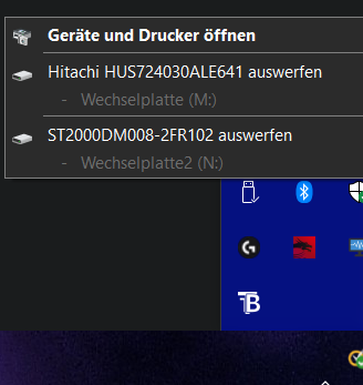

Am liebsten hätte ich schon die Lösung, dass es wie vorher von Windows in der Taskleiste angezeigt wird...

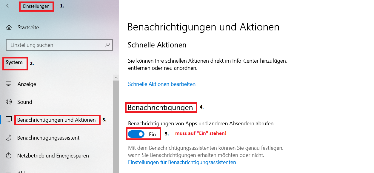

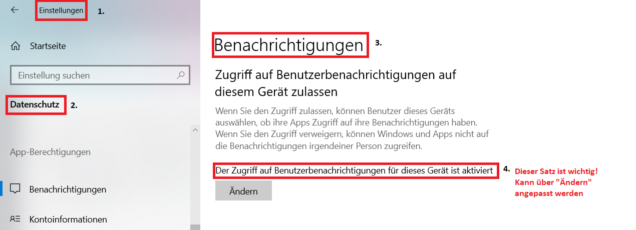

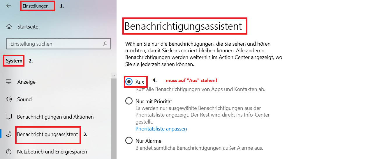

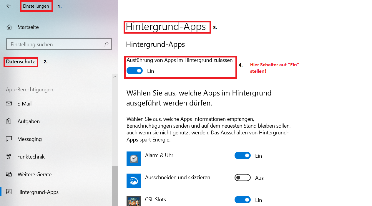

Das Thema aus der MS Community ist zwar schon ein paar Monate alt (10, um genau zu sein), war aber vor kurzem auf meinem "Testgestell" (Laptop Nr. 2 aus meiner Signatur) sowie bei einem Bekannten auf einem HP Desktop-PC (kein Laptop) aktuell und konnte so gelöst werden.
Zum Glück habe ich mir meine Vorgehensweise notiert und ausgedruckt.
Ich erlaube mir, die Vorgehensweise für @GoofyGaston (TE) und andere nochmals anzuhängen, übernehme aber KEINE GARANTIE, dass dieses beim TE bzw. anderen funktioniert:
1. Gehe zu "Einstellungen - System - Benachrichtigungsassistent" und stelle dort den Schalter bei "Ruft alle Benachrichtigungen von Apps und Kontakten ab." auf "Aus" - siehe Screenshot:
2. Gehe zu "Einstellungen - System - Benachrichtigungen und Aktionen" und stelle dort den Schalter bei "Benachrichtigungen von Apps und anderen Absendern abrufen " auf "Ein" ,siehe Screenshot:
3. Gehe zu "Einstellungen - Datenschutz - Hintergrund-Apps" und stelle dort den Schalter bei "Ausführen von Apps im Hintergrund zulassen" auf "Ein", siehe Screenshot:
4. Gehe zu "Einstellungen - Datenschutz - Benachrichtigungen", dort muss folgendes stehen: "Der Zugriff auf Benutzerbenachrichtigungen für diese Gerät ist aktiviert"
Ist dies nicht der Fall, so kann es über die Schaltfläche "Ändern" angepasst werden, siehe Screenshot:
Die Einstellungen schließen und den Rechner neu starten.
Bei mir hat es funktioniert, da mir vorher auch keine entfernbare Geräte angezeigt wurden:

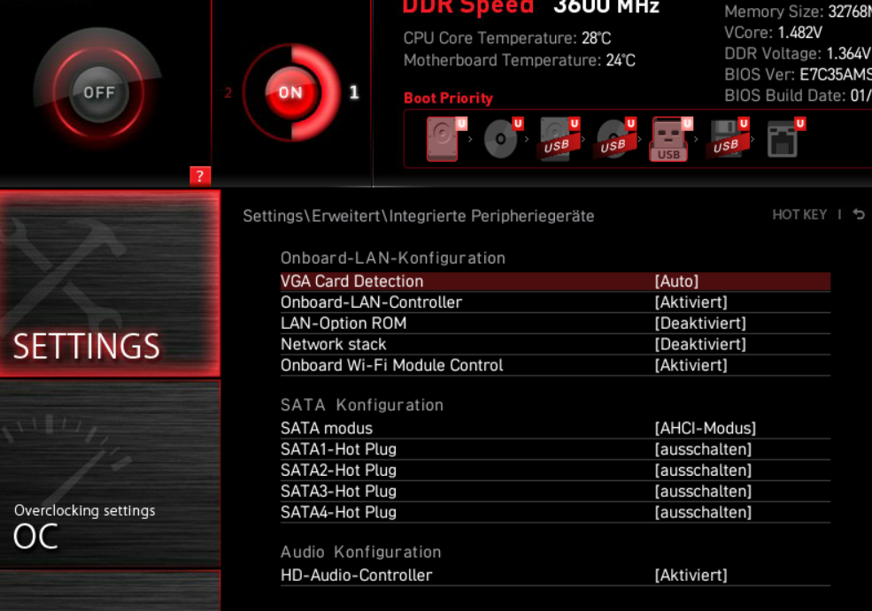

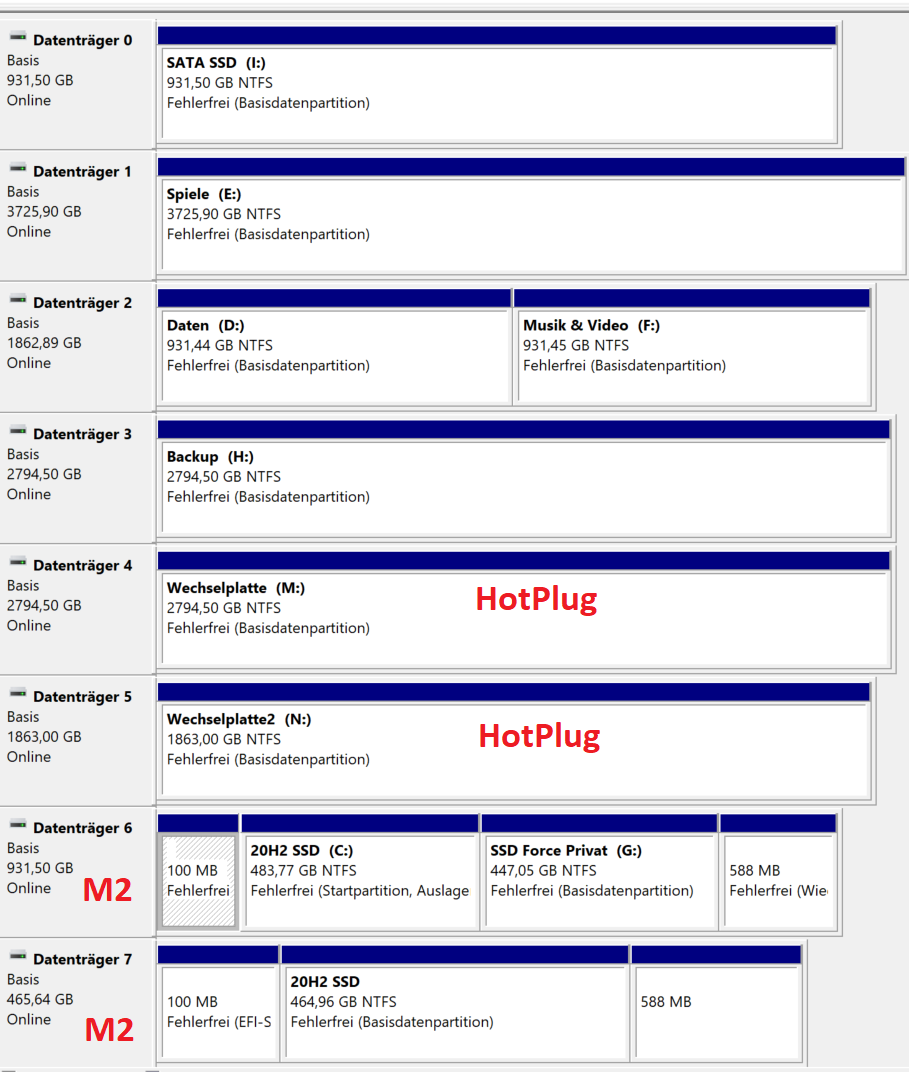

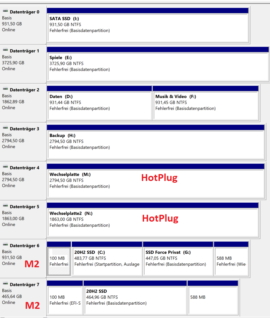

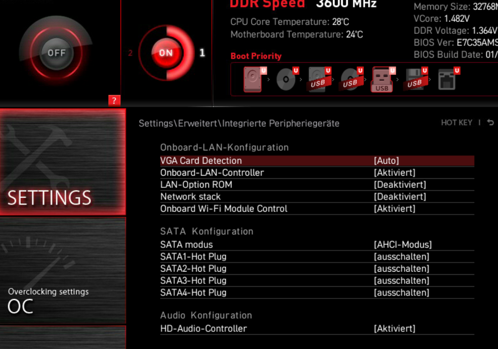

Das stimmt so nicht. Windows zeigt nur Hotplug fähige Platten als "entfernbar" an, für dessen SATA Port im BIOS "Hotplug" aktiviert wurde, aber grundsätzlich SATA Platten an zusätzlicher SATA PCIe Steckkarte. Bei mir der Fall bei 2 Wechselrahmen. Für einen der beiden Wechselrahmen habe ich im BIOS "Hotplug" aktiviert.
Der zweite Wechselrahmen hängt an einer PCIe Zusatzkarte SATA, für den kein Hotplug aktiviert werden muss. Diese, und nur diese beiden Platten im Wechselrahmen, werden mir unter Windows als "entfernbar" angezeigt. Bei meinen vielen anderen Platten war das noch nie der Fall, weil für diese Hotplug im BIOS nicht aktiviert wurde.
Und auch beim GigaByte B450 Aorus M muss es diese Möglichkeiten im BIOS geben.

Wie geschrieben, hängt der eine Wechselrahmen an einem internen SATA Port, für den im BIOS "Hotplug" aktiviert wurde. Der zweite Wechselrahmen hängt an einer zusätzlichen SATA Karte im PCIe Slot. Für alle Platten, die daran angeklemmt sind, wird automatisch "Hotplug" aktiviert.
So verhält es sich jedenfalls bei mir.
Ob es jetzt sinnvoll ist, das alle Platten an einer PCIe SATA Karte als Hotplug in Windows eingebunden werden, mag ich allerdings bezweifeln.
Das hier ist meine SATA PCIe Karte mit einem Marvell Controller:
https://www.amazon.de/gp/product/B07NT1PWGW/ref=ppx_yo_dt_b_asin_title_o01_s00?ie=UTF8&psc=1
Von meinen ganzen Platten im System, werden auch nur die beiden Wechselrahmen von Windows "Hotplug" mäßig ins System eingebunden ...

@Schildkröte09: Ich habe die Anleitung von meinem Board eh verlinkt und auch ne Stunde jede Einstellung durchgegangen...es gibt einfach keine HotPlug Option. Lasse mich aber gerne eines besseren belehren, wenn Du es mir zeigst.

(Manchmal stellt man sich ja ein Bein. Ich hatte im BIOS HotPlug abgestellt und am PCIe-Controller, den ich nun eben ja auch habe, nur DVD-Brenner hängen. Damit war mir das Problem nie gegenwärtig 😉
CN8)
