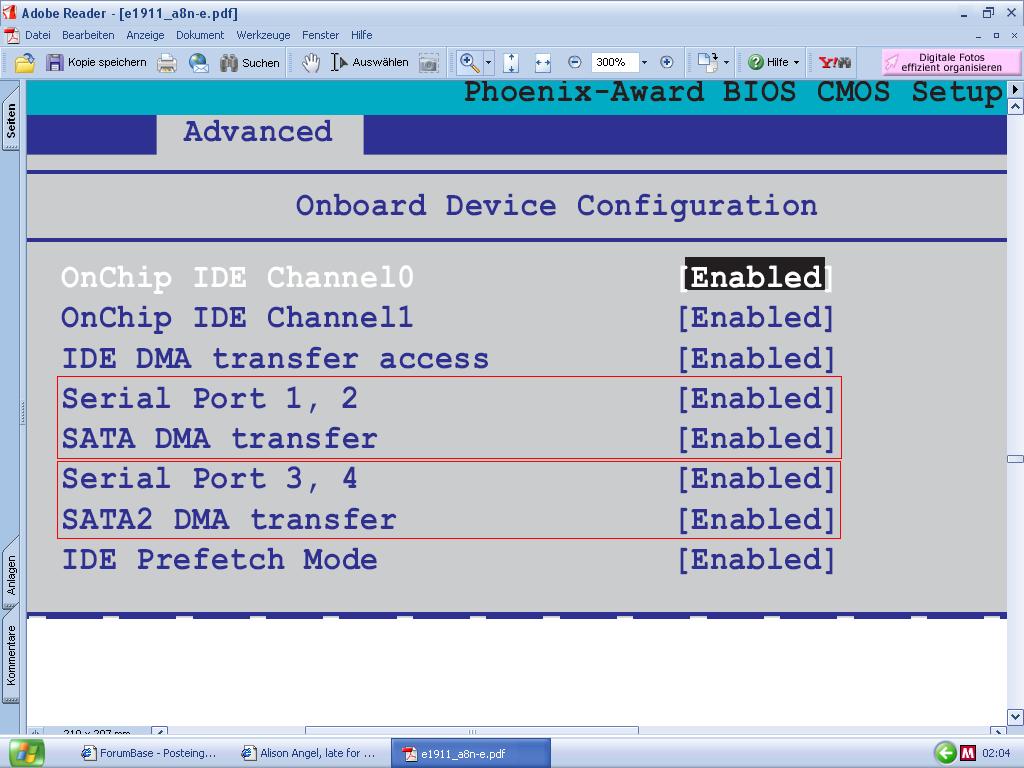

@legatus
Hast du deine 2 Platten an SATA Port 1 und 2? Wenn ja! Solltest du diese auf Port 3 und 4 umstecken. Dann müsste dein SATA 2 auch gehen! Beim A8N-E hat ASUS den NForce 4 kastriert! Nur Port 3 und 4 unterstützen SATA 2! Versuchs mal - dann kannst dir das mit dem Umjumpern sparen.
Hab das Board nämlich auch und SATA 2 geht bei mir!

EDIT: Hab Bild vom Bios angehängt! Deaktivert man dort Port 3 und 4 steht die Option SATA 2 beim A8N-E im Bios nicht mehr zur Verfügung! So kann man daraus schließen, dass auch nur Port 3 und 4 SATA 2 fähig sind! Habs auch ausprobiert. An diesen beiden funzt SATA 2! An 1 und 2 nicht (nur SATA 1 Support)...
Probieren schadet nichts! Wenn es dann trotzdem immer noch nicht gehen sollte mit dem SATA 2 - machs wie es Green Mamba schon gesagt hat und erfolgreich getestet hast - doch umjumpern. Versuchen würd ichs trotzdem mal...

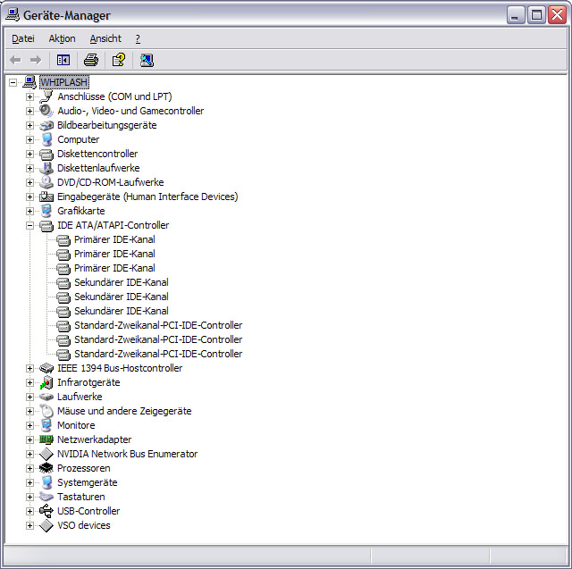

hm
bei mir im gerätemanager steht gar nix von sata???
hiern bild:
https://www.computerbase.de/forum/attachments/geraetemanager-jpg.38281/
hiern bild:

palooza schrieb:hm
hiern bild:
