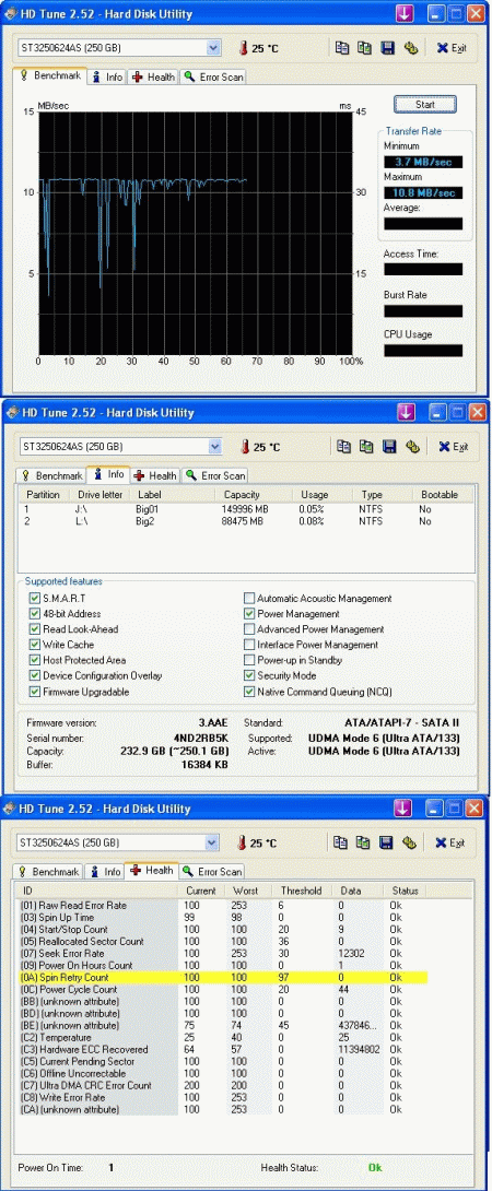

Habe auch eine SATA2 HDD VON SEAGATE. Sieht euch das Bild mal an.

wenn ich mir seinen screenshot so angucke funktioniert es bei deienm vorredner nicht
