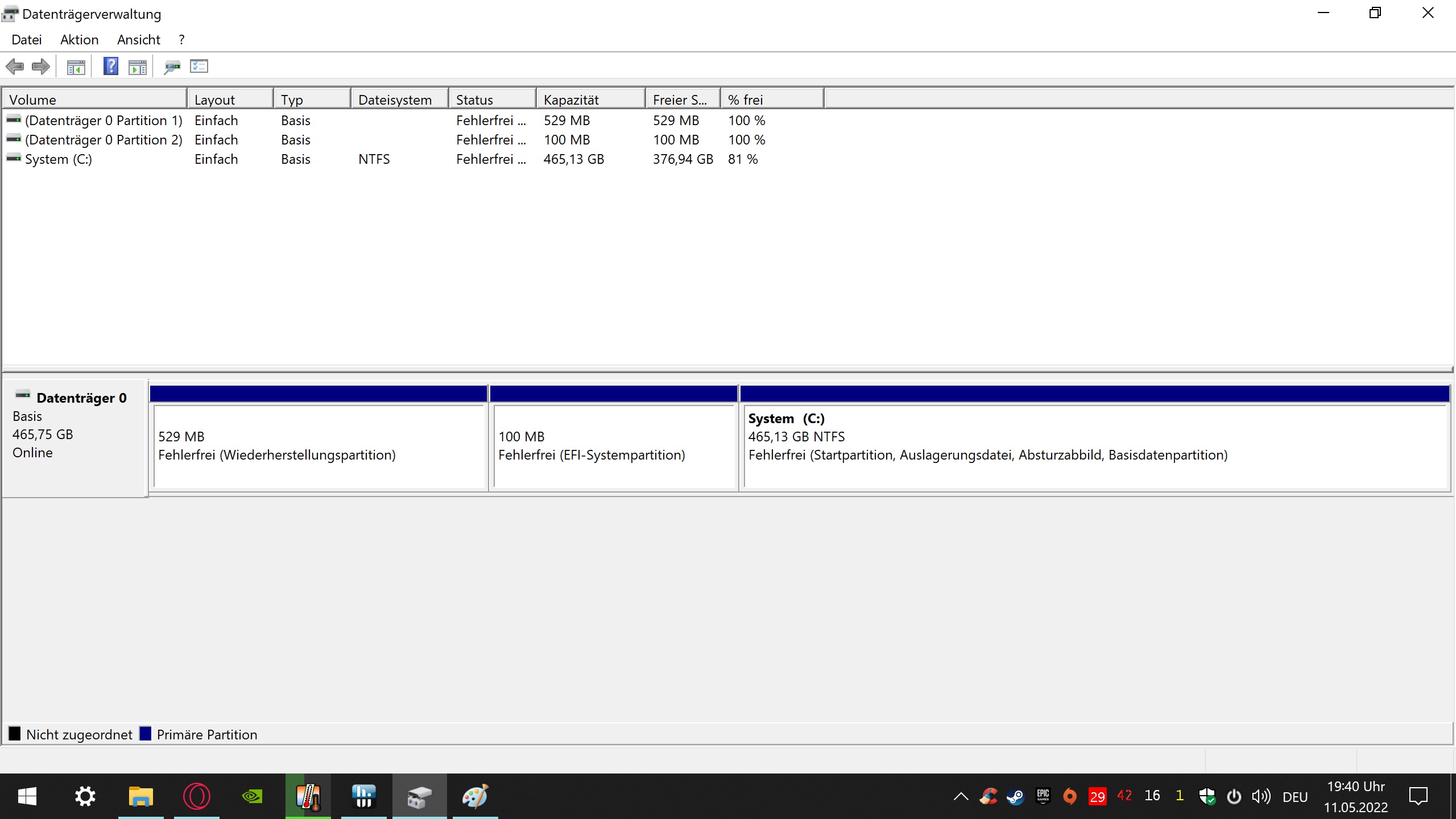

Das zeigt mir in der Datenträgerverwaltung an. Das habe ich auch schon probiert. Keine Ahnung warum die Festplatten nicht mehr erkannt werden. Es war direkt nach dem neuen (weiß die Nummer nicht mehr) Windows update. Also nicht Windows 11 sondern für Windows 10. Habe dann auch das System zurückgesetzt, auch das half nicht. Kein Plan. Werde mir jetzt einen PCI-Express Controllerkate für SATA III besorgen. Kann ja nicht angehen. Extern wird alles erkannt, intern von jetzt auf gleich nicht mehr. So was hatte ich auch noch nie.

Hast du wenigstens mal alle SATA-Ports probiert?
Im BIOS ist nicht zufällig plötzlich RAID aktiviert worden? Also steht die Einstellung noch auf AHCI?
Das sollte man auch im Gerätemanager sehen können, ob noch der normale AHCI-Controller vorhanden ist.
SSD ist vermutlich NVMe, sonst könntest du die ja umstecken.
Das ist ja ein AMD-Board, wie ich gerade sehe. Eh nicht meine Baustelle, aber Fehlersuche sollte immer nach dem Ausschlussverfahren möglich sein.
Und vielleicht mal den Standard MS Treiber für den AHCI-Contoller auswählen? Der sollte ja auch auf der AMD Platform funktionieren.
