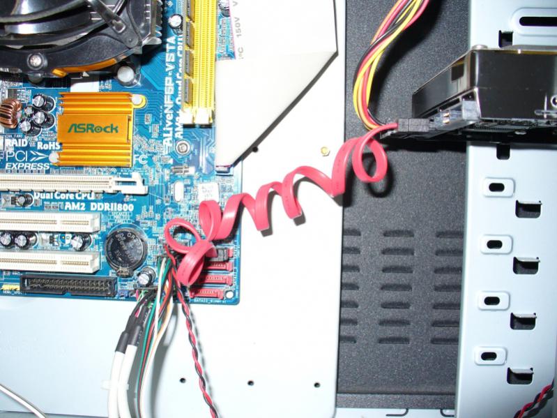

Hi,
ich habe hier einen PC von einem Kumpel stehen, der sehr industriell zusammengebaut aussieht.
Was aber auffältt ist das einzelne SATA-Kabel der Festplatte.
Das Kabel ist verdreht wie ein Korkenzieher, ich wollte eigentlich nicht Ringelschwänzchen schreiben, aber das passt auch sehr gut! :D
Meine verlegten SATA-Kabel sehen da alle ein wenig anders aus.
Und da der PC diverse Probleme bereitet wollte ich dieses mal ausschließen, oder auch nicht.

sry , aber gibst du dir mit der aussage : Meine verlegten SATA-Kabel sehen da alle ein wenig anders aus.
nicht schon die antwort ?
sata kabel tauschen ... dauer max 1 min .... die erfahrung dazu ......... ^^
teste es doch einfach ,mal schnell aus .dann hast du mindestens den ersten fehler gefunden /ausgeschlossen

naja, der sieht "nur" verdreht aus
nicht geknickt ...
aber fahr deinen pc kurz runter und probiers kurz aus
weil egal was dir jetzt hier irgendwer antwortet ... ob dein kumpel das kabel nicht gekillt hat wird dir keiner sagen können .
kann halt keiner reinschauen . und bei dem aufwand .....

Die Frage nach dem genauen Problem wäre erst mal die richtige Antwort gewesen.
Und nach der Offenbarung kommt das Ringeschwänzchen schon garnicht mehr als Verursacher in Betracht. Wie oft passiert das? alle paar Tage mal oder öfter? nur unter hoher Belastung?

Läuft wieder...
Der PC-Kühler ist scheisse, so wirklich.
Das PAD daran war nur noch Krümmel-Kram.
Anscheindend hat die CPU wegen Überhitzung abgeschaltet.
Paste gewechselt gegen "Zahnpasta" -> geht wieder.
