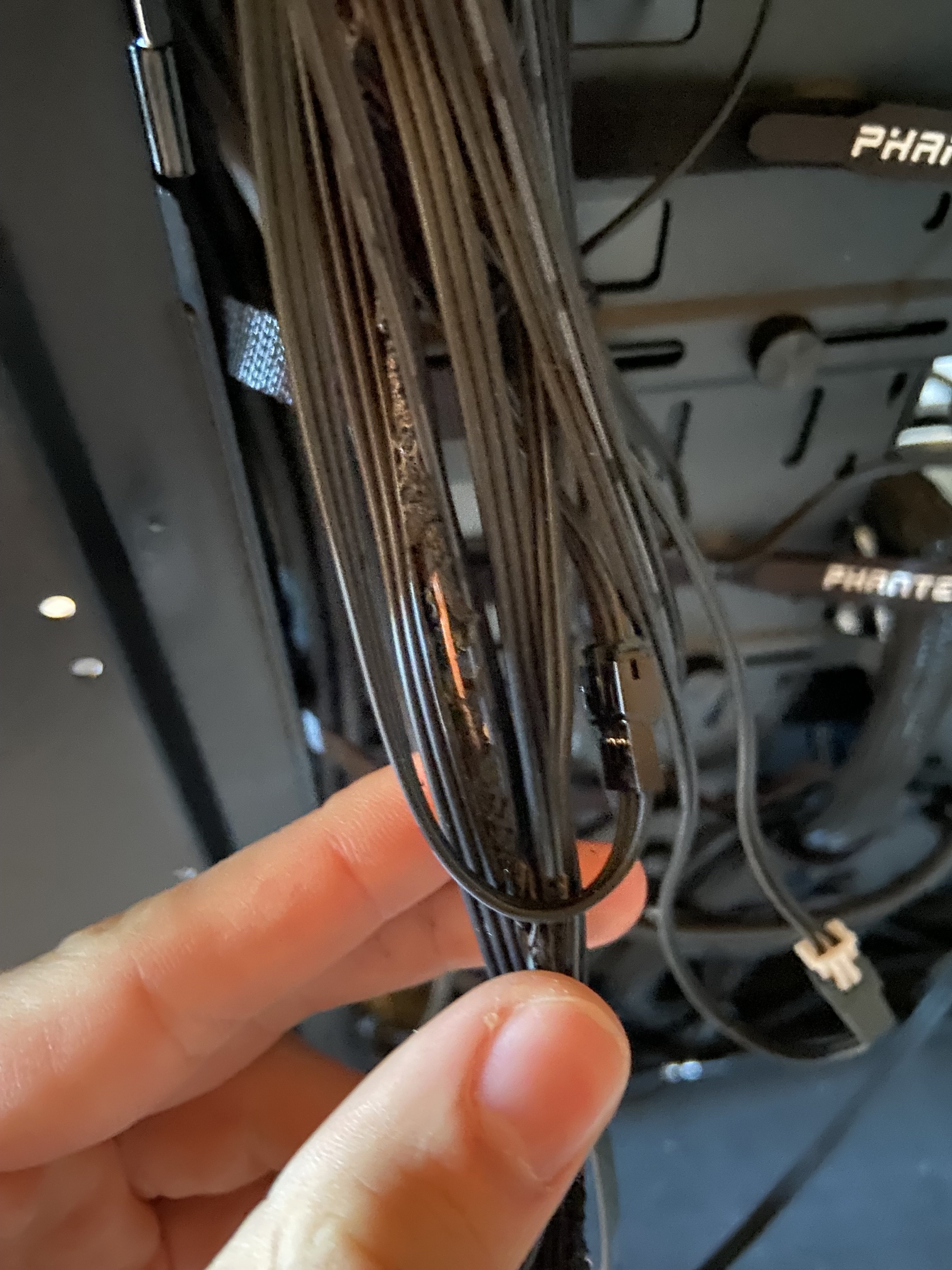

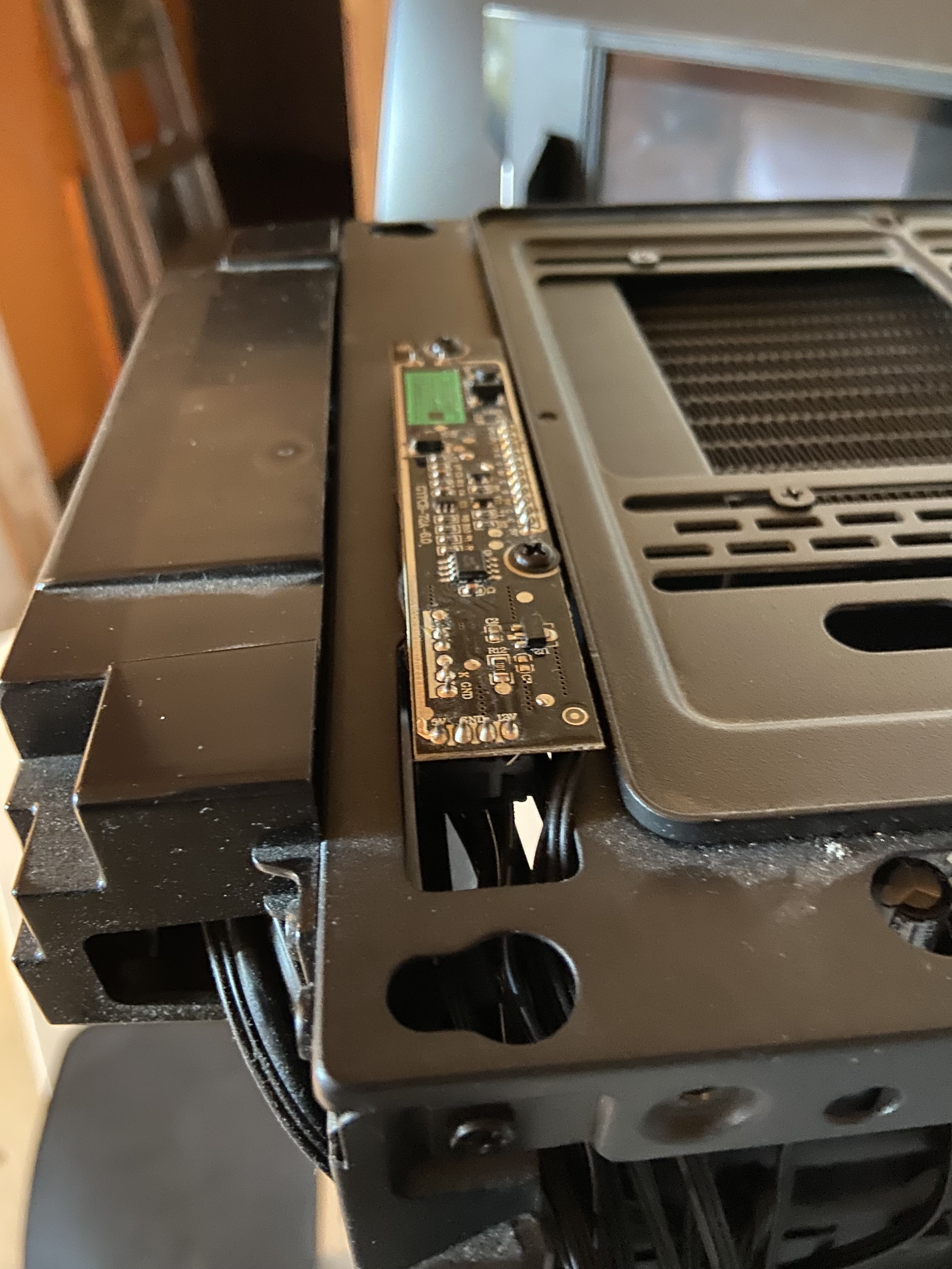

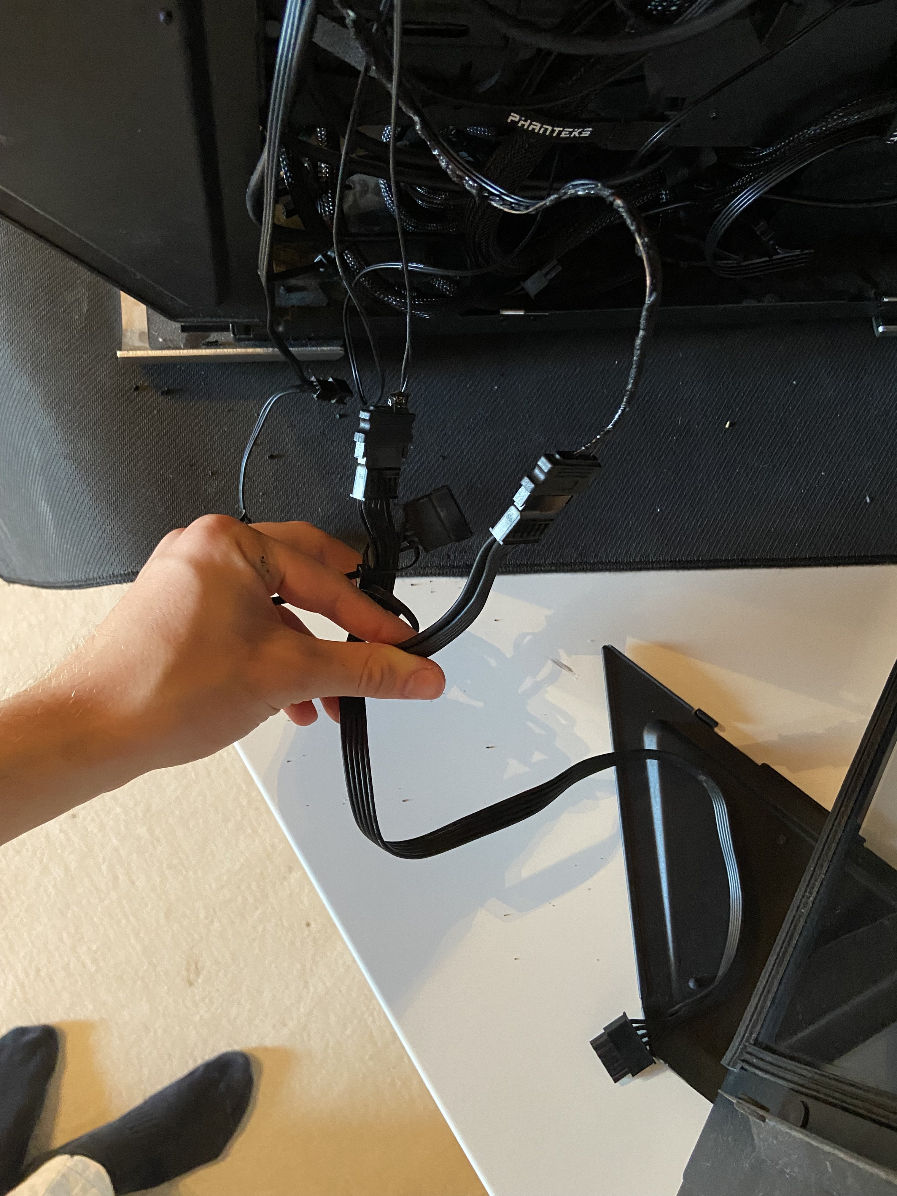

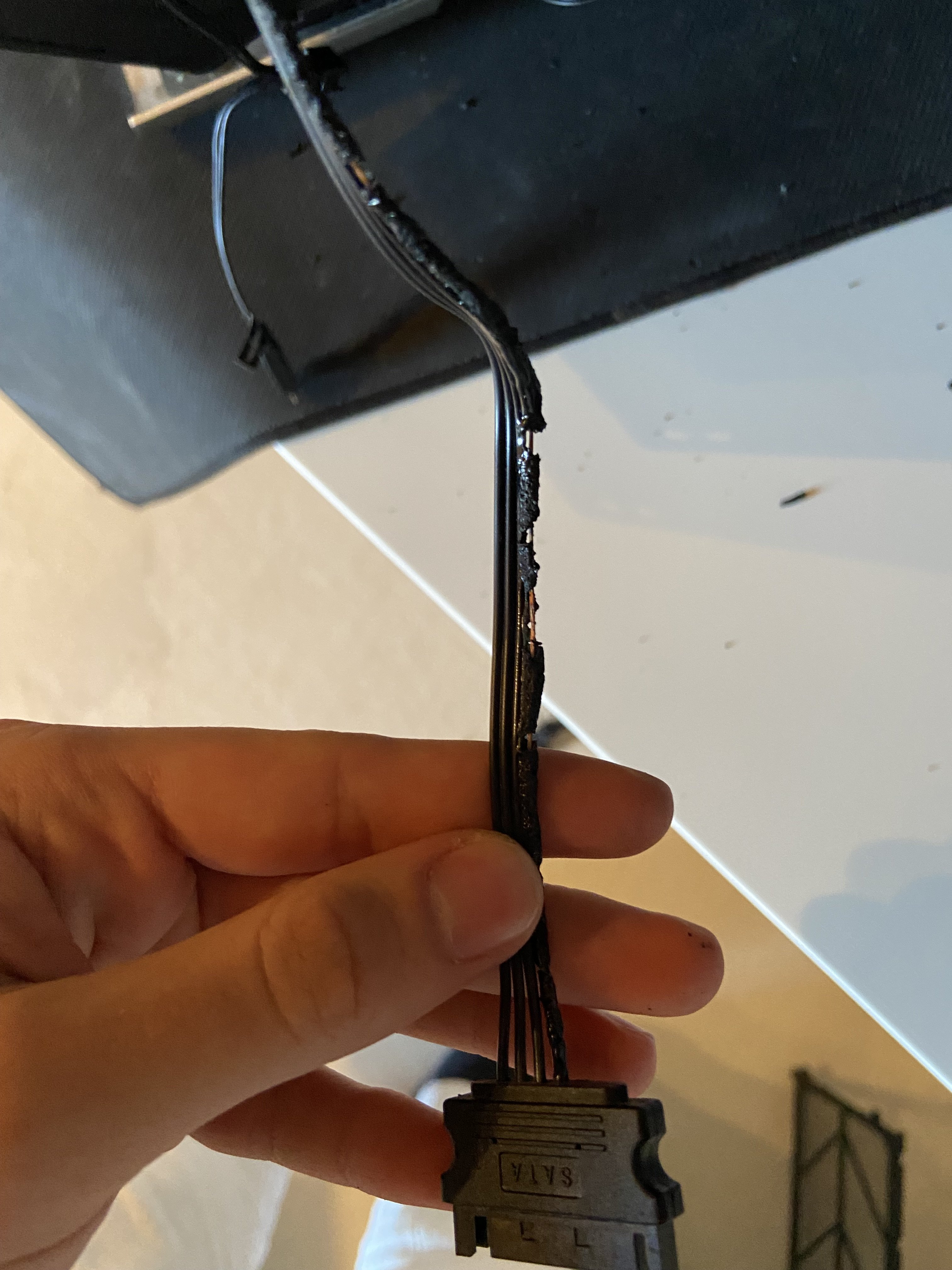

Ich habe gepfuscht. Ich gestehe!
Am Frontpanel ist ein Platine mit Powerbutton und weiteren kabeln dran. Ein Sata kabel dass ich präpariert habe ist durchgebrannt. Also nicht das präparierte vom PS sondern dass Gegenstück an der Platine. Das powerswitch kabel ist auch etwas angeschmorrt. Kann man das mit speziellem band abklebrn oder muss ich das gehäuse wechseln. Könnte dadurch auch andere hardware wie netzteil oder graka beschädigt worden sein?
Vielen Dank im Voraus!
Bilder im Anhang

Was war der Fehler, das selbst präparierte SATA Kabel?
Und weshalb hat das einen Kurzschluss verursacht?
Oder einen Verbraucher angehängt, der zuviel Strom gezogen hat?
Generell sollte man nicht irgendwo herumpräparieren.
Ich würde es zumindest anstecken und soweit möglich das Gerät weiter verwenden.
Würde mal beim Gehäusehersteller anfragen, ob man das Panel als Ersatzteil bekommt.
Da ein 12Volt stromführendes Kabel gekokelt hat sollte das wenn überhaupt, ordentlich mit passendem
Schrumpfschlauch repariert werden. Eventuell ist auch die Litze selber verschmort, dann müsste das entsprechend gekürzt, neu verlötet und dann mit Schrumpfschlauch überzogen werden.
Das verbundene Sata-Stromkabel des Netzteils ebenfalls auf Brandspuren untersuchen.
Wenn an dem Netzteilkabel sonst nichts an anderen Anschlüssen hing könnte das nochmal gut gegangen sein,
ist aber aus der Ferne schwer zu beurteilen.

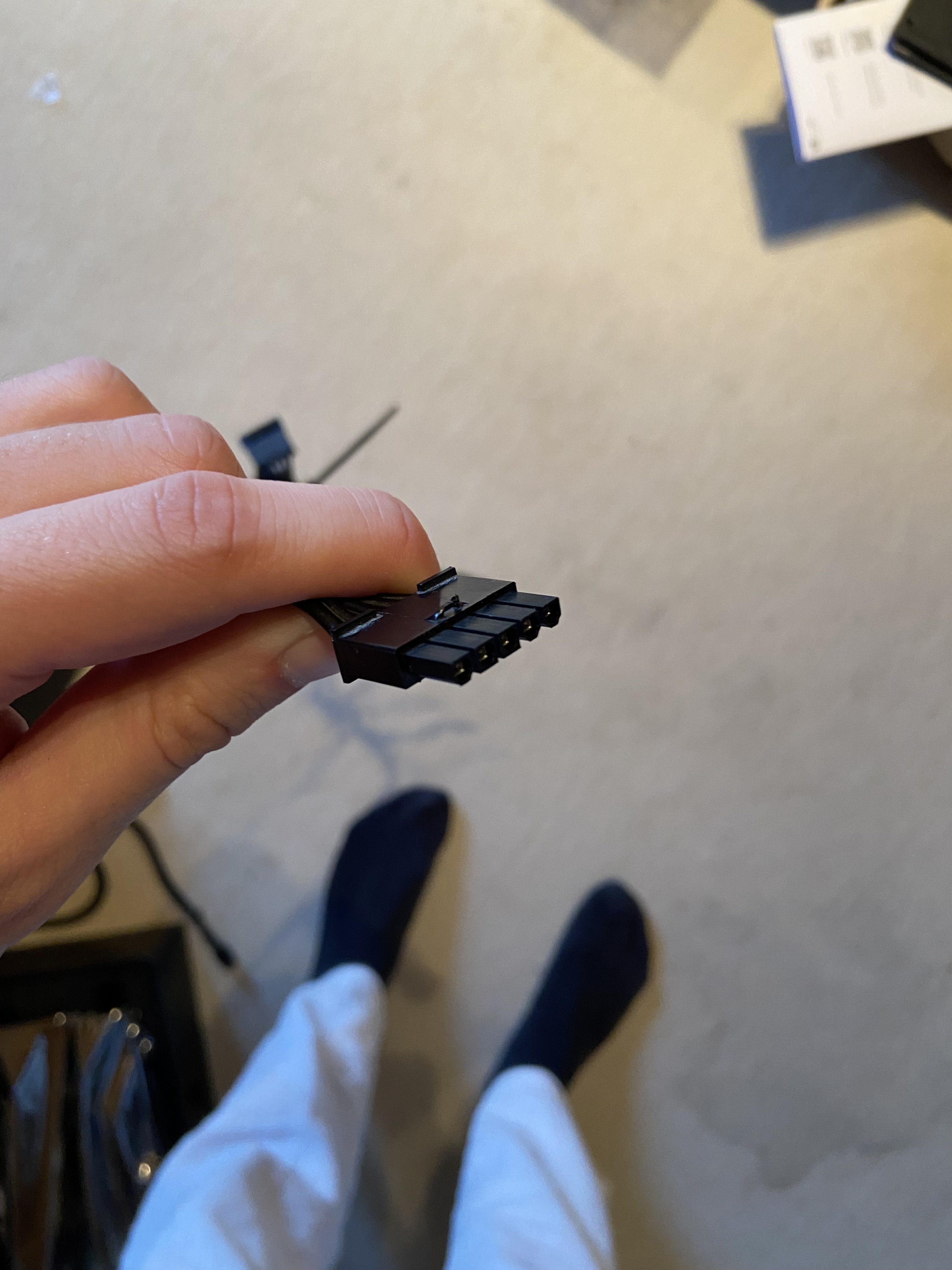

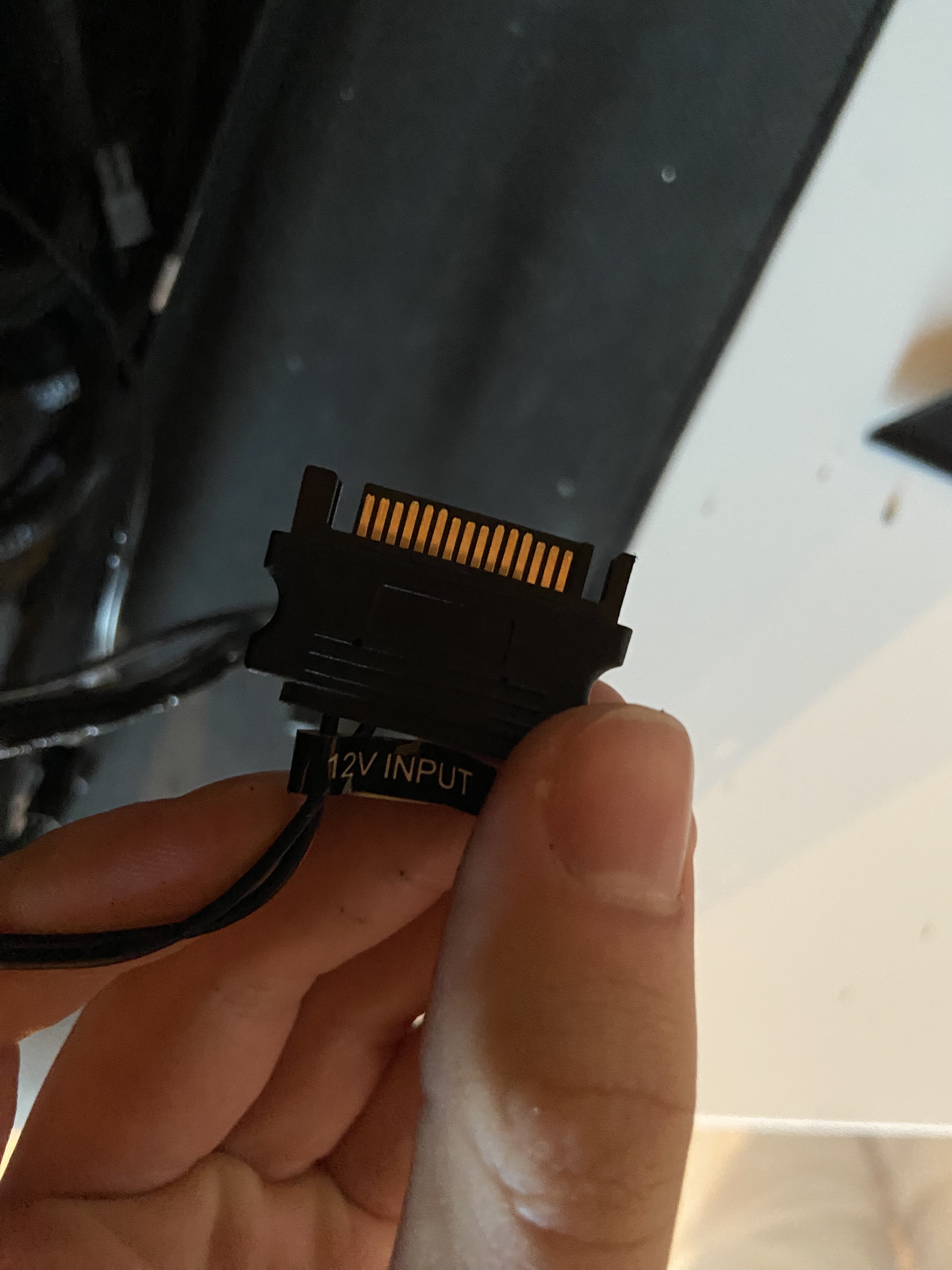

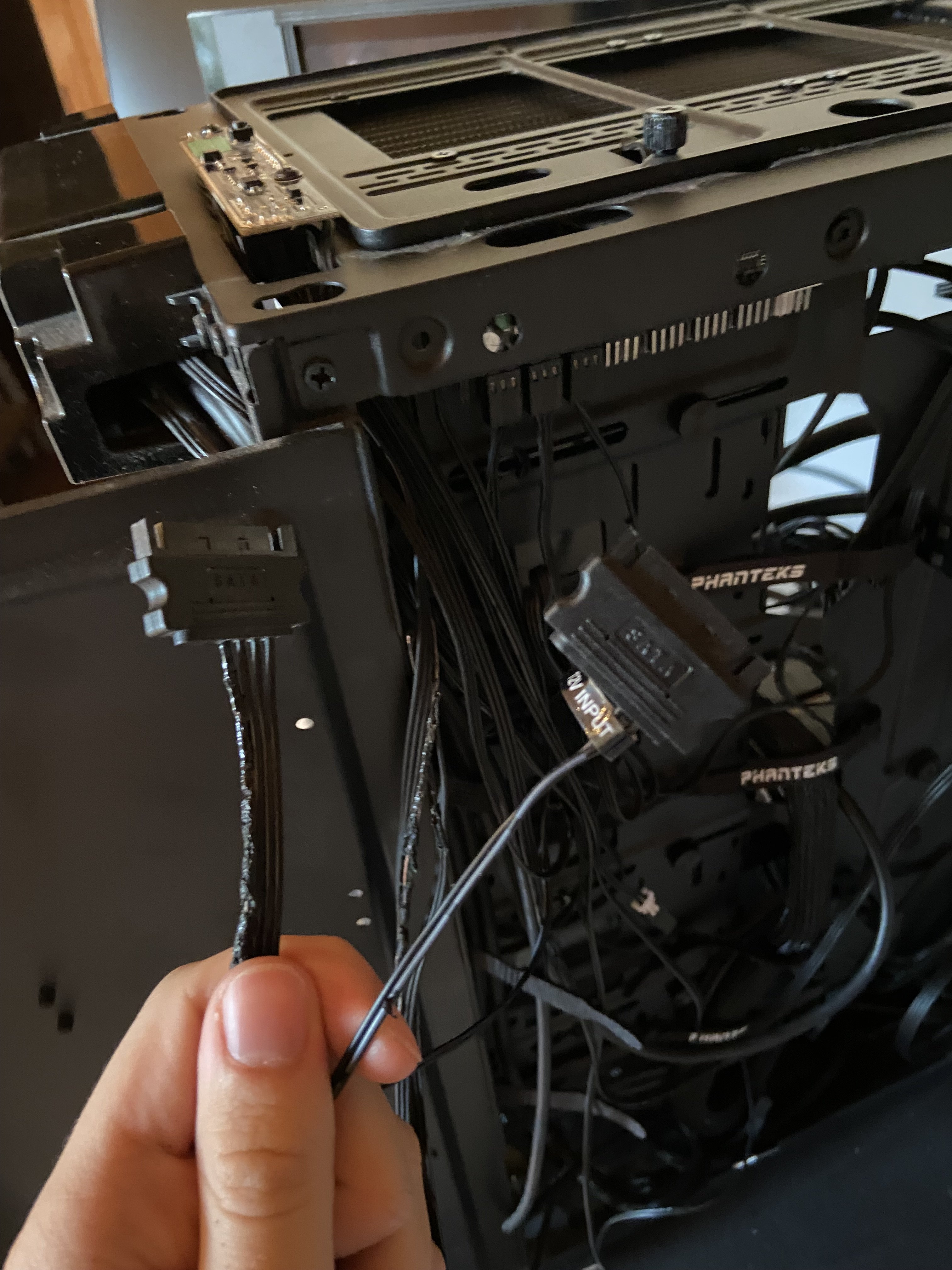

@IBISXI Ich habe ein Sata kabel mit 2 satasteckern genommen und am ende fürs netzteil habe ich ein „hebelchen“ mit Gewalt abgebrochen. Dann hat das kabel gepasst. Ich habe jeweils dann die Platine mit einem stecker und die 3 fans auch an einer platine angesteckt. Also sata male an female.
Wie und was genau hast du an den Kabeln "Präpariert" ?
Welche Lüfter sind das genau ?
Kann sein, das ich das falsch verstehe, aber Sata-Verbinder für den Power Button ? Da passt was vorne und hinten nicht...
Sicher, das da Strom drauf soll, wenn der Stecker nicht passt ?
Reaktionen: wesch2000
Foto von den 2 Sachen wären hilfreih. Das mit Hebelchen und das was Du draufgesteckt hast.
Der Power-Butten ist normalerweise ein potentialfreier Kontakt. Du hast dir wahrscheinlich die Spannung vom Netzteil wieder ins Netzteil geschickt an eine Stelle, wo die nie ankommen sollte.
Mit Glück sind nur die Kabel hinüber, vielleicht der ganze PC.

Mach das mal auseinander und mach ein Foto von beiden, dass man die Kontakte sieht.
Wo hast Du das Hebelchen weggemacht?
Reaktionen: wesch2000 und BFF
Kannst Du mal bitte die Hardware auflisten? (NT und Gehäuse) und mal erläutern, was genau Du da mit welcher Intention "gepfuscht" hast? (Also SATA Kabel von Wo nach Wo, an welchem Ende das "Hebelchen" entfernt etc.) am Besten ein Schaltbild x)
Also sehe ich das richtig - du hast den Stecker auf Netzteil-Seite vom Kabel "bearbeitet" damit der passt ? Gehört das dann überhaupt Original zum Netzteil ?
Wie schon erwähnt...schreib mal welches Case und Netzteil, bitte.
Also nochmal für alle: ich glaube ich habe den Fehler gefunden. Das präparierte Sata Kabel habe ich sehr wahrscheinlich falschrum in das BeQuiet Netzteil gesteckt. Es scheint nur die Platine mit dem Powerbutton tot zu sein. Netzteil funktioniert noch. Habe mir jetzt nochmal die neue Platine als Ersatzteil und ein Original Sata kabel von be quiet bestellt.
