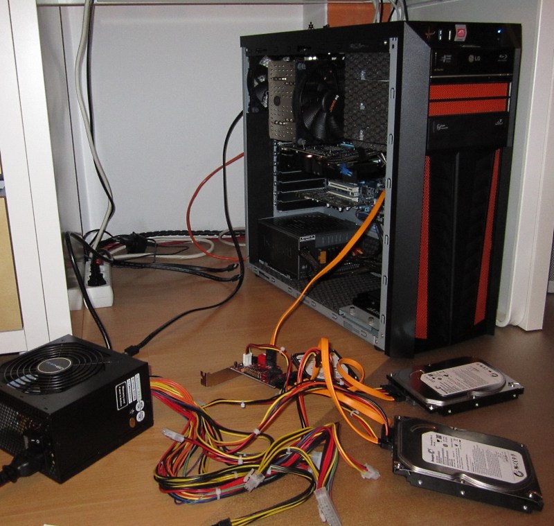

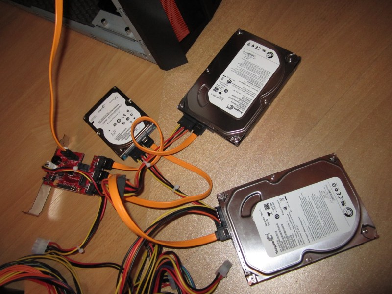

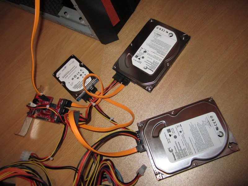

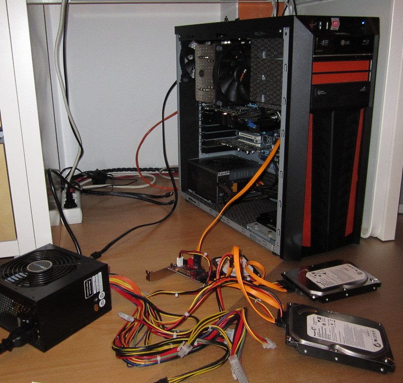

die 3 unteren Platten sind per KARTE angeschlossen

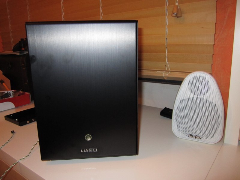

ich mach dann mal ein Bild, wenn alles da und fertig ist :)

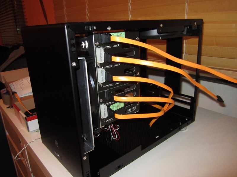

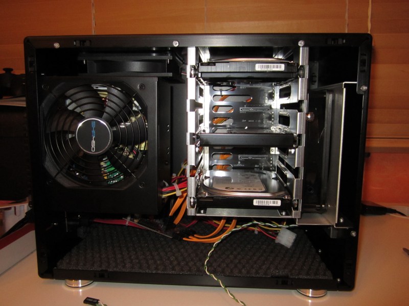

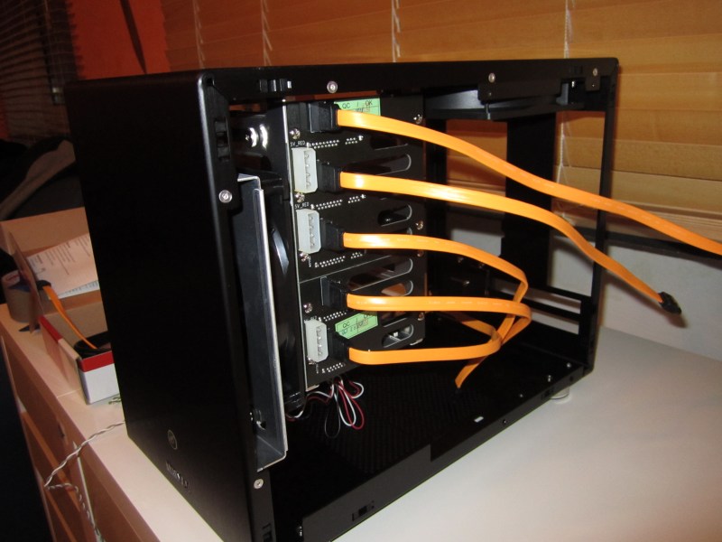

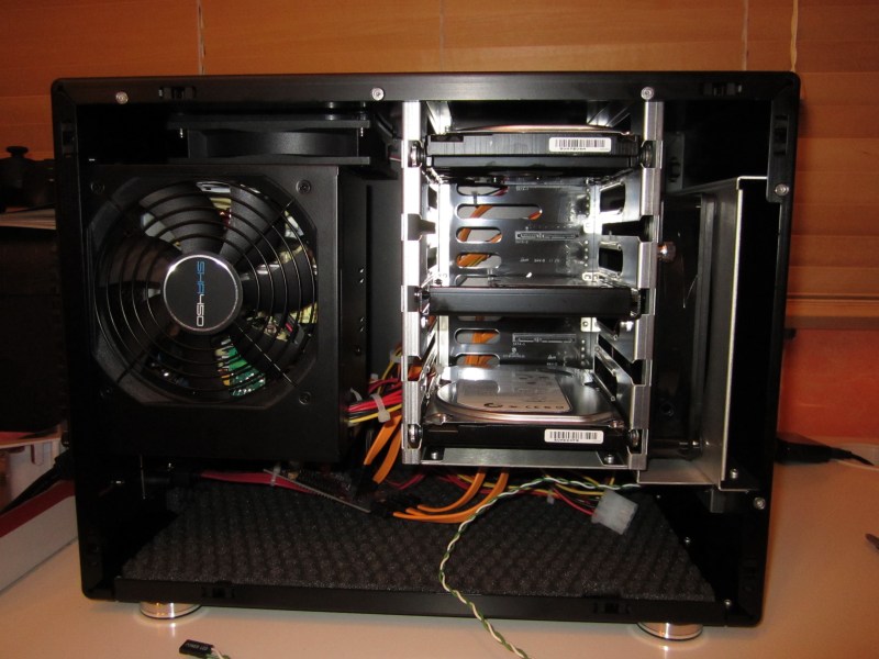

Ganz fertig ist das ganze noch nicht - aber lauffähig !

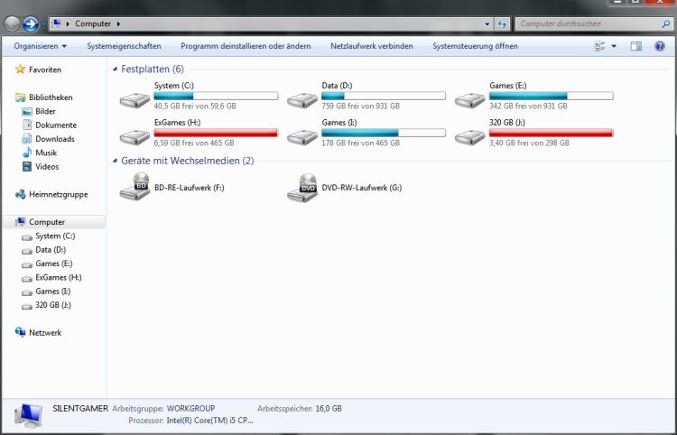

http://geizhals.de/503347

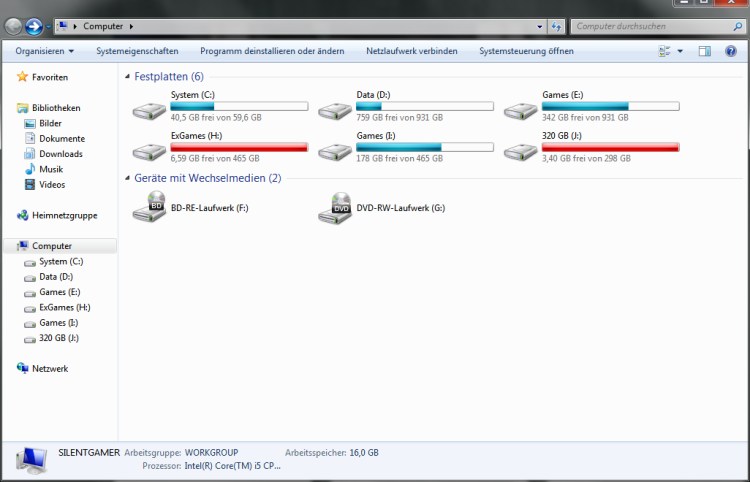

Schock !! - dachte erst, es geht mit der Karte nicht
Win 7 hat aber nen Standard Treiber installiert,
richtigen Treiber drauf (war dabei) funzt alles !!
