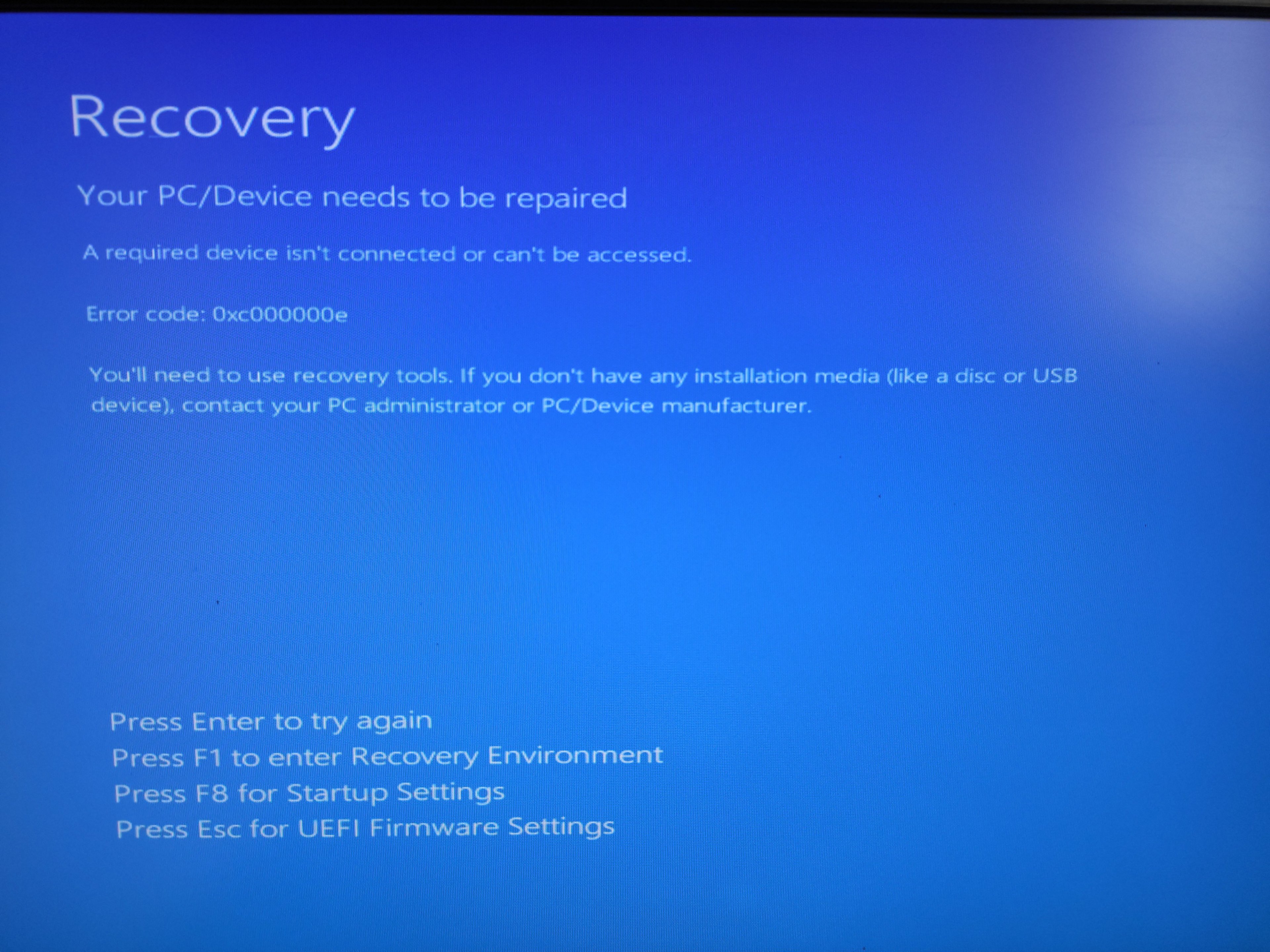

Nach dem ich alle Platten bis auf die M2 abgeklemmt habe startet diese auch nicht. Es folgt stattdessen der Recovery Screen. Siehe Anhang.
Wäre super wenn mir jemand weiter helfen könnte....!

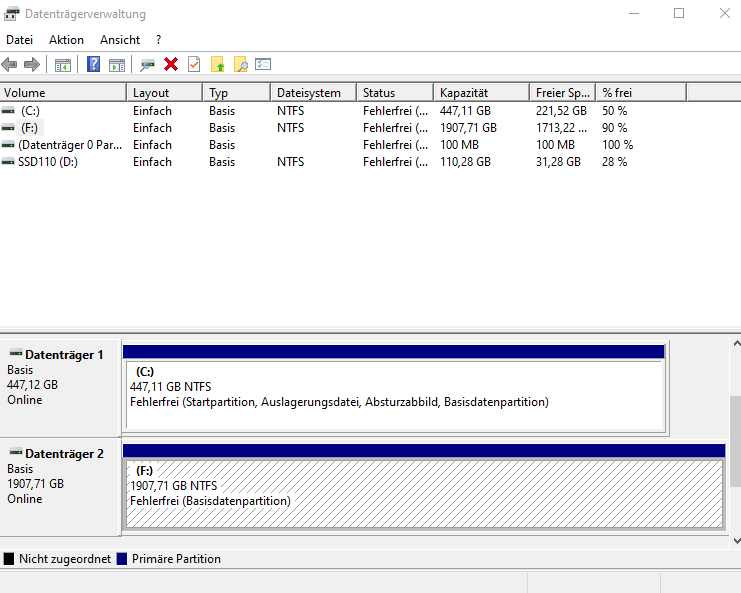

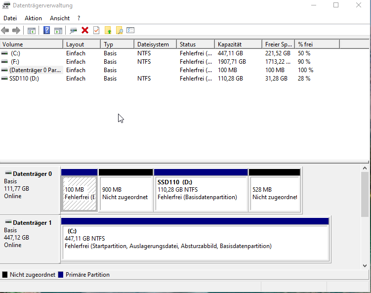

Get-Disk sagt es ist GPT. CSM ist deaktiviert.
C:\ ist die alte Systemplatte F:\ die neue M2
Ja, ist Datenträger 0 denke ich.
Da muß am Besten auf der neuen Windowsplatte hinten etwas Platz geschaffen werden, um eine neue Startpartition zu erstellen. Sollte am schnellsten gehen.
Entweder fehlen die Bootloader-Partitionen oder es wurde eine MBR-Partition direkt gestartet.
Im 2. Fall funktioniert das alte System nur, wenn CSM aktiviert wird. Bootloader muss ggf. erneuert werden.
Ist das alte System aber im UEFI-Mode erstellt worden, dann muss eine EFI-Partion nachträglich erstellt werden. Dann kann man diese im UEFI-Mode (auch ohne CSM) booten.
Das ist der MBR/Legacy-Mode, also muss zwingend CSM aktiviert sein, um davon booten zu können.
Eine extra Bootpartition kann man anlegen, muss man aber nicht.
Total verhunzte Altinstallation. Die Wiederherstellungspartition fehlt auch.
Mit einer sauberen Neuinstallation bist du hier in 15 min. durch.
Nee, das ist doch Murks und sieht ***** aus :D 🙈
Nochmal klonen und dabei ESP von Disk 0 und C: von Disk 1auf die neue SSD ziehen.

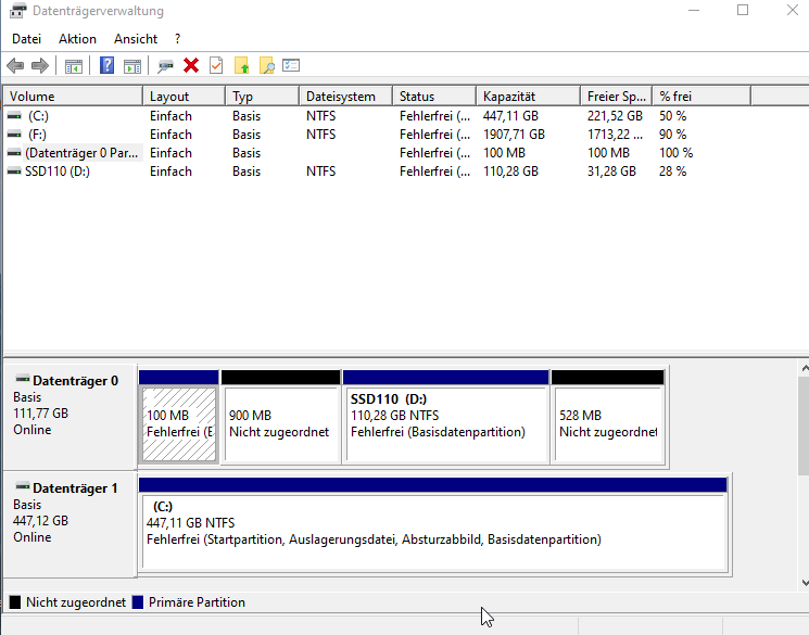

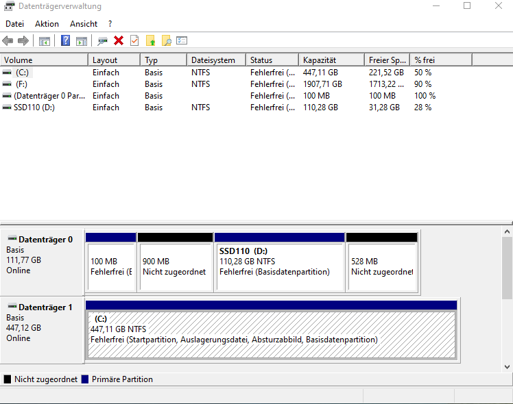

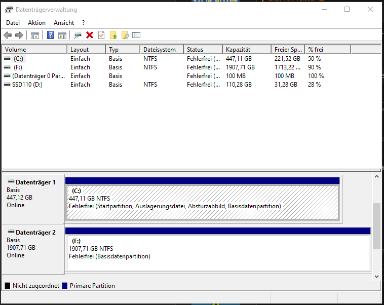

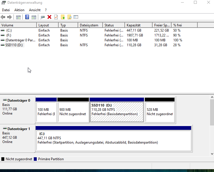

Sowas habe ich noch nicht mit Macrium probiert. Eventuell muss man da zwei Durchläufe machen, was aber auch kein Problem darstellt. Das wird zwar trotzdem noch nicht so starten, aber das lässt sich dann mittels bcdboot beim nächsten Start reparieren. Dazu aber unbedingt die Disk 0 abklemmen (kann später wieder angeklemmt werden)
Das sind alle.
