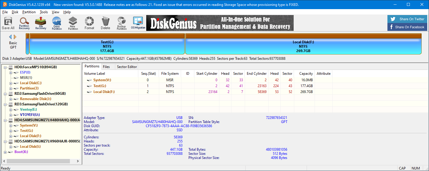

Ok, die MSR Partition lässt sich nicht verschieben. Habe ich gerade nachvollziehen können. Ist aber nicht so schlimm. Die kannst du löschen und danach sofort wieder mit dem Menüpunkt "create ESP/MSR Partition" erstellen. Dabei die ESP abwählen.
Zwischen solchen Operationen musst du oben links in der Menüleiste auf Save all klicken.
Das Kreuz erscheint dann, wenn die entsprechende Partition ausgewählt bzw. aktiv markiert ist (mouseover)

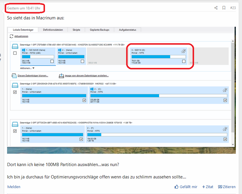

Jetzt nur noch D:\ auf die M2 umziehen. Am besten auch wieder mit Macrinum, klonen korrekt?

Erst einmal in Disk Genius die C: (auf deiner neuen M.2) soweit gewünscht vergrößern.
Um bei DiskGenius zu bleiben:
Dann kannst du danach eine neue Partition im freien Platz erstellen und mittels Rechtsklick auf D: den Punkt Clone Partition auswählen. Dabei wird alles in die neue Partition transferiert.
Da du aber die Buchstaben beibehalten willst, würde ich Laufwerk D: den Buchstaben entziehen und später nach dem Kopieren Buchstabe D: der neuen Partition zuweisen. Alles über Kontextmenü machbar :D

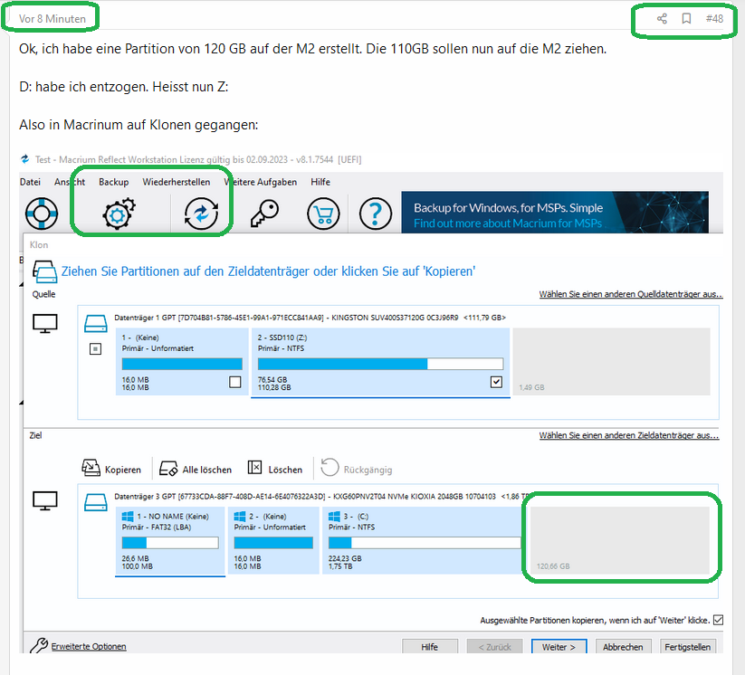

Ok, ich habe eine Partition von 120 GB auf der M2 erstellt. Die 110GB sollen nun auf die M2 ziehen.
D: habe ich entzogen. Heisst nun Z:

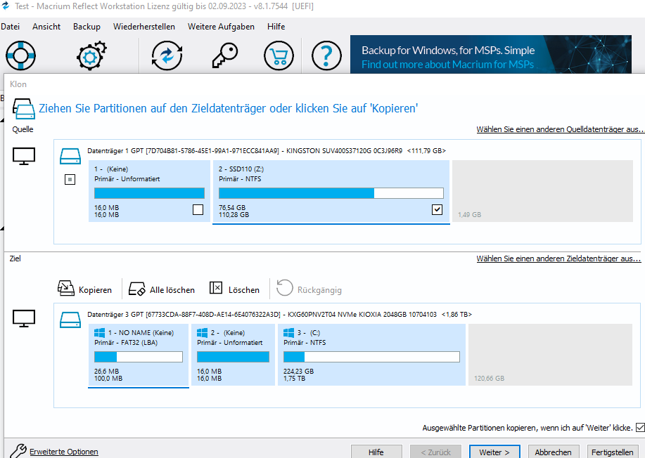

Also in Macrinum auf Klonen gegangen:
Das führt zu dieser Fehlermeldung:
Wo ist der Denkfehler?
Hm, seltsam. Hast du Z: in die freie Fläche hinter C: gezogen? Danach gibt es den punkt "cloned partition properties". Wenn du den anklickst öffnet sich ein weiters Fenster, wo du die Größe der Partition anpassen und somit den kompletten freien Platz ausfüllen kannst.

Öhm nö.. Hast du nicht. Da ist freier Platz. Ist aber für Macrium nicht relevant.
Zur Klarstellung: Macrium braucht zum Klonen nicht zwingend eine vorhandene Ziel-Partition.
C: Volume konnte nicht getrennt werden. DiskGenius läuft aber nicht nebenbei noch?
Irgendwas scheint ja das Laufwerk zu sperren. Notfalls HBCD neu starten :daumen:

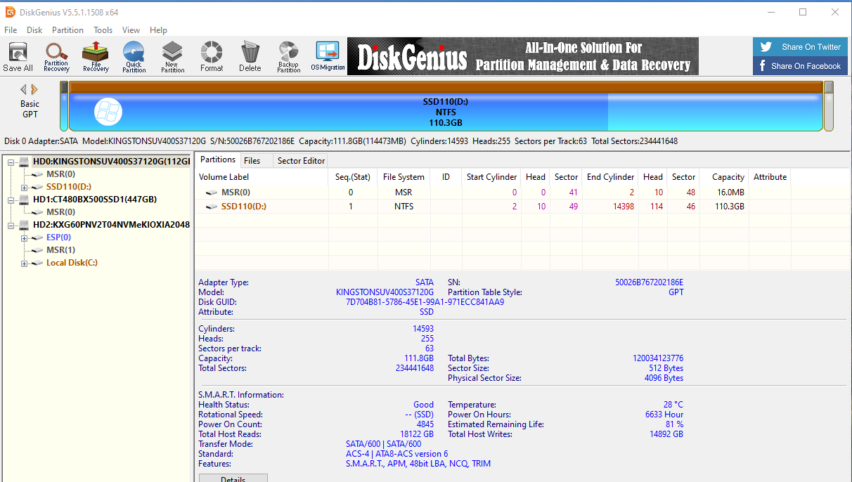

Wenn ich das jetzt richtig verstehe, du möchtest die 110 GB von Bild 1 von gestern, auf die 120 GB Partition von heute, Bild 2 verschieben.
Da würde ich lieber mit Macrium ein Backup von den 110 GB anlegen, und ein Restore auf 120 GB restoren.
So sichere ich jedenfalls mein Win 11, und meine Datenpartitionen.
Oh bitte.. Völlig unnötiger Aufwand. Einfach lernen, die Software im Kontext richtig zu benutzen. Datenpartitionen können immer(!) problemlos geklont werden.

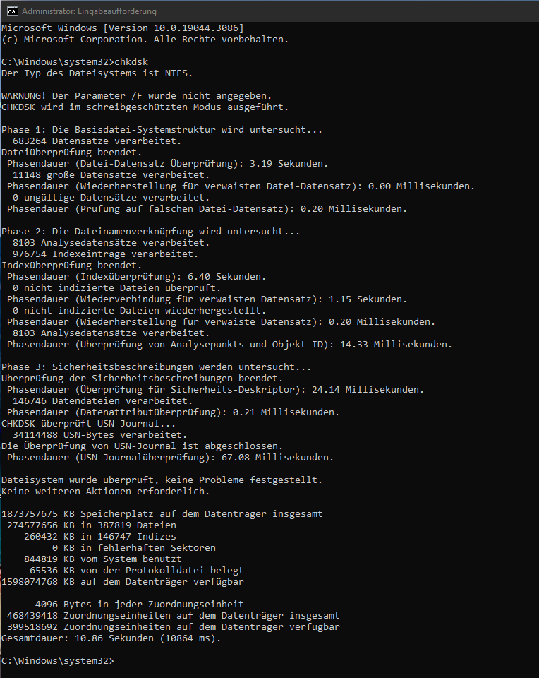

Hmm, entweder ist noch irgendwas geöffnet auf der Partition, es kann z.B. eine Auslagerungsdatei sein, so dass das Programm keinen exklusiven Zugriff bekommt, oder aber das Dateisystem ist irgendwie korrupt, das lässt sich mit 'chkdsk' relativ leicht überprüfen.

Von chkdisk würde ich eh die Finger lassen. Außerdem überprüft Macrium vor dem Klonen per default das Dateisystem und würde mit einer entsprechenden Meldung bei einem Fehler abbrechen.

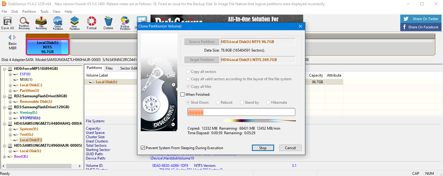

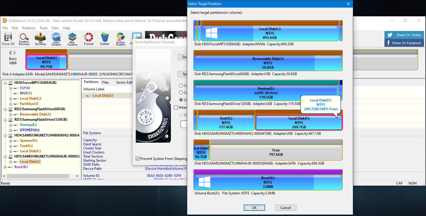

Hier mal ein Beispiel:
Ich möchte I: nach F: klonen.
F: habe ich vorher im freien Bereich erstellt
Ich klicke mit der rechten Maustaste auf I: und wähle "clone partition" aus.
Es öffnet sich ein neues Fenster, wo ich die Ziel-Partition auswählen kann. In dem Fall F:
Durch drücken auf ok und anschließend Start, beginnt der Kopiervorgang.
Sollte irgendwas an den Laufwerksbuchstaben nicht passen, können diese jeweils über das Kontextmenü der einzelnen Partitionen entzogen/neu zugeordnet werden.

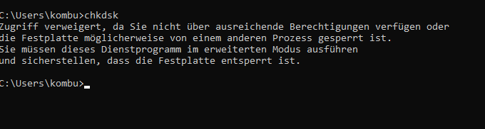

Chkdsk muss man in der Eingabeaufforderung mit Adminrechten ausführen, dazu noch den Parameter /F, also 'chkdsk /f X:' (X: ersetzen mit dem passendem Laufwerksbuchstaben) sonst hat man natürlich keine ausreichenden Berechtigungen.

Damit kommt gleich die Bücke zu chkdsk
Ich weiß nicht, was hier manche dauernd mit chkdisk zu schaffen haben.. Stabile Rechner mit fehlerfreier Hardware brauchen kein chkdsk. Wenn chkdsk Fehler findet, passt was nicht!
