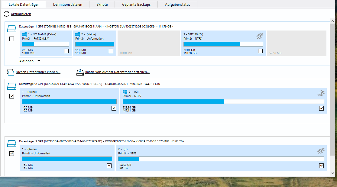

SATA Platte geklont, M2 wird erkannt bootet aber nicht
Ich weiß, aber alleine zu Wissen, wie das dort ausssieht :freak:
@Tekkie
du kannst die Anzeige auch anpassen, damit alle Laufwerke sichtbar sind ;)

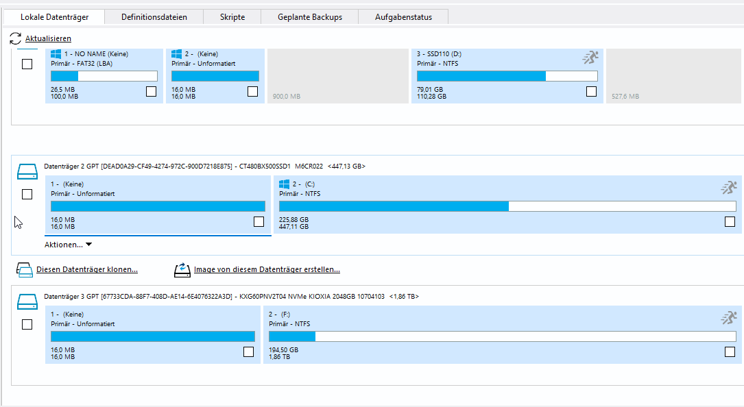

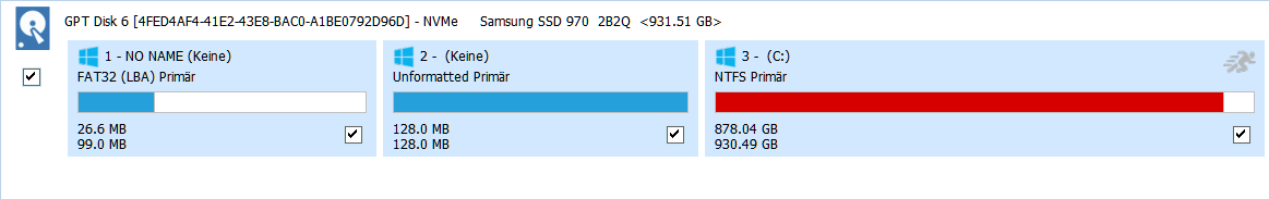

So sieht das in Macrinum aus:
Dort kann ich keine 100MB Partition auswÀhlen....was nun?
Ich bin ja durchaus fĂŒr OptimierungsvorschlĂ€ge offen wenn das zu schlimm aussehen sollte....

Also so sieht das in Macrinum aus:
Seltsam das die Bootpartition auf D:\ ist wo ja C:\ eigentlich meine Systemplatte ist. Dann sollte ich die wohl mit klonen, korrekt?
Wie ich es vermutet hatte, musst du zwei DurchgÀnge machen. Zuerst klonst du von DatentrÀger 1 Partition 1 und 2.
Danach klonst du von DatentrÀger 2 Partition 2.
Oder komplett neu installieren, oder nur C: in ein Image sichern, danach neu installieren und aus dem erstellten Image C: wieder zurĂŒck schreiben. Dazu brauchst du aber ein Macrium Rettungsmedium.
Ich kann die aber jetzt schon sagen, dass das so auch nicht starten wird und erst mittels bcdboot repariert werden muss. Das einzige, was bei mir mit dieser Methode funktioniert habt war Disk Genius von der HBCD
Sorry fĂŒrs doppelte Posten, zu spĂ€t gesehen.

Tekkie schrieb:
Das ist ĂŒberhaupt nicht seltsam; das haben wir hier dauernd. Das passiert wenn man eine grĂ¶ĂŸere SSD/Platte einbaut und Windows installiert ohne die ursprĂŒngliche Systemdisk abzuklemmen. Dann bleibt die Systempartition auf der alten Platte und es lĂ€uft so lange gut, bis der Tag X kommt ;)

Tekkie schrieb:
Nach dem ich alle Platten bis auf die M2 abgeklemmt habe startet diese auch nicht.
wenn die EFI-Partiton auf der anderen Platte ist, startet nichts! -) Klemme mal nur die beiden an.
Tekkie schrieb:
Ich wĂŒrde mir gerne ersparen alle Programme mit sĂ€mtlichen Settings neu zu installieren.
Musst du auch nicht. klone doch mal so, wie ich geschrieben habe. Dann solltest du auf der großen SSD, so ein Layout vorfinden.
Danach musst du im UEFI von dem Windows Bootmanager von dieser SSD booten.
Wird aber vemutlich nicht booten, da wohl die Zuordnung im BCD nicht passt.
Einfach mal probieren. Wenn es nicht klappt lÀsst sich das mittels bcdboot reparieren.
Ich wĂŒrde mir dazu den genannten HBCD Stick erstellen und davon die Reparatur vornehmen.
Wenn es eine anderen Methode gibt, die mir gerade nicht einfĂ€llt đŸ€·â€â™‚ïž wird sich schon jemand zu Wort melden ;)
ErgÀnzung ()
P.S: Ignoriere die unterschiedlichen GrĂ¶ĂŸen bei MSR und C. Partition ;)
Ich hoffe ich habe das richtig verstanden:
Ich klone also 1 und 2 von D: \ (phsysische Platte) und 2 von C:\ (phsyische Platte) auf die F:\ (M2) Richtig?
Ja, richtig. In zwei getrennten DurchgÀngen, sonst geht es nicht.
Partition F: vorher löschen. Das ist ja die bereits geklonte Partition? Nicht, dass du irgendwelche Daten löschst!
Und nochmal der Hinweis mit dem HBCD Stick. Wird dir das (Windows-) Leben oft einfacher machen.

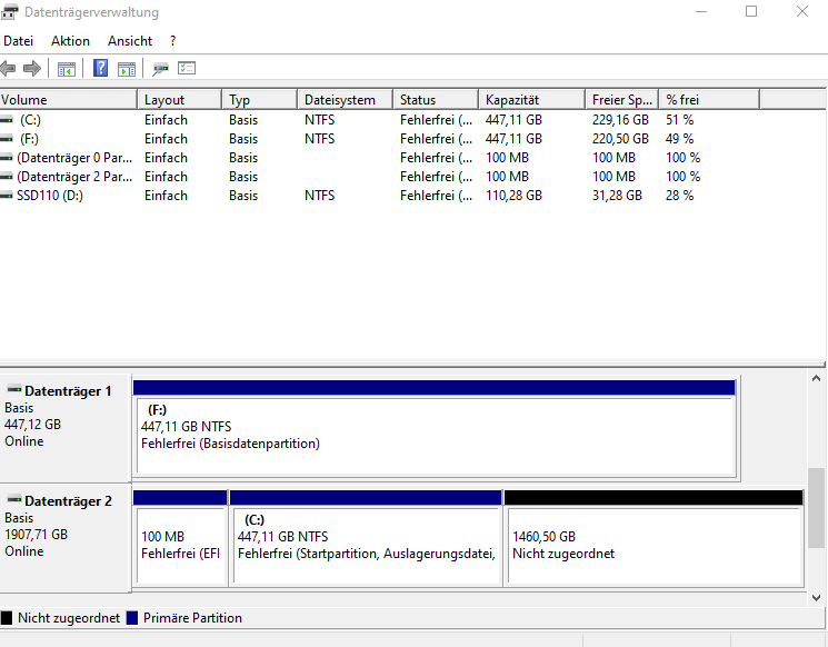

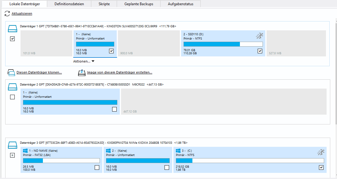

So, habe nun alles zusammen auf die M2 geklont. Alle Sata Platten abgesteckt und .....lÀuft! Zumindest wird korrekt gebootet.
Nun, könnte ich ja die Partitionen 1 und 2 auf D: löschen, korrekt? Sowie 1 auf F:\. Wie mache ich das?
HBCD Stick ist erstellt danke fĂŒr den Hinweis.
Auf die 1.46 TB die nun auf C: frei sind kann ich noch nicht zugreifen. Was muß ich da tun?
Da du ja den HBCD Stick schon hast, kannst du ja gleich mal davon booten und mittels Disk Genius die restlichen Aufgaben erledigen. Damit kannst du Partitionen löschen, verschieben, vergrĂ¶ĂŸern/verkleinern usw.
Im Prinzip fast selbsterklĂ€rend, wenn man solche Software schon mal benutzt hat. Wenn nicht ruhig mal Handbuch/brain.exe bemĂŒhen ;)
Starte einfach mal das Programm und probiere erst mal die beiden Partitionen zu löschen. Manche Aktionen mĂŒssen auch erst bestĂ€tigt/ausgefĂŒhrt werden, bevor man etwas anderes machen kann.
Du kannst wahrscheinlich Partition D: erst dann verschieben, nachdem die beiden vorderen Partitionen gelöscht wurden.
Die C: Partition hĂ€ttest du ĂŒbrigens auch gleich beim Klonen in Macrium vergrĂ¶ĂŸern können.. Beim nĂ€chsten Mal dann :D
ErgÀnzung ()
P.S. Ich weiß nicht genau, was du mit dem Platz hinter C. vor hast. Du kannst Laufwerk C: auf die volle GrĂ¶ĂŸe erweitern. Du kannst aber auch Platz lassen um z.B. D: umzuziehen.
Wie gesagt Disk Genius und eventuell auch noch Macrium benutzen (Version 7 ist auch auf HBCD zu finden)
ErgÀnzung ()
P.S. Gerade noch gesehen: Partition 1 auf F: solltest du nicht löschen, da es sich um eine normale MSR Partition auf einem GPT DatentrÀger handelt.
ErgÀnzung ()
Est ist schon echt zu spĂ€t đŸ€Šâ€â™‚ïž 😮..
Partition 2 auf D: brauchst du auch nicht löschen, da es sich auch um eine MSR auf einem GPT DatentrÀger handelt.
Versuche mal Folgendes: Partition 1 löschen, Partition 2 an den Anfang verschieben und Partition 3 nach vorne an die MSR ran schieben. Wird vermutlich nicht in einem Rutsch gehen, aber das Programm meldet sich dann schon.

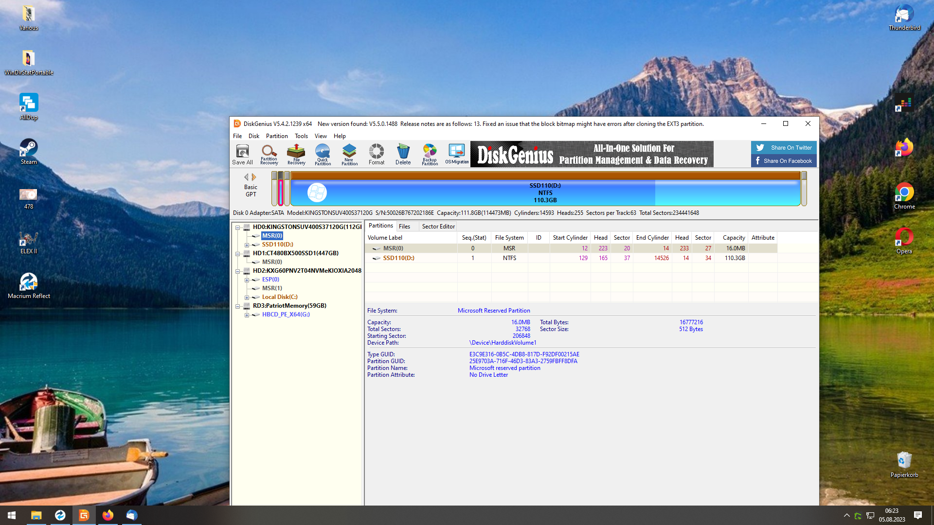

Löschen hat geklappt.
Eine Verschieben Funktion finde ich in Macrinum nicht.
Geht vermutlich auch mit Disk Genius. Habe leider keine Funktion dafĂŒr gefunden. Auch diesbezĂŒglich versucht mein brain.exe einzuschalten, leider vergeblich. Sorry wenn es nervt. 🙄

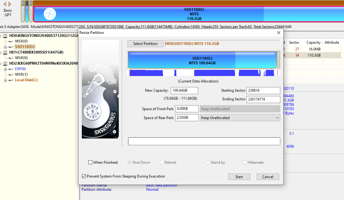

Rechtsklick auf die Partition oder den Eintrag der Partition auf der linken Seite. Dann gibt es den Punkt "resize Partition". Dort kannst du mit der Maus (Kreuz) die Partition anklicken um sie zu verschieben. Positionierst du die Maus an den Rand der Partition, kannst du den Rand "greifen" und auf eine beliebige LĂ€nge aufziehen. NatĂŒrlich nicht kleiner, als die darauf befindlichen Daten.
Löschen und alles andere geht auch mit DiskGenius.

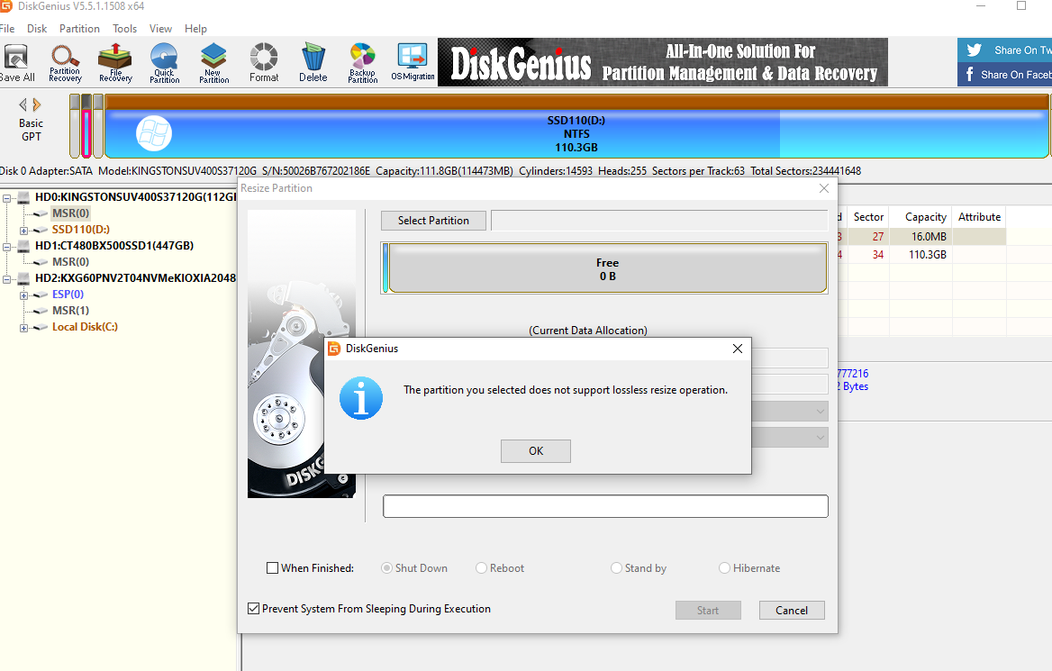

Partition ausgewÀhlt mit Maus, Kreuz sehe ich nicht.
Bekomme dabei folgende Fehlermeldung:
Ich könnte allerdings die große Partition an den Anfang verschieben wenn ich die auswĂ€hle. Falls das dann so korrekt ist.
