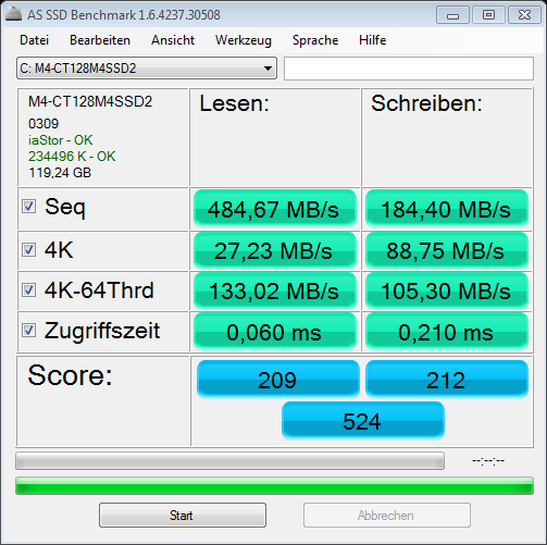

Verschiedene SATA-Kabel probiert. Werte bleiben auf dem gleichen Niveau.
Ich habe noch keine m4 an einem System wie meinem gesehen, die so niedrige Werte erzielt. Und das trotz Secure Erase, TRIM, etc.

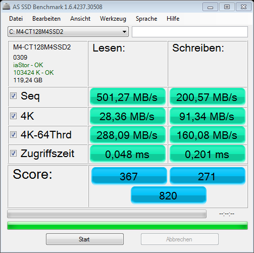

Das Mainboard ist vollkommen in Ordnung!
Offenbar hat es etwas mit der SSD zu tun.
Die zweite m4, die ich zum Testen eingebaut hatte, erreicht reproduzierbar die erwarteten Werte.
Dann setze dein System neu auf und du hast wieder deine schönen 800 Punkte ^^

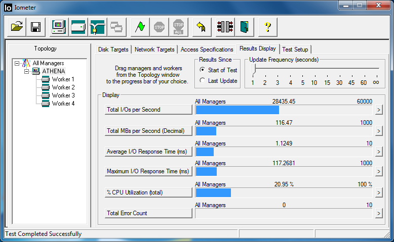

Hier noch ein Test mit Iometer, das ich so eingestellt habe, wie Crucial es tut:
4K random read QD32:

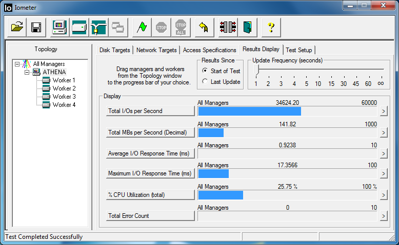

4K random write QD32:

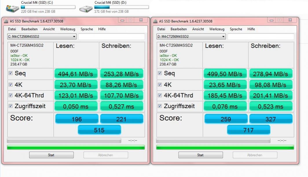

Bei meinen beiden Crucial M4 256GB scheinbar das gleiche Problem,bzw,eine bringt die Werte wie erwartet,die andere dagegen auffallend niedrige Werte bei 4K-64Thrd.
SATA-Ports und Kabel wurden getauscht und können als Ursache ausgeschlossen werden.
