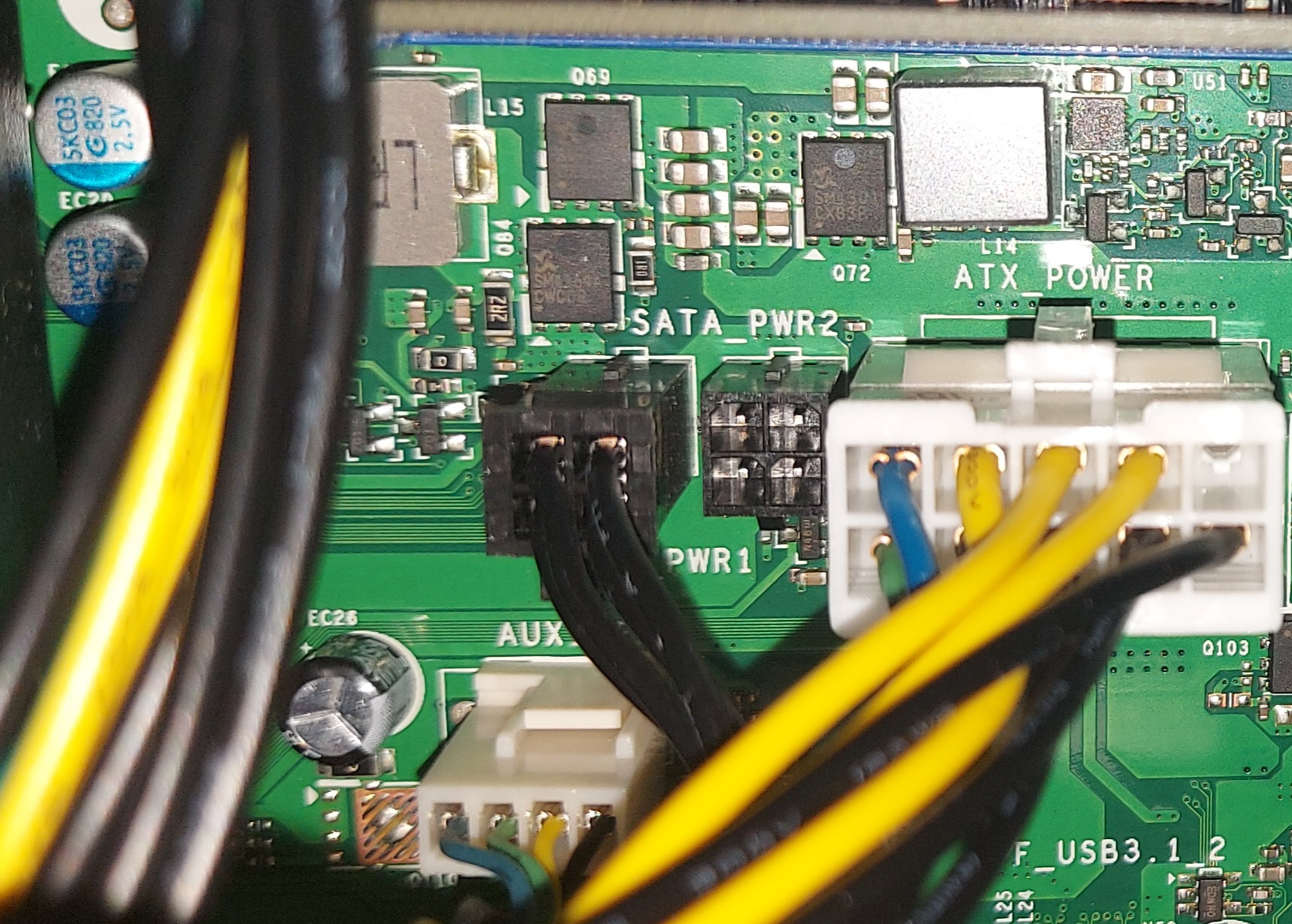

Hi,
Ich versuche eine neue HDD in meinem Lenovo PC (IdeaCentre Gaming 5 17IAB7) installieren. SATA Kabel ist noch ein unangeschlossenes drin aber es fehlt das SATA Power Kabel. Die bereits angeschlossene Festplatte ist mit einem speziellen Lenovo Power Kabel (4 Pin sata-power fru p/n 5C10U58420) angeschlossen welches neu 10-15 Wochen Lieferzeit hat...
Kann ich auch ein beliebig anderes SATA Power Kabel anschließen, solange es (ohne Gewalt) ins Mainboard passt? Oder brauche ich genau dieses Lenovo Kabel?

Kannst du ein Bild vom bereits verbauten machen? Und dem Steckplatz auf dem Mainboard?
Das hört sich nach einer proprietären Lösung für Lenovo Boards an. Wenn du nicht riskieren möchtest dein Mainboard und/oder die Platte zu grillen, würde ich zum Originalkabel raten.

Das hier sollte Dein Problem lösen.

Wenn das Netzteil keine SATA-Stromstecker hat, und sich auch kein Adapter (z B von Molex auf sata) anschließen lässt, dann brauchst du ein Kabel mit dem proprietären Anschluss für das Mainboard. Kann‘s auch von Drittanbietern geben, FRU-Nummer googeln …

nein, da stand dort ettwas, woraus mir night klar wurde, ob es ein notebook, Desktop, thin client, Server oder sonst was ist. proprietäre stromkabel finden sich in all diesen Kategorien.
Die fotos und der neue text sind erheblich besser :)
