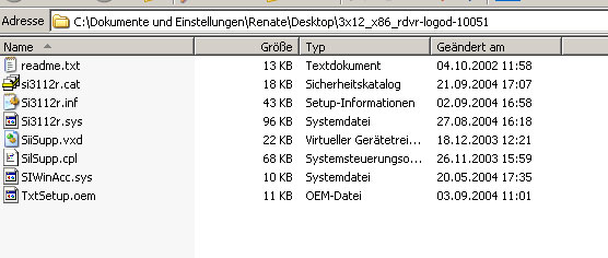

Versuchs erst einmal mit einer anderen Diskette. Musst du die Dateien per Hand auf die Diskette kopieren oder wird einen Treiberdiskette per Programm erstellt? Wenn per Hand, was kopierst du genau auf Diskette (Dateinamen und Ordner angeben)? Wie sieht es mit dem BIOS aus, ist das aktuell?
Ich habe das BIOS C1007 drauf. Ist wohl recht aktuell. Auf der Diskette sind folgende Dateien:
