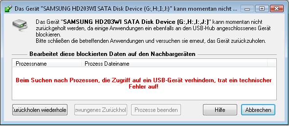

Gibt es die Möglichkeit oder ein Programm, eine interne SATA Festplatte nachdem die Option "sicheres Entfernen" gewählt wurde per Software wieder im System zu initialisieren. Also ohne die Festplatte physikalisch vom Strom zu nehmen?

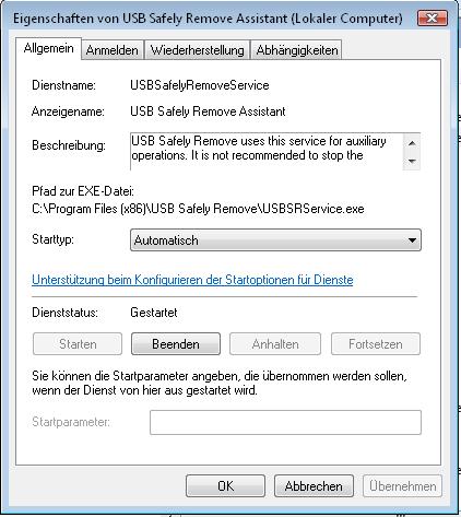

Der Service startet obwohl als automatisch eingestellt nicht von selbst. Ein manuelles Starten führt trotz Dienstinitialisierung nicht zur Möglichkeit die Festplatte zurückholen zu können
Installation als Administrator durchgeführt? Bei mir hat die Software kein Problem und tut, wie sie tun soll.
Jup. Als Administrator installiert und neugestartet.

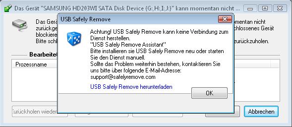

Die Fehlermeldung beschwert sich darüber, dass nicht mit dem zugehörigen Dienst komuniziert werden kann.
Edit:
Deinstalliert. Rebootet. Neuinstalliert (als Admin ausführen). Rebootet. Fehler.
Programm beendet. Programm als Admin ausgeführt. Fehler.

Hast du auch die aktuelle 4.2.5 Version?
Als Release Note wird u.a. angegeben: On some system configurations the program displayed "Cannot connect to service" message on Windows startup
Version: 4.2.5.879
Der Fehler erscheint erst bei "Gerät zurückholen" nicht beim Startup von Vista.
Ich hab auch ein 64bit System, Win7 Prof. Keine Probleme.
Nach der Umstellung von AHCI auf IDE im BIOS geht alles. Verstehe das einer. Danke für das nette Programm :)
