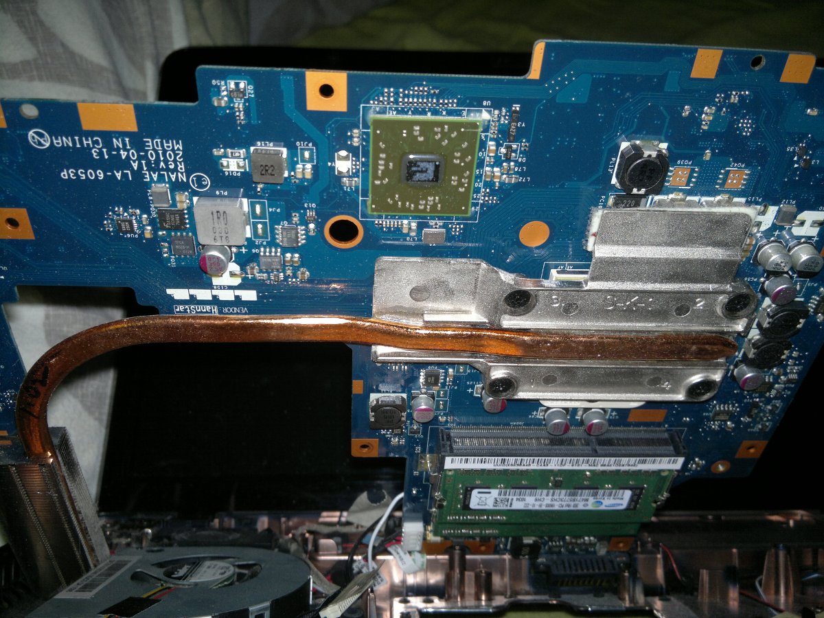

Der Bildschirm fängt nach kurzer zeit an zu flackern und springt dann nach mehrfachem an/aus Blinken in einen weiß Modus um. Teilweise ist selbst das BIOS nicht startbar, teilweise geht er in den win Bootloader und fängt dann an zu flackern, teilweise erst in Windows. Ich schließe deshalb ein Treiberproblem aus.
Ich dachte es hätte was mit der Kühlung der GPU zu tun, Nun da ich das Notebook aber offen habe sehe ich garkeine GPU kühlung. Das was ich als GPU erkenne liegt einfach offen. Es gibt einen Kühlkörper und der geht (denke ich) von der CPU ab.
Ich habe das erstemal mit einem Notebook zu tun, aber warum ist da keine Grafikkarte?
Woran könnte das Bildschirmproblem liegen und gibt es eine Möglichkeit das selbst wieder in den griff zu bekommen?
Danke für eure Hilfe!!
PS ich habe mal ein bild der Platin von unten angehängt..

achso, dein hat kein Inverter mehr, wenn auf nem externen Moniter nicht flackert, dann ist esst mal die Graka in Ordnung, probier noch mal so aus, wenn das Display wieder flackern sollte, beweg mal das Display hin und her, es könnte vllt auch Wackelkontakt oder DisplayKabelrisse sei

Hey, der chip ist aber dennoch gekühlt, wahrscheinlich über ein Pad, dass ein Aluinlett des Gehäuses berührt :)
