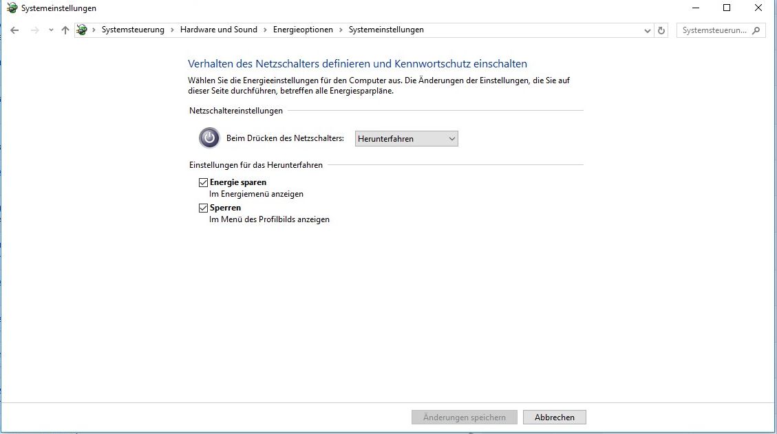

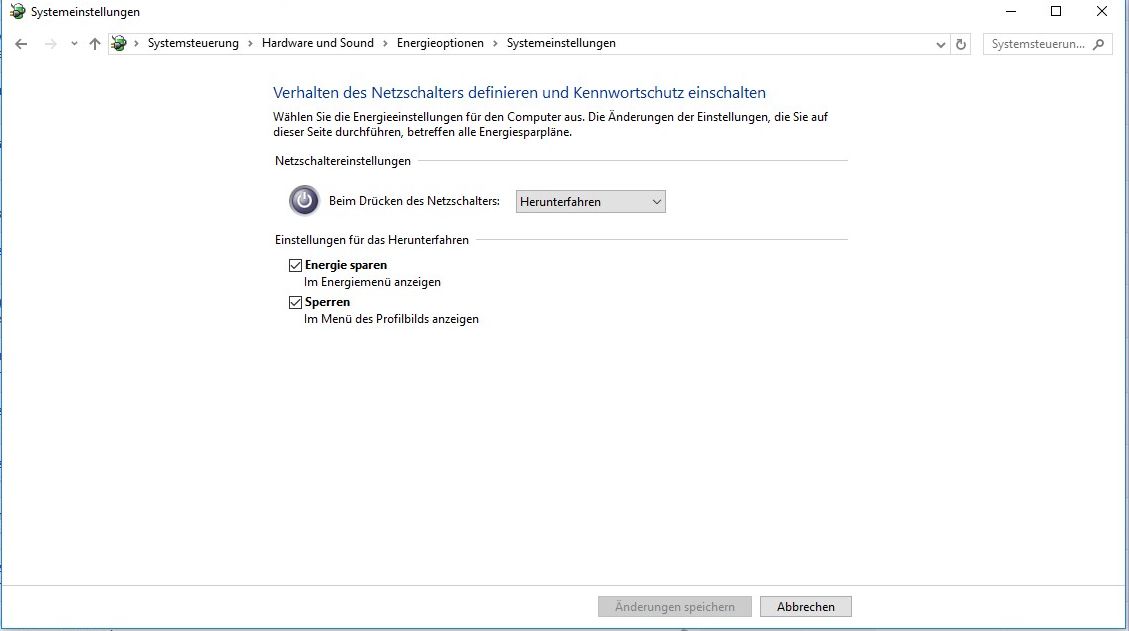

Jetzt habe ich interessanterweise was vom Win10 Fastboot gelesen, den man via Energieoptionen ausstellen sollte. Tja, seltsamerweise habe ich diese Option gar nicht. In den Energieoptionen-> Verhalten des Aus-Schalters->Erweitert existieren nur Häkchen für "Energie sparen" und "Sperren". ???????? Verstehe ich auch nicht und das Inet hilft da auch nicht weiter....

Ja meine den Schnellstart.... hab kein Häkchen dafür! und weiß nicht warum....

Hier die fehlende Option "Schnellstart deaktivieren":

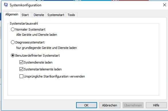

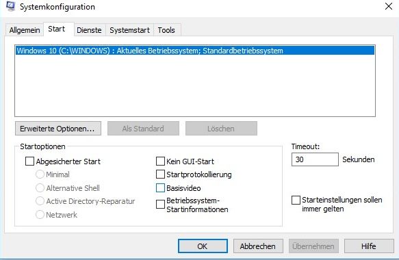

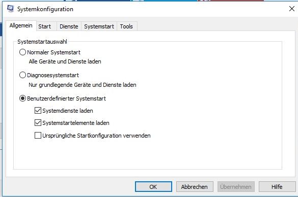

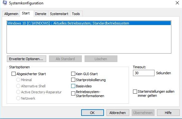

Jetzt habe ich jedoch über msconfig gesehen, dass Windows nicht im "normalen Systemstart" bootet, sondern im "benutzerdefinierter Systemstart" (siehe Bilder). Wenn ich jetzt "normalen Systemstart anklicke und übernehme, will Win im abgesicherten Modus starten. Wenn ich das Häkchen bei abgesicherten Modus rausmache, kommt automatisch das "benutzerdefinierte Systemstart" wieder rein?!?

Bei mir steht der Systemstart auf Benutzerdefiniert 1und 2 sind angehakt und 3 ist ausgegraut bei mir.
