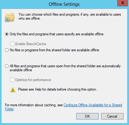

Standardmäßig werden alle Redirected Folders offline verfügbar gemacht. Du mußt die Policy 'User Configuration - Policies - Administrative Templates - System/Folder Redirection - Do not automatically make all redirected folders available offline' auf 'enabled setzen. Natürlich muß in den Eigenschaften des Shares die Option ebenfalls aktiviert werden (siehe Screenshot).

Die GPO und die Freigabe auf dem Share sind bereits gesetzt wie bei dir, jedoch kann der User weiterhin keine Ausnahmen definieren.
Und die Policies werden auch angewendet? Bei mir funktioniert es genau so, wie Du es haben möchtest.
Die Policies werden wunderbar verarbeitet, zusätzliche Computer- und Benutzer Policies bzgl. der Offlinedateien sind nicht vorhanden.
