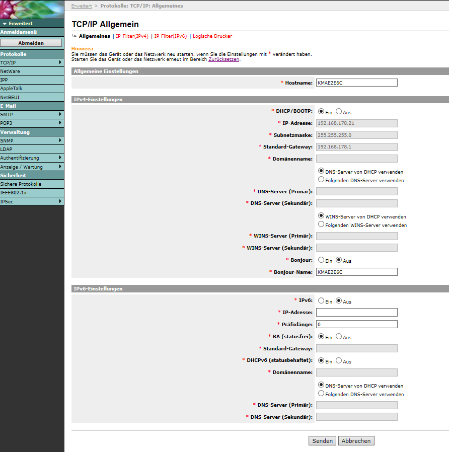

Fragen zu diesem Screenshot:
- Was ist der Hostname? Ist das der Name des Druckers im Netz?
- Die IP-Adresse habe ich aus der Fritzbox (siehe Screenshot unten)? Das muss doch die IP-Adresse des Kyoceras sein, oder?
- Irgendwo stand, dass man den DNS-Server eingeben muss. Was ist das, oder zieht er sich das automatisch?
