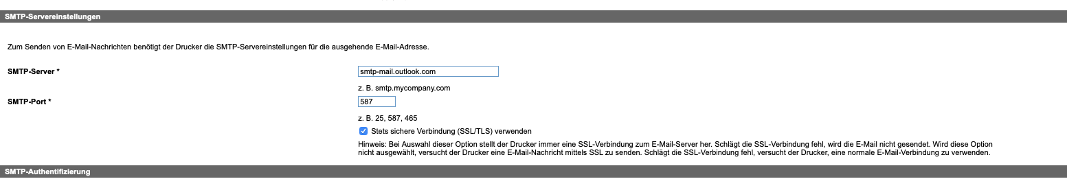

eventuell SMTP-Servereinstellungen
shuikun schrieb:
Evtl nur TLS 1.2 ? Port 587 ?
