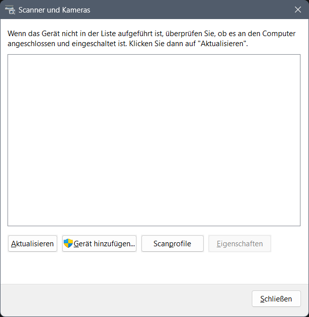

Das ist ein Bug vom Brother Setup. Bei der Netzwerkinstallation wird der Netzwerkscanner Treiber nicht richtig installiert.
Man muss auch unterscheiden zwischen
1. Scannen vom Rechner aus:
Das funktioniert meist ohne Probleme (auch übers Netzwerk), weil der Rechner hier der Initiator ist. Der Scanner, wenn richtig eingerichtet, taucht dann unter "Scanner und Kameras" auf.

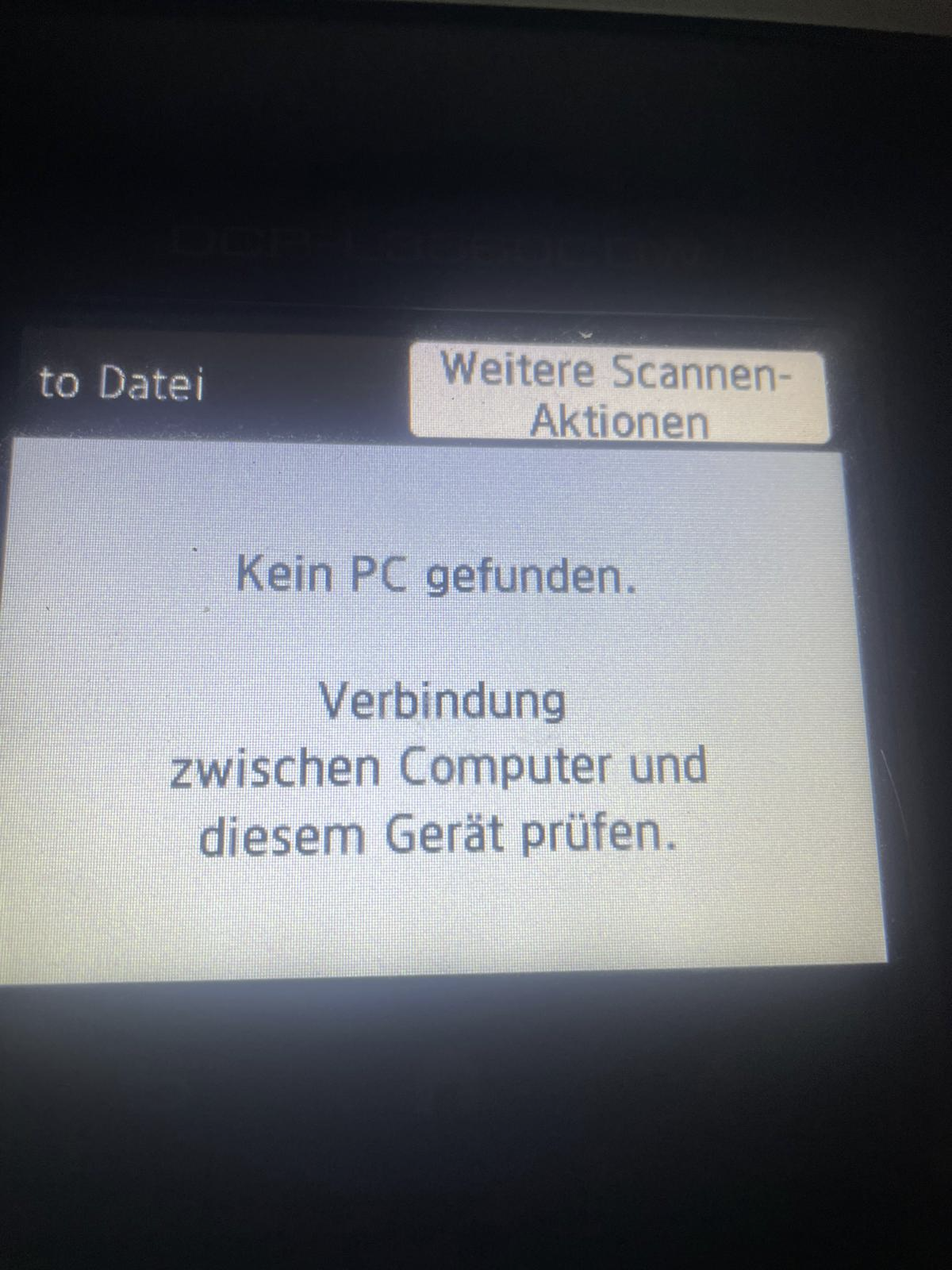

2. Scannen vom Drucker/MF-Gerät aus (aka "Scan-to-PC"):
Hier muss auf dem Rechner ein Dienst im Hintergrund laufen, der vom Drucker aus erreichbar ist. Ist dieser Dienst nicht korrekt installiert oder die Windows Firewall blockt die eingehende Verbindung, zeigt der Drucker halt an, dass er keinen PC gefunden hat, wo er seinen Scan hinschicken kann.

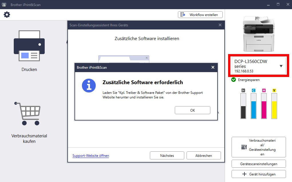

Ich hatte bisher auch keine großen Probleme mit Brother Druckern. Allerdings kenne ich die Fehlermeldung im dritten Bild des Startpost von Windows und ich mache i.d.R. dasselbe, wie der TE (Drucker manuell hinzufügen).
Die Meldung über die zusätzliche erforderliche Software in iPrint&Scan bekam ich auch schon. Das lag dann aber immer daran, dass ich praktisch nur Print-Driver-only bzw. das Minimal-Setup installiert hatte. Da fehlen halt die Scannertreiber und auch die Scan-to-PC Einrichtung. Daher ja auch der Hinweis, man solle das Komplett-Treiberpaket installieren. Und genau da muss irgendnen Bug im Setup sein, vermute ich. Diese Meldung sollte gar nicht kommen, sondern der Einrichtungsassistenz fürs Scannen (wo man z.B. den Zielort der Scanns o. das Dateiformat festlegt etc.).
Reaktionen: User007
Ok, das mit 'nem Bug klingt auch durchaus valide und kann ich nachvollziehen, aber dann würd' natürlich auch De-/Reinstallation mit diesem Full-Package genauso wenig weiter führen, oder?
