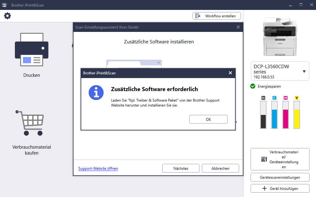

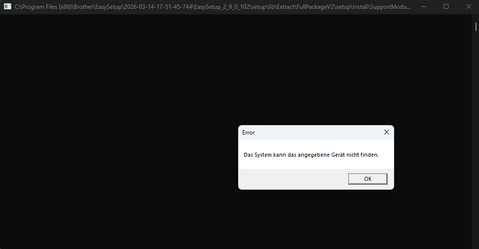

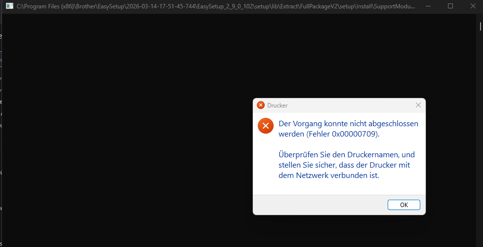

Es scheint so, dass wenn ich den Drucker automatisch hinzufüge der Gerätetyp auf IPP festgelegt wird. Hier bricht zeigen sich die in Bild 1 und 2 erscheinenden Fehlermeldungen.
Wenn ich so vorgehe wie du mir gezeigt hast, dann habe ich bei der Installation zwar keinen Fehler, allerdings werde ich von Brother IPrint&Scan nach wie vor dazu aufgefordert weitere Software zu installieren. Bild 3 Auch wenn ich dieser Aufforderung nachkomme, erscheint diese Meldung immer wieder und ein Scanversuch vom Bedienpanale des Druckers schlägt Fehl. Bild 4

IPrint&Scan zeigt die beschriebene Fehlermeldung bei Installation, sofern der Drucker unter Windowseinstellungen automatisch hinzugefügt wird.
Sofern er Manuell über den Gerätetyp TCP/IP mit der IP mit der man auf das Interface zugreifen kann hinzugefügt wird, so läuft die Installation fehlermeldungsfrei durch.
Hier ist es dann möglich über IPrint&Scan zu drucken und zu scannen. Allerdings muss ich -um mittels Bedienpanal des Druckers scannen zu können- Einstellungen auf den Druckerscaneinstellungen vornehmen.
Wenn ich darauf über IPrint&Scan zugreifen möchte, so bekomme ich die Aufforderung Kpl. Treiber & Software Paket zu installieren. Diese Installation ist aber gereits ohne Fehlermeldung durchgeführt worden.
Jup, deswegen geht Scan-to-PC nicht. Wenn alles korrekt installiert ist, sollte die Meldung nicht kommen. Vlt. den Treiber entpacken und manuell mal die .msi Dateien für den Scanner installieren - falls das geht.
