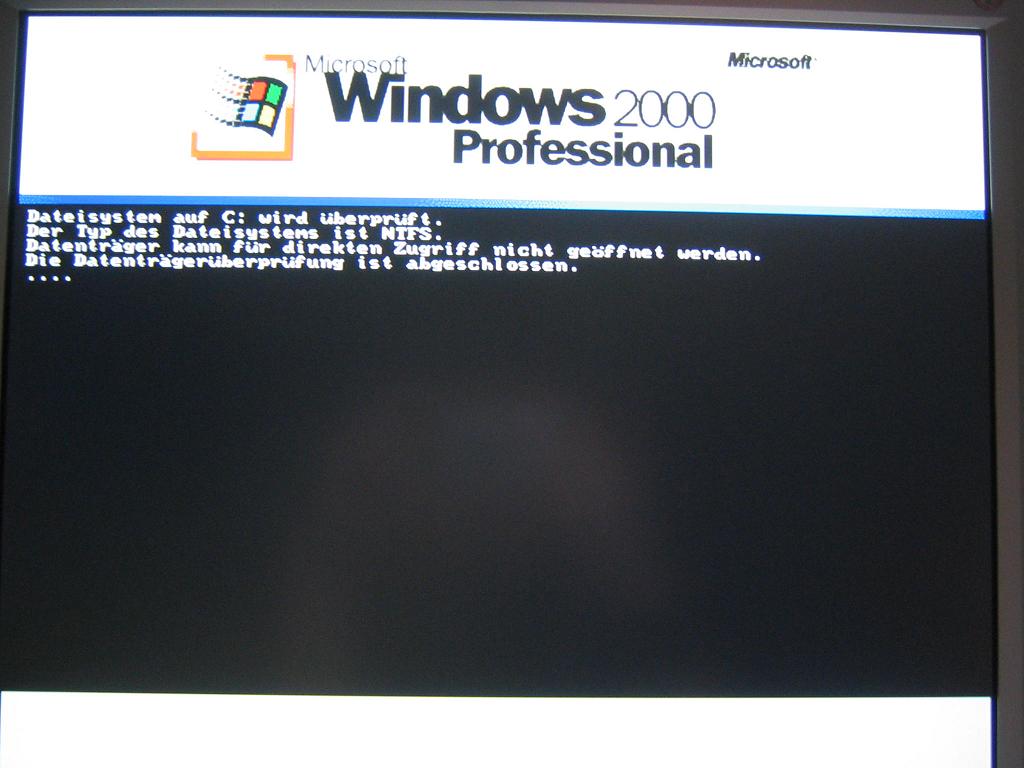

Moin Leute!
Ich wollte gersten abend an meinem Surfknecht einen Scandisk machen, Meldung wie immer, wird nach Neustart durchgeführt, soweit so gut. Rechner wird neu gestartet, dann kommt aber: "Datenträger kann für direkten Zugriff nicht geöffnet werden" (siehe Bild)!
- Betriebssystem ist W2K mit SP4 + Updates
- Chisatztreiber ist aktuell (4.51)
- BIOS ist aktuell
Kann mir jemand sagen, wo daß Problem liegen könnte? Thanx in advance!
Edit: diese Meldung kommt nach jedem Neustart, ist wohl irgendwo in der Registry eingetragen

KnowledgeBase schrieb:
Um dieses Problem zu umgehen, gehen Sie folgendermaßen vor:
Klicken Sie auf START, zeigen Sie auf EINSTELLUNGEN, und klicken Sie auf SYSTEMSTEUERUNG.
Doppelklicken Sie auf GERÄTE.
Klicken Sie auf NETWORKX - STARTART - DEAKTIVIERT, anschließend klicken Sie auf OK und dann auf SCHLIESSEN.
Diese Änderung wird erst wirksam, wenn Sie den Computer neu starten.
ANMERKUNG: Um CrypKey wieder zu aktivieren, nachdem die Reparatur abgeschlossen ist, ändern Sie die Startart für NetworkX wieder in die Originaleinstellung.

Erst mal Danke, aber: Ist mit Devices System oder Hardware gemeint, Ich kann leider keinen Unterpunkt NetworkX finden :(
Vielleicht bin ich einfach nicht in der Lage, richtig zu übersetzen...
Edit: Ich hatte übrigens den Rechner neu neu instaliert gehabt, die HD war komplett formatiert, möglicherweise hat da ein Programm was geblockt...
Hab gerade ein LowLevelFformat hinter mich gebracht, Instalation läuft noch...
