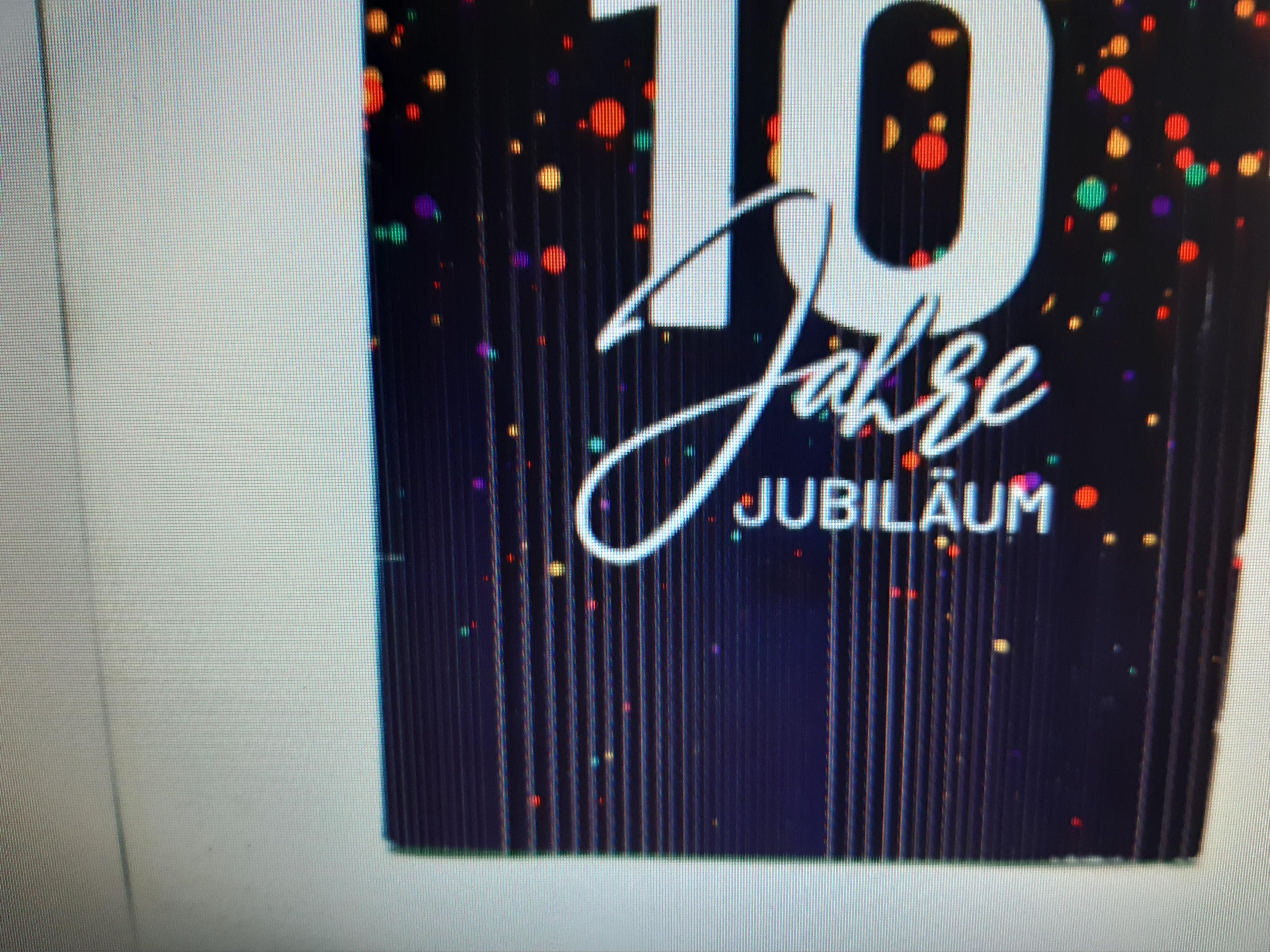

Mein Scanner scannt nur mit so parallelen Welenförmigen Linien.
Ich habe schon den Scanner gründlich gereinigt. Den Balken innen der scannt aber nicht, aber der sieht sauber aus und die Tipps im Internet die sagen das es da an Verschmutzungen liegen kann sprechen von anderen Ergebnissen. Liegt es vielleicht am Netzteil? Es hat nur 12 volt, das originale hätte 13,5. Das der zuwenig Strom bekommt.
das kann gut sein :)
Reaktionen: ThomasK_7
Verschmutzungen auf der "Scanbar" würden ja auch eher zu vertikalen Streifen führen weil die ja mitwandern.
Bei zu geringer Stromversorgung können LEDs durchaus auch "Pumpen" was dann wohl zu solchen Wellenmustern führen würde - habe ich bei meiner Monitor Lightbar auch schon gehabt, als die zuwenig abbekam xD
Wellen würde ich sagen gibt es eigentlich nur 2 Ursachen - schwankende Lichtintensität oder ein mechanische Unwucht in der veritkalen Bewegung.
Vielleicht hatte das echte Netzteil auch mehr Ampere? aber 12 statt 13,5 ist schon eine recht grosse Abweichung.
Reaktionen: Banned
Ich glaube 1,4 Ampere statt 1,2.
Wenn ich ein anderes Netzteil nehme, die voltzahl darf nicht höher sein, die Ampere schon oder?
ja, passt, die V muss gleich sein und Ampere muss gleich, kann höher sein :daumen:
Dan suche ich später noch mal durch meine Netzteile wäre aber Zufall wenn ich was passendes finde. Aber sein wenn ich einschwächeres finde ,wenn sich das Problem dann verstärkt weiß ich es liegt daran
Also ich habe nochmal genau geguckt. Treiber aktualisiert, Scanner auseinander genommen und gründlich gereinigt. Die Wellen sind übrigens doch senkrecht zur scanbar. Es kann also kein zu schwach werden des Strom sein zwischendurch. Das Netzteil hatte übrigens doch 4 Ampere,ich habe noch 2 andere ausprobiert mit je ebenfalls 12V und 2A. Original wäre 13,5V 1,2A.
Keine Unterschiede. D
Dann dachte ich vielleicht ist es nur der Punktdruck bei dem Moiv, aber bei anderen dunklen Bildern ist es auch und ganz schwach zieht es sich durch das ganze Bild auch den weißen Hintergrund des Scanners. Nur einzelne kleine Farbflächen werden korrekt dargestellt.

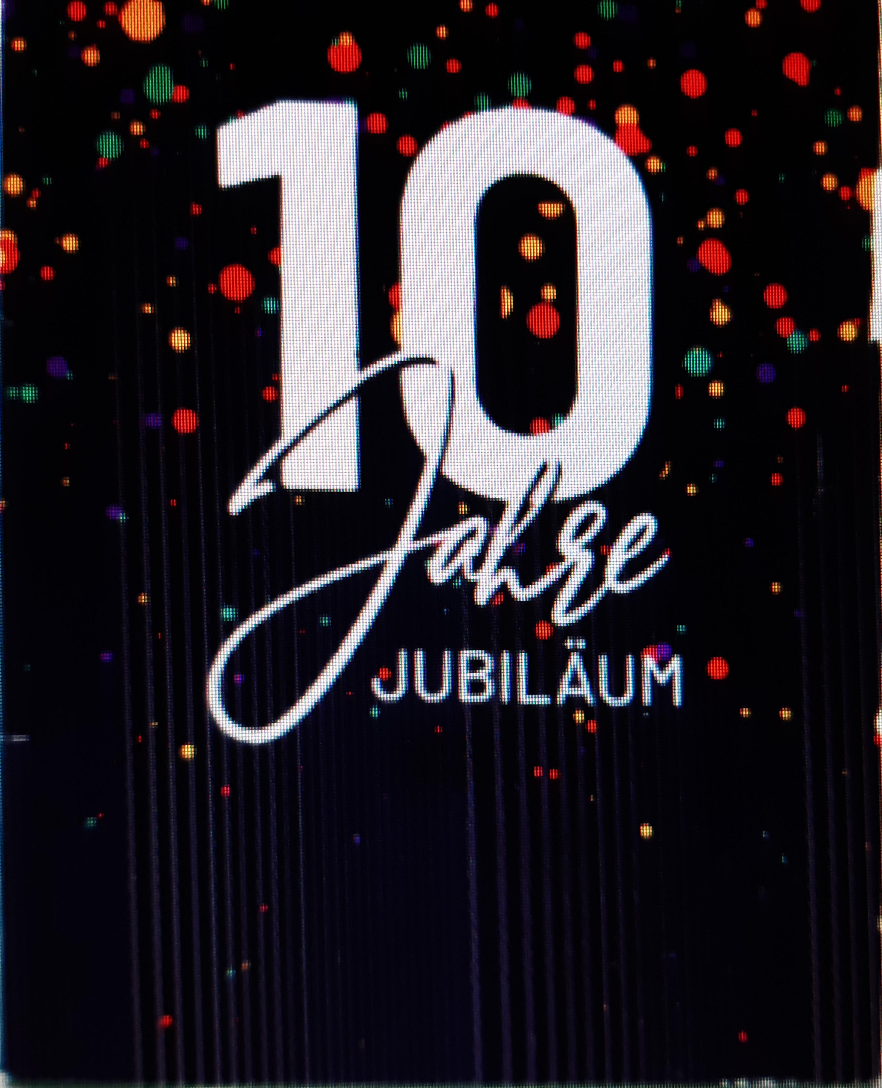

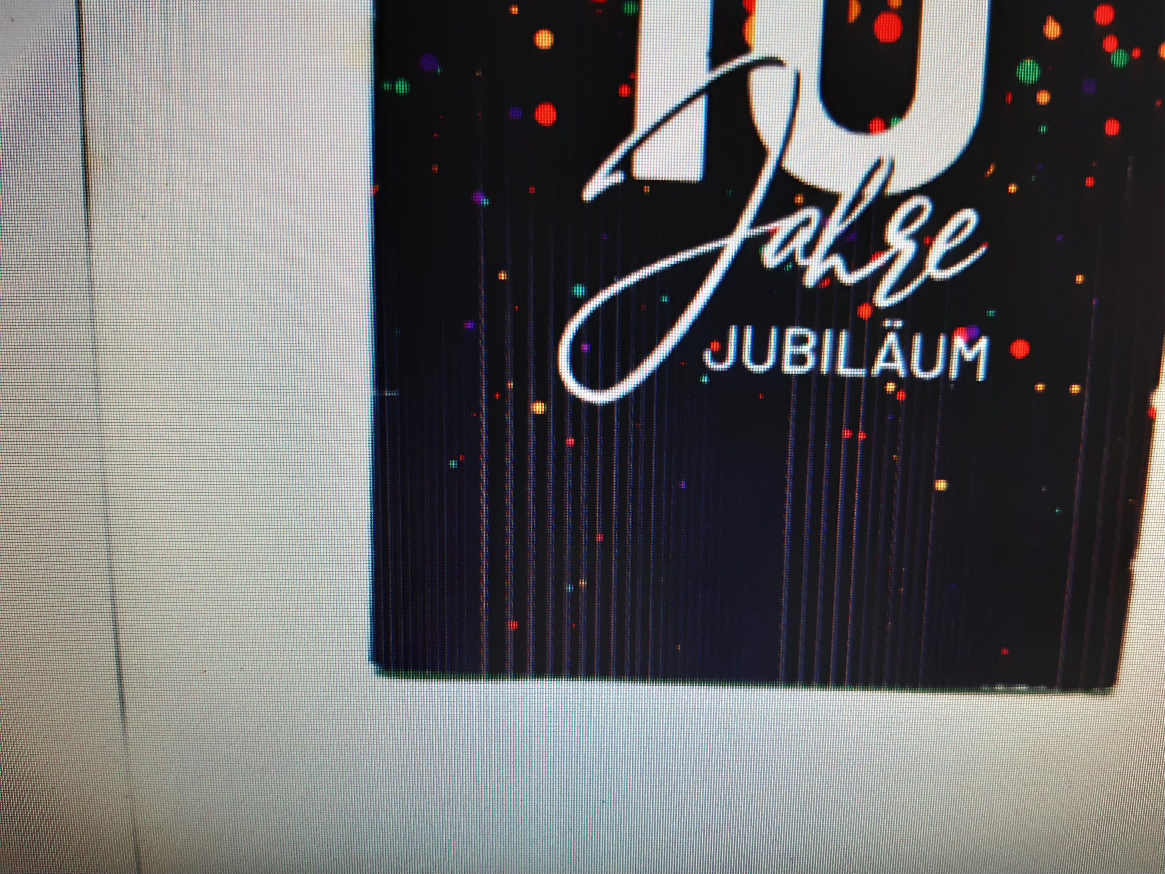

Hier die Fotos. Liegt es vielleicht doch nur an der Drucktechnik? Trotzdem sollte das doch bei hoher Auflösung korrekt dargestellt werden.
Hier jetzt stimmt das format

Das war`s dann wohl für den Scanner.
Irgendetwas an der Optik hat es erwischt.
Wenn es die Scanzeile ist, lohnt sich eien Reparatur gar nicht.

Das ist definitiv verschleiß, wahrscheinlich hakt die Scanbar ein wenig, entweder der Schlitten bzw. Führungsschiene oder der Antrieb selber hat ein Problem.
Wirklich was reparieren kann man da nicht, bzw. würde sich wohl nicht lohnen, evtl. einen Bei ebay schießen und ausschlachten.
