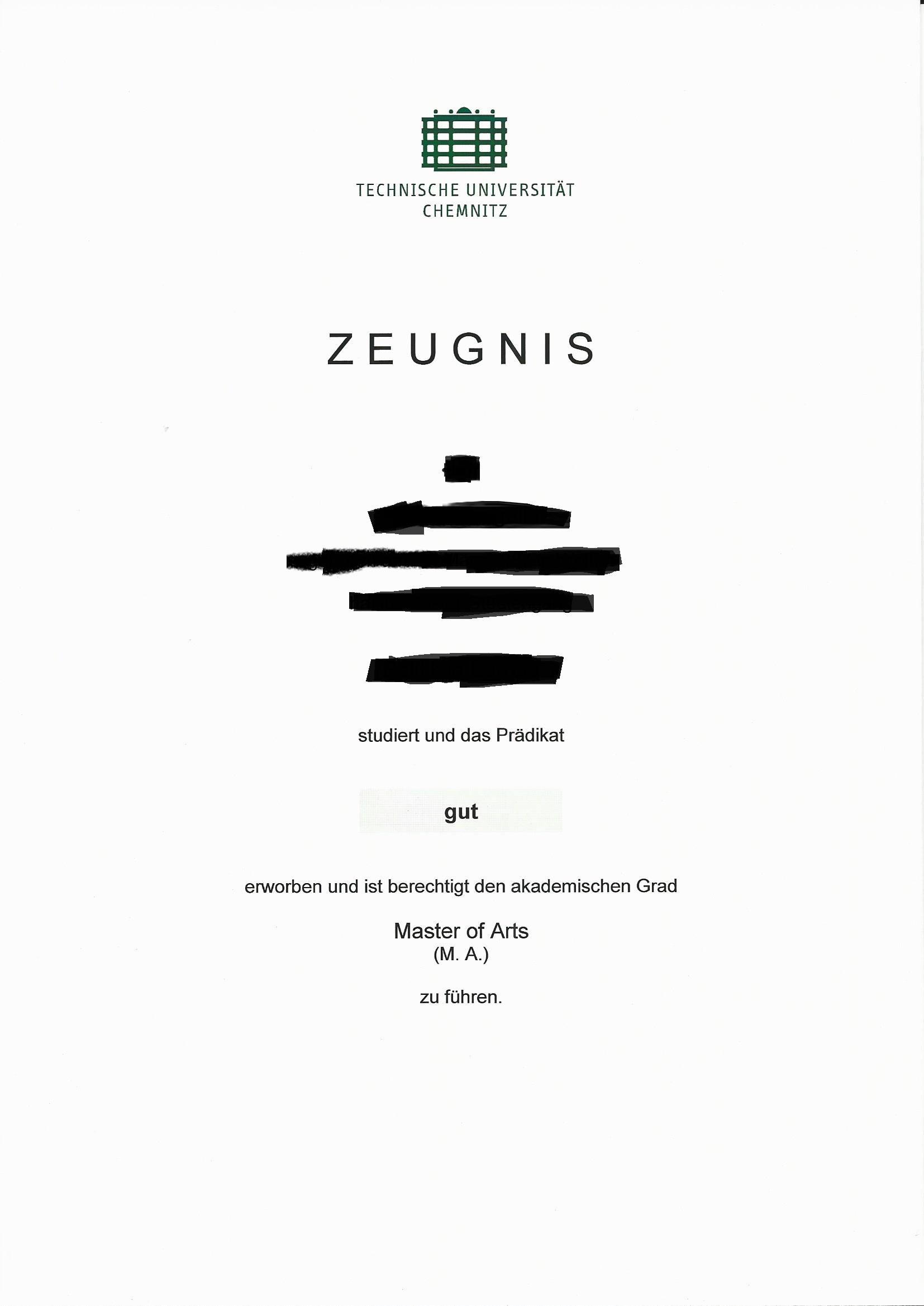

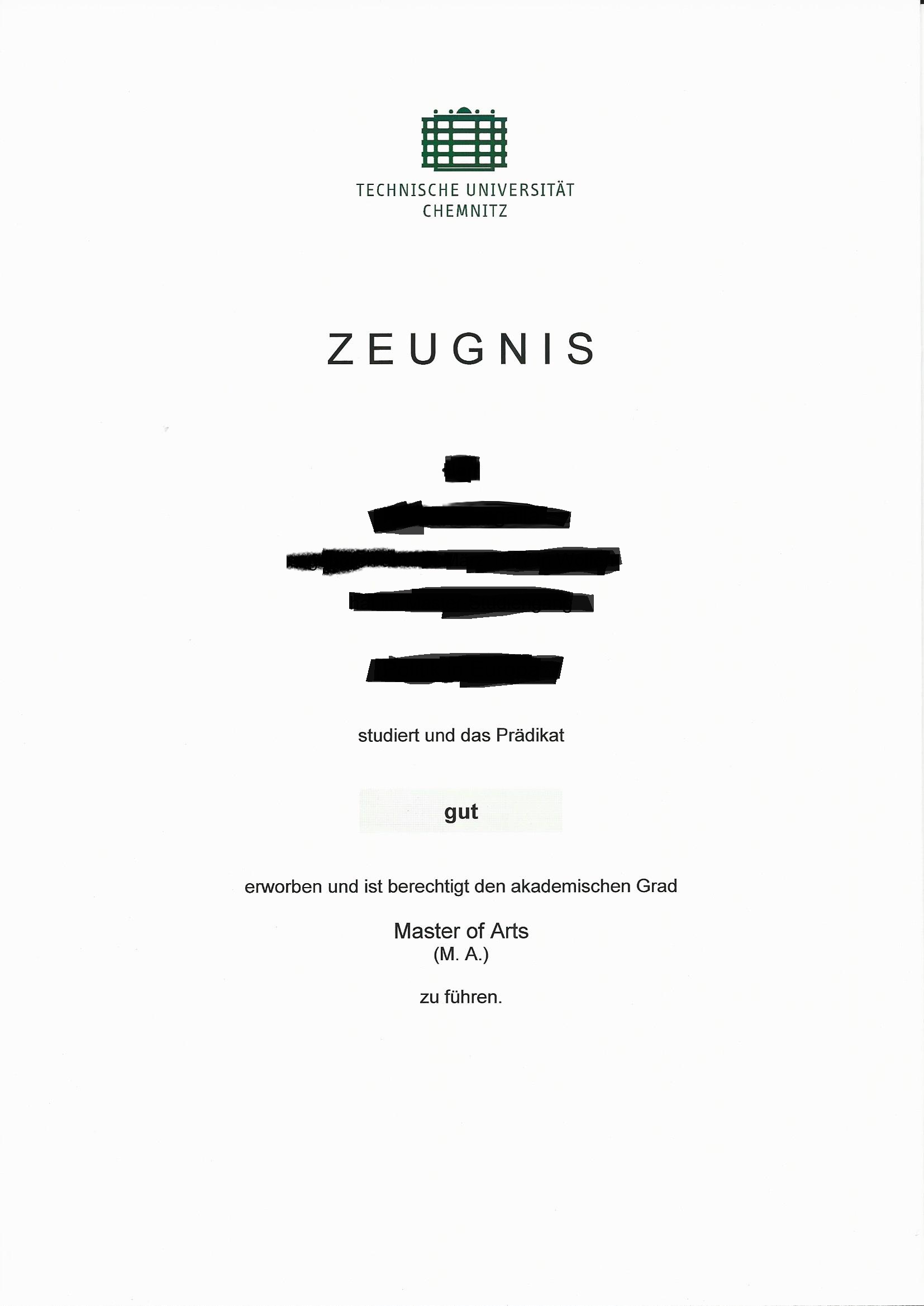

Ich habe euch mal ein Bild angehangen. Schaut mal in die rechte obere Ecke, da sehr ihr das was ich meine. Grundsätzlich wäre mir das auch nicht so wichtig, aber da das Kopien für meine Bewerbungsunterlagen werden sollen, sollte das schon etwas besser aussehen. Natürlich liegt das Dokument plan an der Kante des Scanners und es liegt auch nicht schief.
Kann sich so eine Scanfläche verzogen haben?
Natürlich kann ich das alles wegretuschieren, aber erstens ist das eine Menge Arbeit, da ich es ja bei jedem gescannten Dokument machen muss, zum anderen ist es mir dann nicht mehr möglich, einfach einen Scanauftrag aus dem Gerät heraus auszulösen, ich müsste immer über ein Programm gehen und retuschieren.
Du siehst ja schon am rechten Rand, daß der nicht gerade verläuft.
Also hat entweder der Scanner ein Problem oder das Dokument liegt nicht bündig an.
