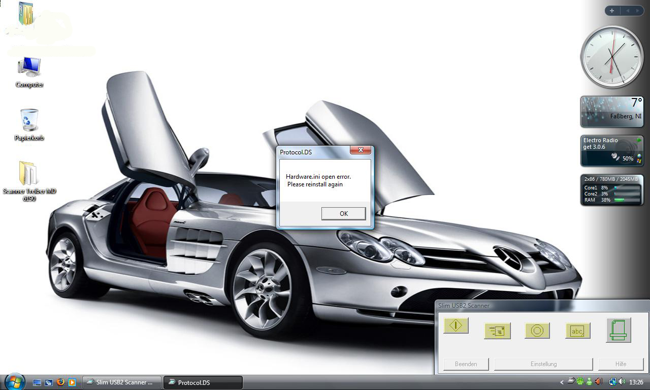

mein Vater besitzt einen Medion Scanner, es handelt sich um den "MD6190". Da er sich jetzt einen neuen Scanner gekauft hat, ist der jetzt über.
Bevor der Scanner kaputt steht, dachte ich mir schließt ihn an den PC meines Bruders an (Bestriebsystem ist Vista).

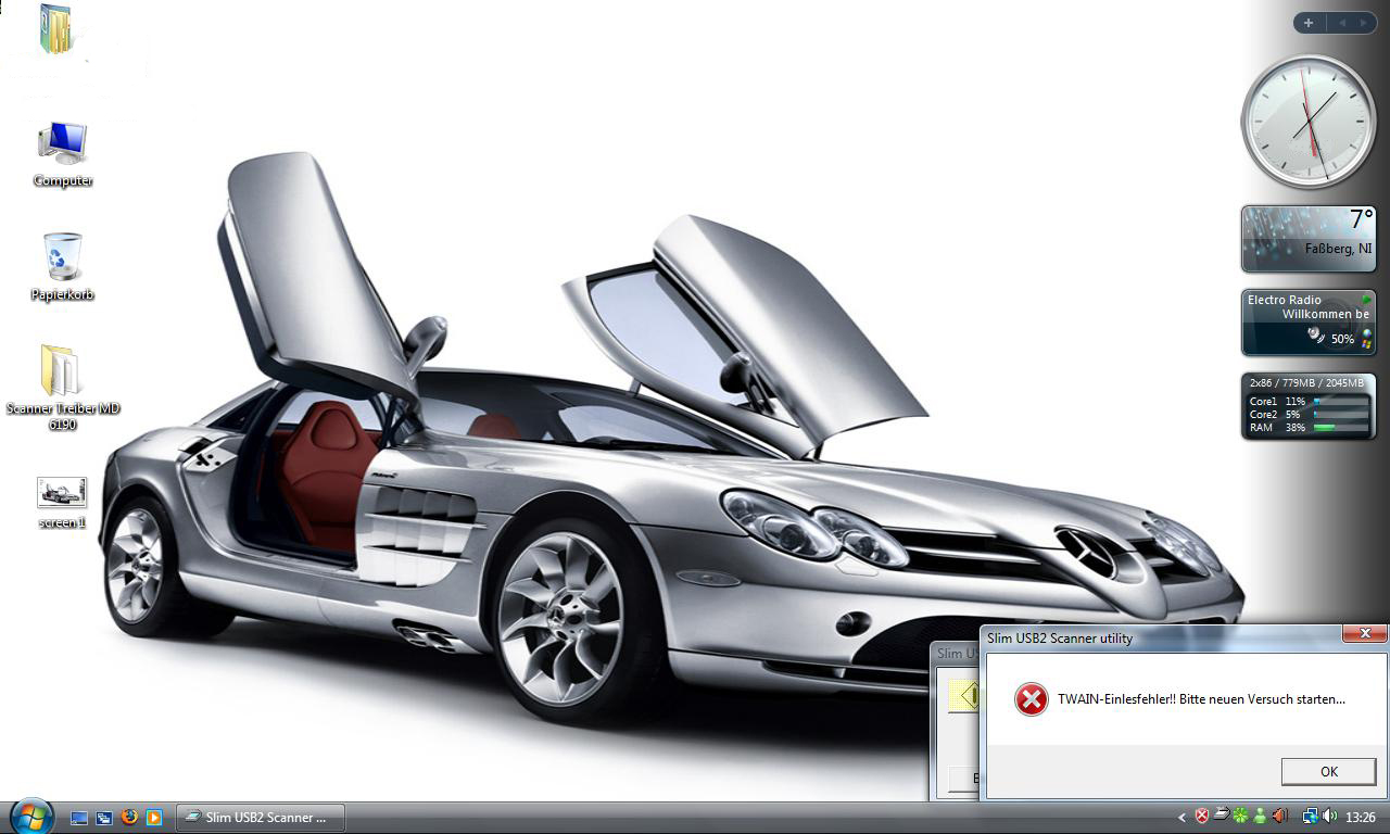

Habe den Scannertreiber von Medion runtergeladen und alle Anwendugen auf Windows XP SP2 umgestellt, konnte den Scanner ohne Probleme installieren. Nach der Installation habe ich den PC neugestartet und versucht etwas einzuscannen, es kamen 2 Fehlermeldungen (siehe Anhang).
Kann mir jemand helfen wie ich dieses Problem beseitigen kann?

der Scanner scheint nicht Vista-kompatibel zu sein. WinXP Kompatiblitätsmodus nutzt bei Twaintreibern wenig, das Twain-Treiber sehr eng mit dem System zusammenarbeiten.
Deinstalliere den Scanner mal komplett und installiere dann VueScan.
Während der Installation wirst du gefragt, ob du einen Standardtreiber zur Ansprechung von "nicht installierten" Scannern installieren möchtest, was du bejahst.
Danach probier mal mit Vuescan zu scannen.
