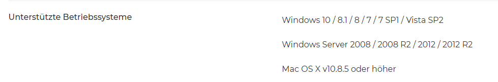

Wenn ich dazu lese, dass er Internet Explorer 8 als Systembedingung hat, wird es wohl irgendwo inkompatibel sein.
Nutzt Du Microsoft Defender oder eine andere Sicherheitssuite?
Ist der Scanner auch in den Windows-Schnittstellen nicht mehr verfügbar oder nur in ScanGear nicht?

TorenAltair schrieb:
Anhang anzeigen 1771949Wenn ich dazu lese, dass er Internet Explorer 8 als Systembedingung hat, wird es wohl irgendwo inkompatibel sein.
Defender läuft.
Der Scanner ist nur in ScanGear nicht verfügbar. Windows zeigt den nach wie vor an.
Dann wird das wohl ein ScanGear-Problem sein. Also eine andere Software nehmen.
