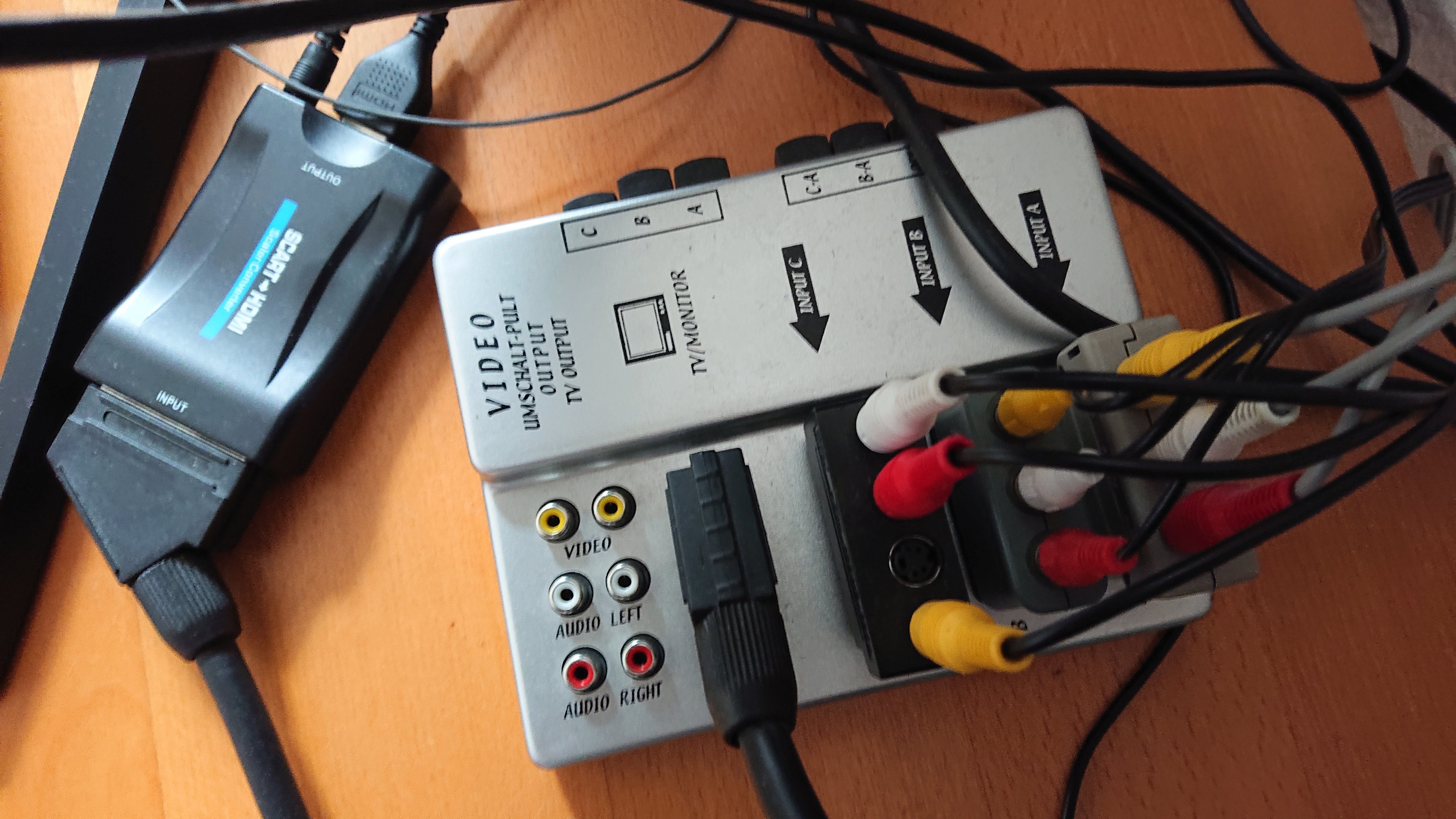

ich habe einen Monitor, der leider keinen Scart-Anschluss besitzt und brauche diesen, da ich noch alte Konsolen habe. Ich habe mir schonmal einen Konverter gekauft, (Diesen hier: https://www.amazon.de/Konverter-Frequenzerhöher-Upscaler-Adapter-Smartphone-Scart-HDMI/dp/B01ALMBT6A) welcher leider nicht so gut zu sein scheint.
Hier hört man Geräusche und z.B bei der PS2 ist das Bild zu dunkel. Auch die Bildqualität scheint schlechter zu sein, wobei ich nicht weiß, ob das vielleicht auch normal ist.
Ich habe gelesen, dass es wichtig ist, dass der Konverter RGB unterstützt.
Nun wollte ich gerne hier mal nach Hilfe fragen und wissen, ob mir vielleicht jemand einen guten empfehlen kann.

Ich habe eine PS2, Gamecube und Wii, die ich anschließen möchte.

Am besten wäre für mich ein Konverter für alles, da ich ein Video-Umschaltpult verwende, damit ich nicht immer umstecken muss (Hätte ich vielleicht vorher erwähnen sollen)
Das Bild muss auch nicht unbedingt schöner werden. Wichtig wäre nur, dass diese Störgeräusche verschwinden und man nicht unbedingt Qualitätsverlust erleidet, sowie das zu dunkle Bild bei der PS2. Auch hat bei der Gamecube schonmal das Bild geruckelt, was, glaube ich, an der 60Hz auswahl im Spiel lag.
Falls es da nichts wirklich gutes zu gibt, könnte ich dann natürlich in erwägung ziehen, für jede Konsole einzeln einen Adapter zu holen.
Teste doch mal ohne dieses Pult mit direkter Verbindung, die Geräusche können auch davon kommen.

So wie du das angeschlossen hast kann da sowieso kein RGB Signal rauskommen, per FBAS wird das Bild immer bescheiden aussehen.
Auf absehbare Zeit die Jahrzehnt alte Technik abstoßen und durch was aktuelleres ersetzen.
Das frühstückt auch den Verteiler mit ab. Bei composite Video komm einfach nichts raus, da kann man machen, was man will.
Schau nach, ob Du einen Bildschirm mit Component Video Eingang hast oder auftreiben kannst (3 Kabel statt eines). Dann kommt auch Qualität bei rum.

Ok du sprichst von Konsolen, also nicht nur einer. Dann lohnt sich schon was besseres. Die billigen Upscaler sind leider meist von minderer Qualitat, lagbehaftet, einfach Schrott.
In den letzten Jahren haben sich im Retrogamingbereich (neben Direktumbauten von Konsolen wie dem Wii Dual Kit, dem DCHDMI etc, die jede >100 Euro kosten und SMD-Lötarbeiten in der Konsole mit sich bringen, dafür jedoch das Signal digital abgreifen und lagfrei nach HDMI bringen) 3 Konverter durchgesetzt, alle mit Stärken und Schwächen. Dies wären:
Micomsoft XRGB Mini Framemeister
Ein sehr guter framebufferbasierter (und damit 1-2 Frames Lag induzierender) Upscaler mit hervorragender Kompatibilität was die Ausgabegeräte betrifft.
Kostet aber ein Heidengeld, (knapp 300,-) und ist schwer zu bekomen
Open Source Scan Converter (OSSC)
Ein lagfreier open Source Upscaler. Speichert das Bild nicht zwischen (sondern nur einzelne Scanlines) und ist damit Lagfrei, kann aber auch nicht völlig frei in beliebige HDMI Auflösungen konvertieren, wie es der Framemeister kann, da die Scanlines nur verdoppelt, verdrei-, -vier- oder verfünffacht werden können. Ein 240p Konsolenbild kann damit zum Beispiel als 480p oder 720p ausgegeben werden.
genauer gesagt supportet er diese Modi:
  • 240p/288p -> 480p/576p or 720p
  • 240p/288p -> 1280×960, 1280×1152, 1080p, 1600×1200 line quadruple/quintuple
Grade die Modi ab Verdreifachung laufen auch nicht immer gerantiert auf jedem HDMI Gerät. Aber auf den meisten. Bietet auch sehr sehr gute Optionen zum Feintuning und natürlich auch einen Scanlinegenerator für den CRT-Look.
Kosten so ca 100-200 Euro je nach Hersteller
RetroTINK 2x
Sowas wie die billige Lösung zum OSSC, aber nur für YPbPr Signale (Komponentenausgang, NICHT purer RGB Ausgang). Auch ein zeilenbasierter Upscaler ohne viele Features. Für 100 Dollar.
Ich würde dabei zum OSSC raten, der Preis geht noch, er frisst jede Konsole (auch VGA von der Dreamcast) und gibt ein tolles qualitatives, lagfreies Bild aus und die Beschaffung ist am einfachsten.
Den OSSC gibt es als Bausatz oder fertig von verschiedenen Herstellern (da Open Source, auch China und UK basierte Buden bauen den jetzt). Auf Amazon gibt es den von Kaico grade für 180,-, ich hab ihn im Sommer für 150 bekommen. Auf Ebay so ca 150,- momentan.
Und ersetzt mal deine Kabel. Composite Video kann man evtl für den Look beim Mega Drive nehmen, wenn man die Wasserdarstellung bei Sonic oder Shinobi mag, die durch die FBAS-Artefakte weicher und sogar besser als mit RGB aussehen. Dazu evtl. auch einen anderen Scartswitch, falls deiner ein billiger "Automatik" Switch ist. Dann lieber einen guten mechanischen (zb den von Otaku-Store) oder ne Hydra oder einen gscartswitch.
