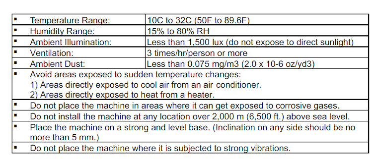

Abgesehen davon schau bei Rico fuer welchen Temperaturbereich die Kiste zugelassen ist. War so frei.
771964
https://www.scribd.com/doc/126458669/Aficio-Mp2000-Service-Manual
Das das Teil bei -10 C ueberhaupt was macht koennte sein, nur wenn es waermer wird und wieder abkuehlt, wird das Kondenswasser Dir das Teil recht schnell in die ewigen Jagdgruende schicken.
BFF
Reaktionen: FritzP
Reaktionen: FritzP
Frag am besten mal in der Zentrale. Sitzen in der Vahrenwalderstraße. ;)
Wozu?
Der Drucker des TE hat einen zugelassenen Temperaturbereich von 10-32 Grad C bei einer relativen Luftfeuchtigkeit von 15-80%. Das Betreiben ausserhalb dieser Bereiche duerfte der Restlebensdauer des Gebrauchtgeraetes nicht foerderlich sein. ;)

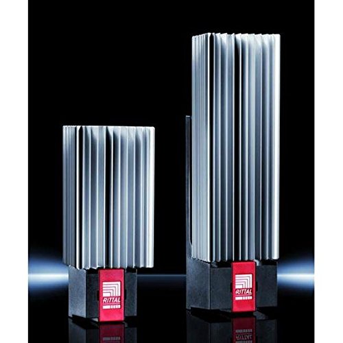

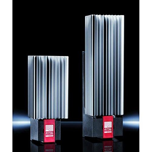

Kiste drum herum bauen und Schaltschrankheizung einbauen. Über Thermostat ansteuern. Temperatur einstellen auf 18°C. Fertig
https://www.amazon.de/Rittal-3105320-Heizstab-für-Schrank/dp/B003Z7T29K/ref=sr_1_8?__mk_de_DE=ÅMÅŽÕÑ&keywords=schaltschrankheizung&qid=1554944606&s=gateway&sr=8-8
Die Garage ist genau der richtige Platz für ein Laser. Die Giftschleuder will keiner im Wohnraum haben. Gegen die zu tiefen Temperaturen im Winter dort kann man mit ein wenig Aufwand einwirken. Das Temperaturproblem haben alle im Außenbereich liegenden Steuerungen/Schaltschränke für Irgendwas. Aber wie gesagt es gibt ja funktionierende Abhilfe...
Heizung51gMUEpVH4L.jpgThermostat
