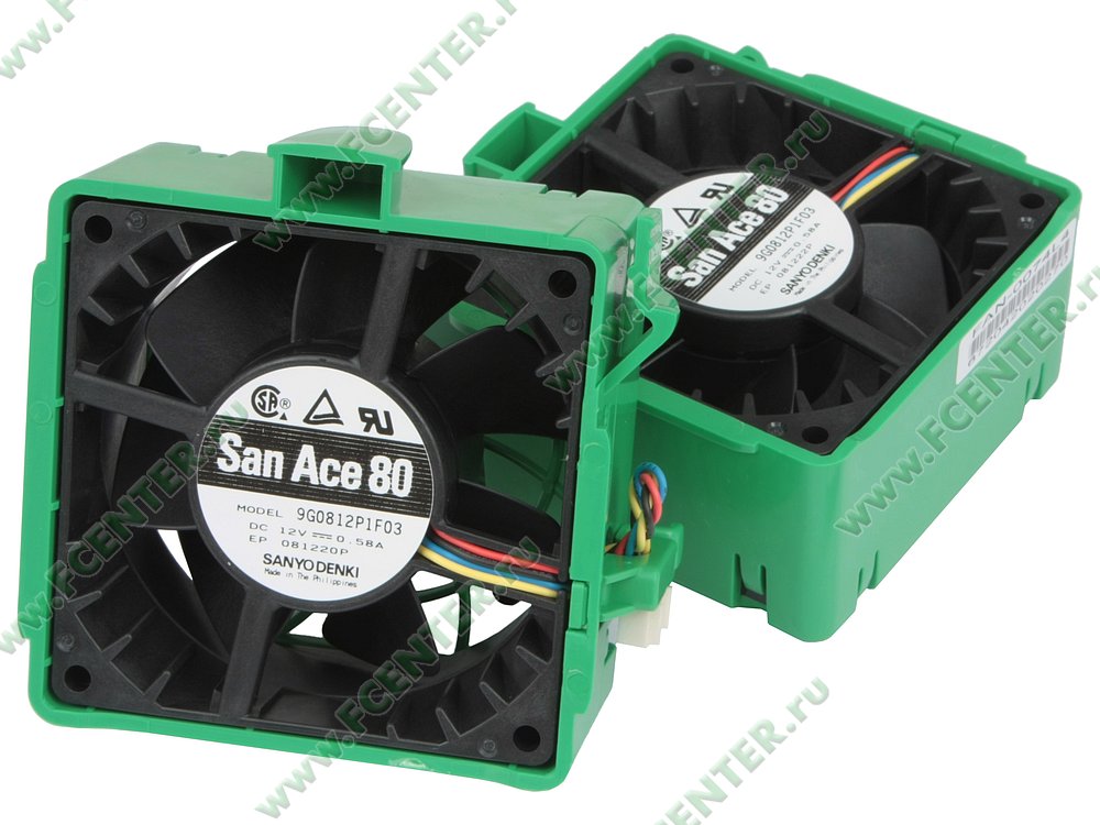

Also das Teil mit nem Furz von Kühler, dazu kleine Lüfter wird nicht leise sein. Das dreht in der Regel dann schon auf, wenn der Server unter Volllast läuft.
Was gegen den SuperMicro Tower sprechen soll, weiß ich noch nicht genau.
Dort kann man einen vernünftigen Kühler einbauen, der eben keinen schnell drehenden Lüfter braucht.
Die Gehäuse-Lüfter ersetzt man einfach durch leise Modelle, hinten passt ein 120er
Durch das hohe Eigengewicht wird da auch nichts dröhnen oder klappern.
Imho das definitiv bessere Produkt

Ich sehe jetzt erst, dass es sich um die SuperQuiet-Variante handelt. Die hat nur drei Lüfter zwei 80er, ein 90er mit max. 2700 bzw 2800 RPM. Die Variante kenne ich tatsächlich nicht. Bei SuperMicro mal eben andere Lüfter einbauen kannste knicken, da die Lüfter mit Befestigungskäfigen daherkommen, die direkt auf die Lüfteranschlüsse gesteckt werden. Die 80er sehen so aus (wobei der Typ ein anderer sein kann):Cardhu schrieb:Was gegen den SuperMicro Tower sprechen soll, weiß ich noch nicht genau.
Die "normale" Variante, die ich kenne, hatte hinten zwei und in der Mitte vier Lüfter. CPU-Kühler war bei der Variante lautlos, da eine Plastikhutze verbaut war, die den Luftstrom im Gehäuse von den vorderen Lüftern nach hinten leitete. Da war auf der CPU ein einfacher Kupferkühler montiert.
Wie das bei der SQ-Version gelöst ist, weiß ich allerdings nicht. Bei den von mir betreuten Server war "leise" nie ein Kriterium.

@Evil E-Lex Ist zwar schon ne Ecke her, dass ich den Typ Gehäuse da hatte, aber hinten müsste ohne Probleme ein normaler 120er Lüfter reinpassen.
In der Kiste ist doch nur bisschen SSD und ne CPU mit paar Watt. Das reicht imho auch aus.
Und alles was reingeklippst ist, bekommt man auch wieder rausgeklippst
Aber bei so 80mm Teilen macht das auch nicht wirklich Sinn, weswegen ich sie einfach nicht anschließen würde.

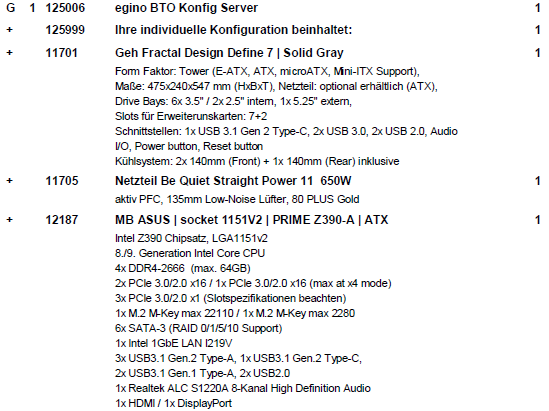

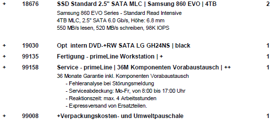

So da der Herr von Serverhero auf sein zweites Angebot mit Supermicro warten lässt habe ich zusätzlich noch wo anders angefragt und folgendes Angebot erhaltne.
Hier verstehe ich ehrlich gesagt aber das Angebot nicht z.B. für was benötige ich auf einem Server eine Quadro P2200 mit 5GB ???
Und nimmt man eher als Prozessor einen Xeon oder oder einen "normalen" wie hier aufgegeben?
Anbei das Angebot für ~3.000€
supastar
Fleet Admiral
- Okt. 2005
- 18.489
Also ich würde in jedem Fall auf einen Server mit Xeon und ECC-RAM gehen.
Eine Quadro ist natürlich quatsch, keine Ahnung, was die dir da zusammengestellt haben...
Klingt für mich eher nach einem CAD-Rechner als nach einem Server.
Wobei mir auch noch nicht klar ist, wie das z. B. mit Allplan laufen soll.
Wenn derzeit alles ordentlich bei dir läuft, kannst du dich natürlich ein wenig daran orientieren.
Und in einen Server gehören auch eher Server-SSDs und auch ein Server-Mainboard (hat Supermicro doch, da ist ja gar nichts von Supermicro angeboten... -> komischer Laden).
Frag das vielleicht wenn mal über Extra-Computer an:
https://www.exone.de
Alternativ kannst du natürlich auch z. B. mal bei Dell anfragen.
Wende dich am besten mal an ein größeres Systemhaus in deiner Nähe.
Cardhu
Fleet Admiral
- Mai 2013
- 18.325
Er will dir ne alte CPU mit ner 120er AiO verkaufen? Lag wohl noch im Lager
4*8GB sind auch nicht 64GB, sofern ich mich da nicht täusche
Für was die 500€ Graka ist, weiß ich auch nicht so recht, wenn da nur die Datenbanken etc drauf laufen und keine Berechnung über die Graka?
Ist zwar günstiger (was klar ist bei der Hardware), aber ist ein seltsames Angebot.
Also das Angebot ist mir echt auch schleierhaft obwohl ich nicht so viel Ahnung habe komt mir das sehr komisch vor.
Dieses merkwürdige Angebot kam von www.primeline-solutions.com nicht von dem Serverhero... da warte ich immer noch auf das zweite Angebot mit Supermicro. Bei dem Primeline Solutions habe ich zusätzlich ein Angebot machen lassen weil ich gesehen habe die haben auch lauter Supermicro Tower Server. Egal das wird nichts bei denen :-)
