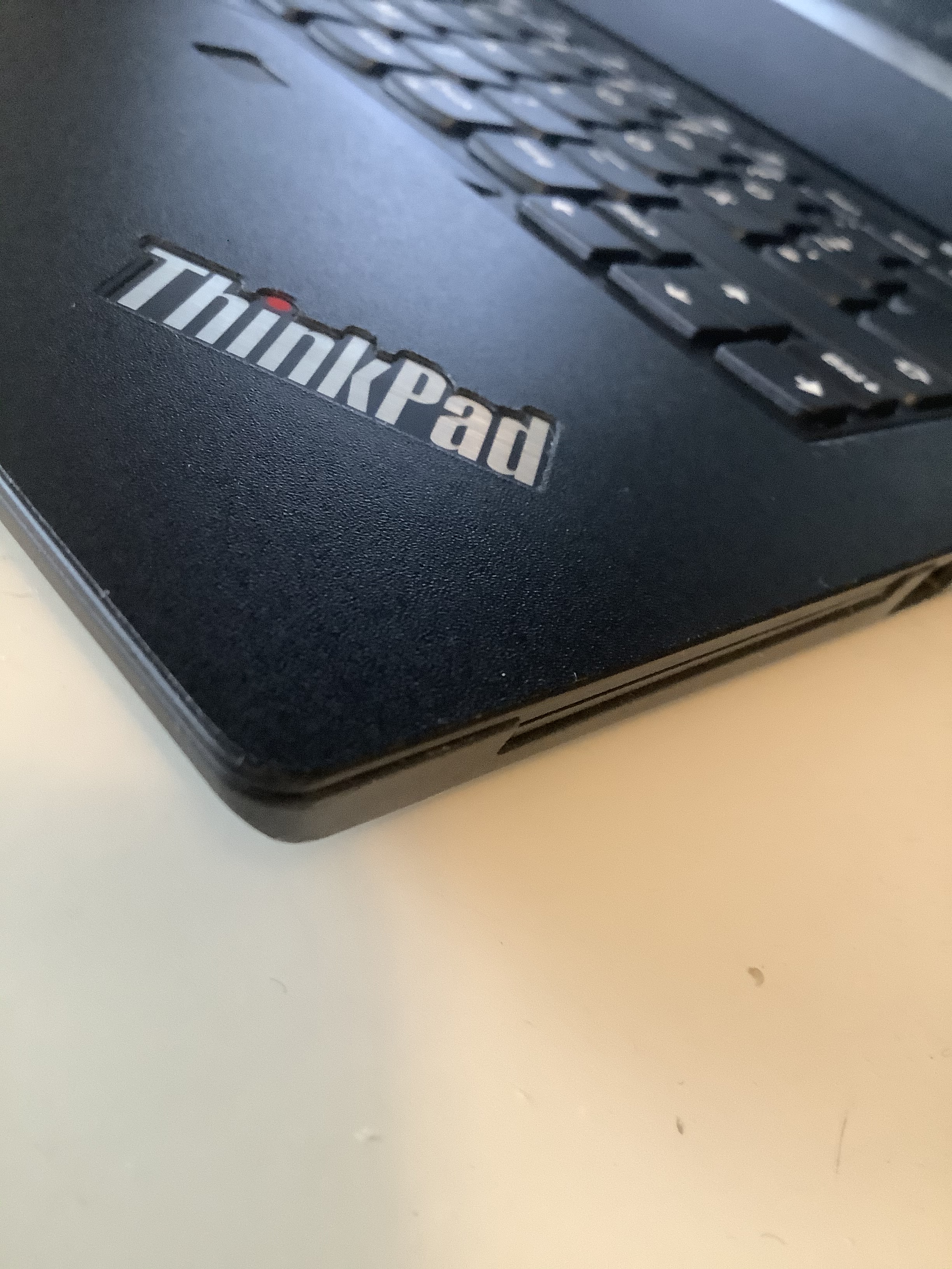

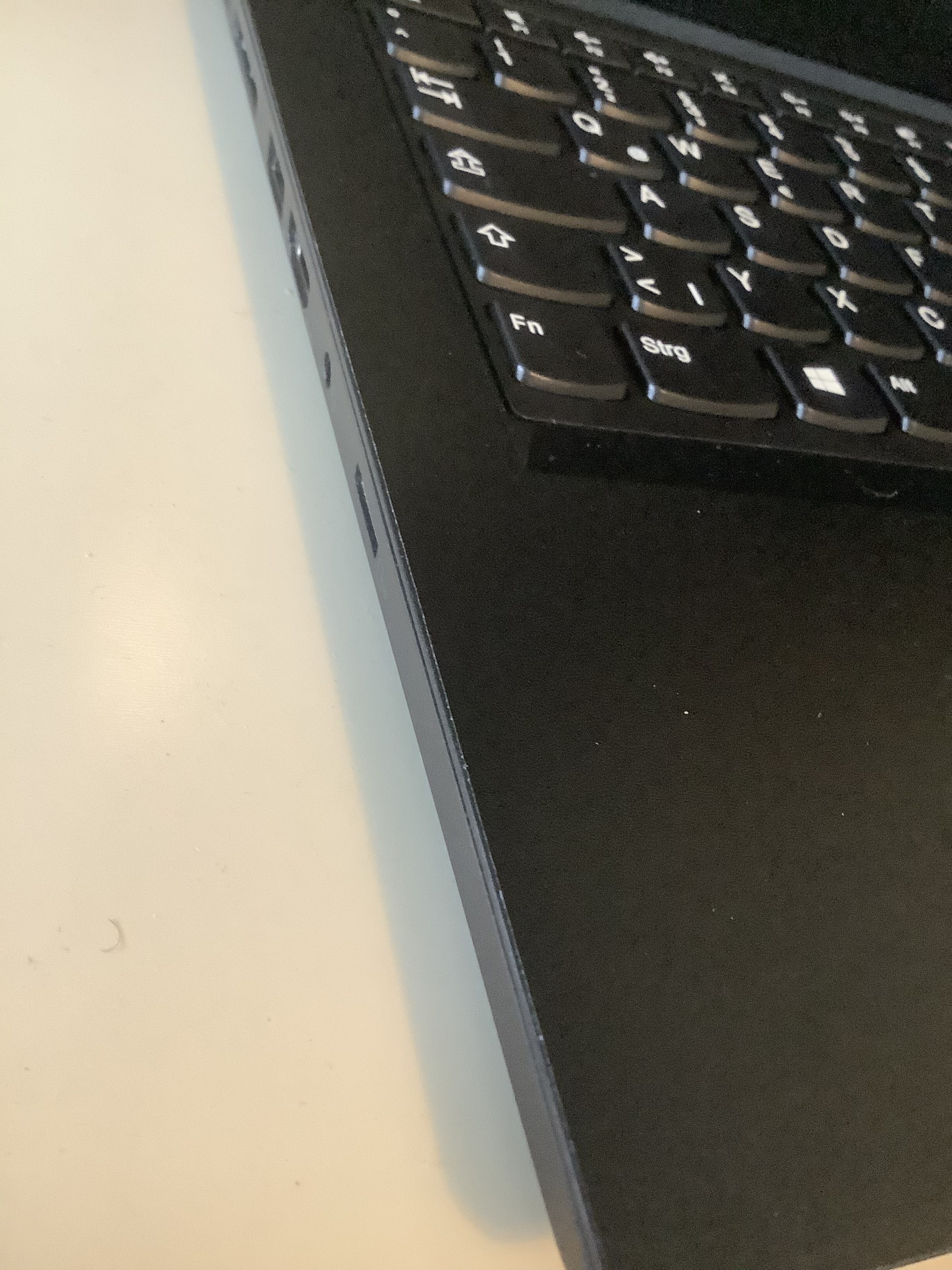

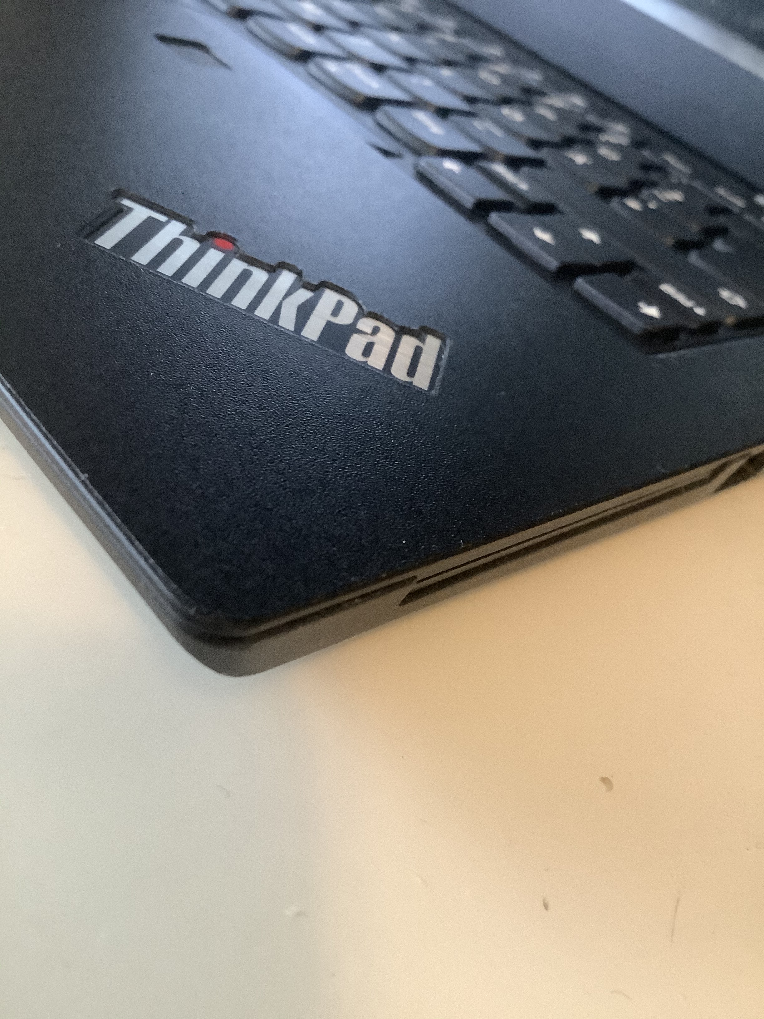

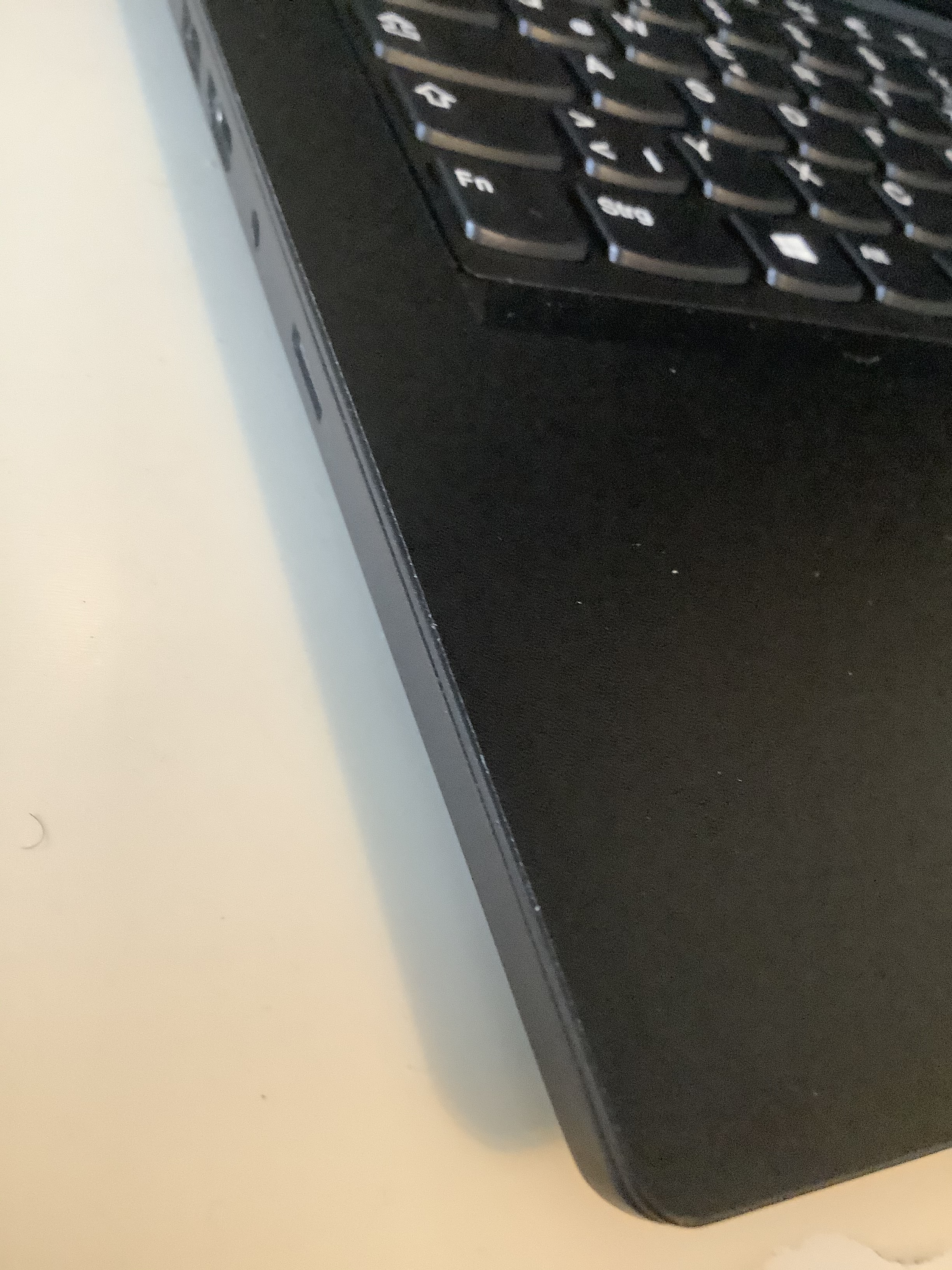

hier mal ein paar Bilder. Also nach Gummi fühlt sich da nichts an. Vielmehr ist die obere Plastikabdeckung ohne irgend eine Abrundung/Gummierung direkt auf der untern angebracht.

Also ich kann jetzt gerade keine Fotos machen, aber ich kann dir versichern, dass sich unsere Geräte, was das angeht, definitiv unterscheiden. Auch meine Plastikabdeckung ist relativ dünn und liegt oben auf, aber es ist definitiv kein Hartplastik wie auf deinem Foto, sondern gummiert inklusive der Kante. Auch sind meine Übergänge allesamt absolut bündig und nicht, wie auf deinem 3. Foto, mit sichtbarem Versatz an der Kante zwischen der Abdeckung und der unteren Schale.
Da ich das Gerät einfach so bekommen habe vom Arbeitgeber, weiß ich nicht, ob das ein Extra ist, für das man bezahlen muss. Sowas wäre mir aber neu bei den Thinkpads. Ob es unterschiedliche Auflagen des T490 gab, bei denen das verändert wurde, weiß ich leider auch nicht.
Vielleicht besteht ja sein B-Ware Dasein darin, dass es eine neue Abdeckung bekommen hat. Aber im direkten Vergleich mit meinem hier, muss ich zumindest in Frage stellen, dass es sich dabei um ein Originalteil handelt. Aber sicher weiß ich es einfach nicht.

Original ist die Oberfläche sicher nicht. Entweder ein billiges Ersatzteil oder wegen der sichtbaren Kante einfach ein Aufkleber auf dem Palmrest.
Die Teilenummer ("FRU") für diesen Palmrest ist 02HK957. Der Austausch ist nicht trivial, weil fast das ganze Gehäuse zerlegt werden muss (HMM, Seite 104). Fraglich ob sich selbst 35€ (+Einfuhr) via AliExpress für ein B-Ware-Gerät noch lohnen.
hab das Gerät jetzt mal aufgeschraubt und es sieht leider äußerst schlecht aus mit tauschen der Oberseite, da das Board an dieser festgeplomt zu sein scheint. Unterseite, die sich ja auch abnehmen lässt, lässt sich natürlich problemlos tauschen. Oberseite aber nicht.
Scheint also als würde es mehrere Versionen des T490 geben, wobei die vorliegende die Billig-Plastik Version zu sein scheint und mir wohl nichts anderes übrig bleibt als das Gerät wieder zurückzuschicken.
