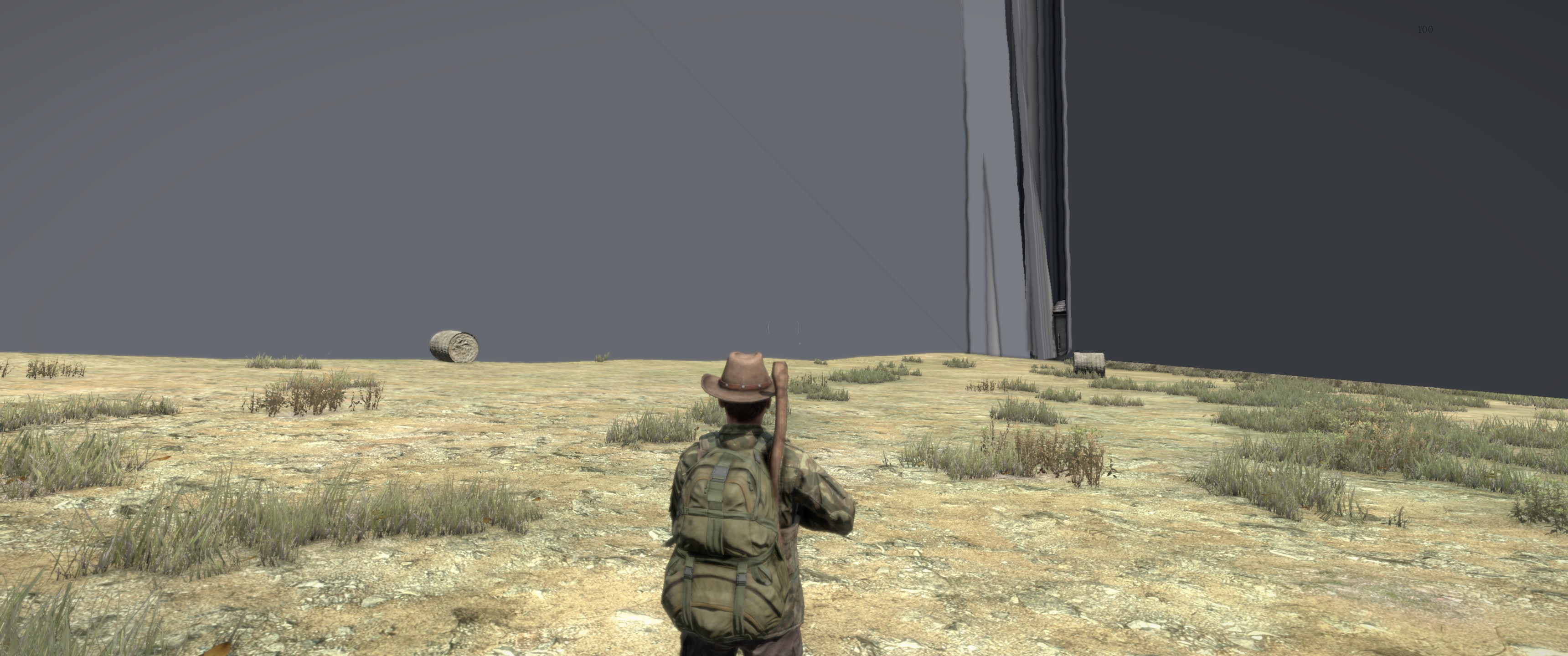

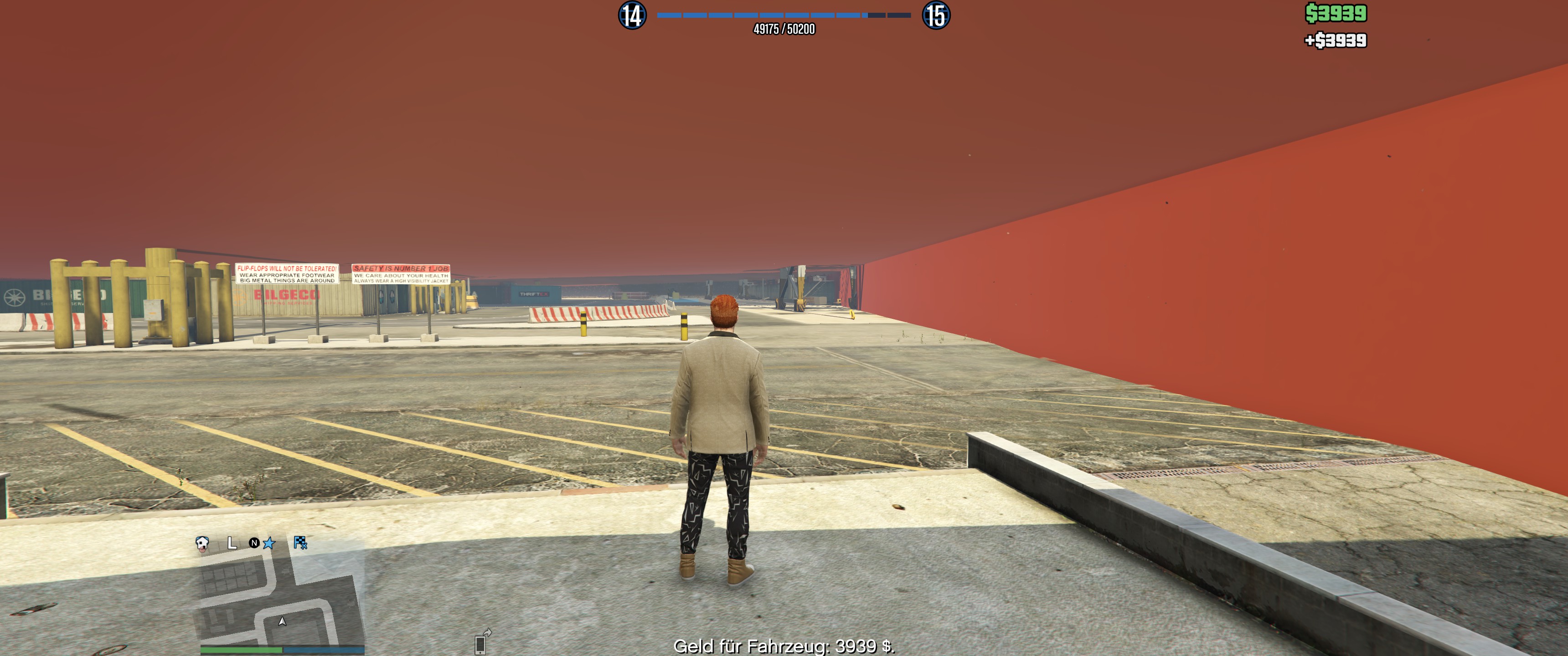

Ich habe seit längerem die 280X von MSI im Betrieb eigentlich ohne Probleme. Jetzt seit kurzem (3-4 Wochen)bekomm ich sporadisch solche Grafikfehler (siehe Screenshots). Auf den Screenshots ist eine Art graue oder rote " Wand zu sehen" Die auch als solches Objekt gerendert wird. Man kann hindurchgehen/bzw wegschauen und sie verschwindet. weird. ist aber so :)
Ich nutze die Technical Preview mit dem aktuellen Betatreiber von AMD. Temperaturen sind ok!
Meine Frage nun:
Kann man Anhand des Fehlers sehen ob das jetzt nun ein Software/Treiber Problem ist oder ob es sich um einen Defekt der Karte handelt?

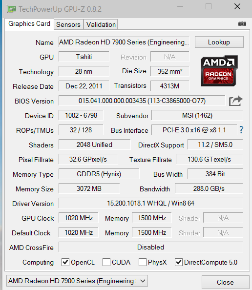

mag das sein das die karte nicht richtig erkannt wird?
280x hast du drin und in GPUz steht sie als 7900 (engineering Sample), beim chip sollte auch Tahiti XTL stehen wenn ich mich nicht täusche.

ich glaube das ist ein Spielfehler, habe die auch ab und zu mit meiner GTX770 in GTA
Was sind das für Games ?! ... ;)
Grüße
Arma und GTA :)
