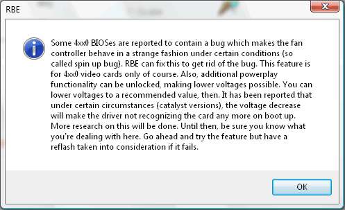

Wie Tito_2000 vermute ich auch das deine Karte beim Start überhitzt.
Ich denke sie hat den Spin up Bug, sieht jedenfalls danach aus.
Lösungsansatz:
Lies dein Bios mit GPU-Z aus und sichere es in einem Extra Ordner, lade den Radeon Bios Editor (RBE) und Winflash bei www.techpowerup.com runter. Kopiere nun das Originalbios in einen extra Ordner und lade es dann in den RBE und wähle dort den Tab "Additional Features" aus.
Dort unter "Update 4xx0-BIOS" - "Fix spin up bug" die Option "fix/already fixed" aktivieren und das Bios flashen.
Überprüfe bitte wenn du diese Option aktiviert hast, ob dein Kühler auch läuft.
Das Problem sollte dann behoben sein.
Falls es Probleme gibt, bitte sofort wieder das Original Bios flashen.
Ich kann dir nur sagen wie du den Bug beheben kannst. Ist es dir zu unsicher, tausche die Karte bei deinem Händler aus. Falls du die Anleitung ausprobierst, solltest du dir im Klaren sein das alle deine Arbeitenen auf eigene Verantwortung geschehen.
Dem Anhang kannst du entnehmen was du da änderst und was der Spin up Bug ist.
