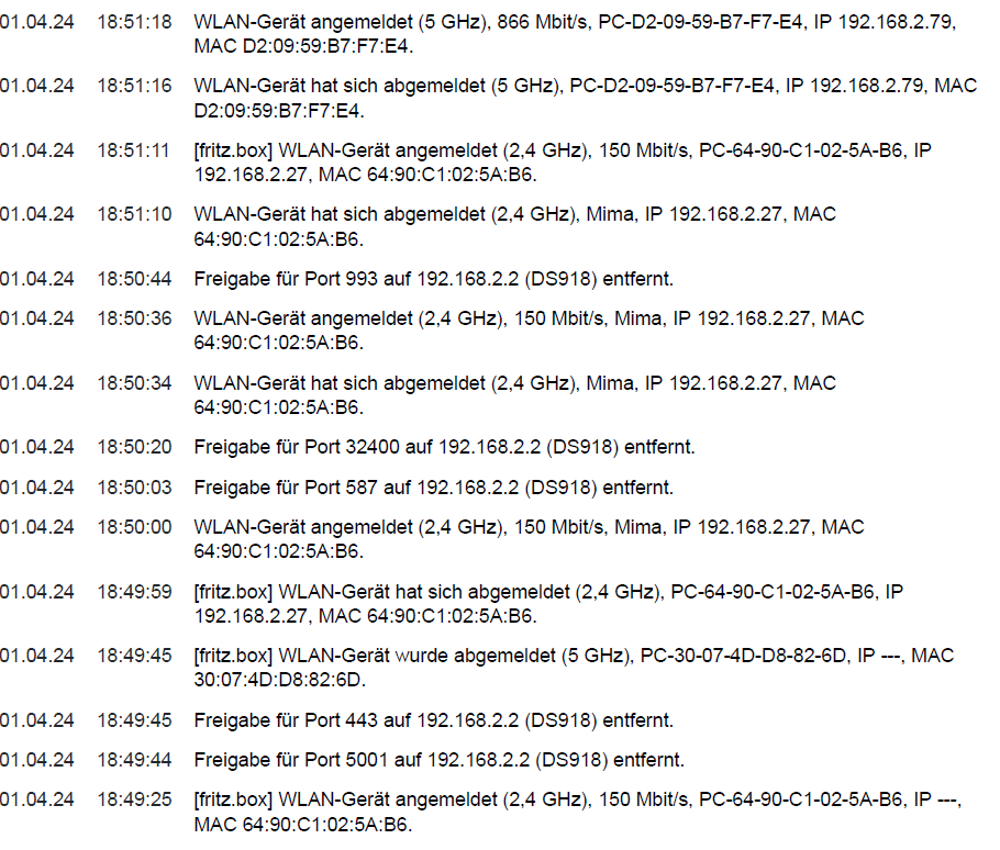

Auffälligkeiten waren zig An- und Abmeldungen im WLAN, von allen möglichen Geräten, insb. der Saugroboter im Wohnzimmer, dann sehe ich in den Ereignissen, dass Freigaben auf meiner FB6660 entfernt wurden (das war ich definitiv nicht), und am Ende war sogar das Fritzbox-Passwort nicht mehr gültig!
So sah der Spuk (auszugsweise) aus

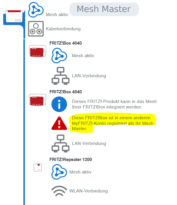

Ach, auch so eine Meldung heute: Nachdem ich die vermeintlich defekte 4040 gegen eine Ersatzbox getauscht hatte, kam abends eine Email von my-fritz:
Ob ich die mal mit einem anderen account registriert habe oder so, keine Ahnung. Die flashe ich morgen mal.
Eigentlich nur zwei, oder? Der Saugroboter und irgendwas anderes. Und klar sind es "zig An- und Abmeldungen", weil diese Geräte dauernd die WLAN-Verbindung verlieren.

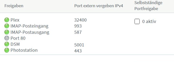

Wieso waren diese Ports denn überhaupt offen? Werksseitig sind sie es ja nicht. Also müssen bestimmte Geräte in deinem Heimnetz in der F!B via uPnP die Erlaubnis zur selbständigen Portfreigabe erhalten haben. Wenn das der Fall war, ist es vollkommen logisch dass sie diese Ports selbständig wieder schließen. Das sollen sie nämlich. Außerdem: Warum macht ein Eindringling Portfreigaben rückgängig, naheliegender wäre das Gegenteil.

Nachdem ich die vermeintlich defekte 4040 gegen eine Ersatzbox getauscht hatte, kam abends eine Email von my-fritz: ... ob ich die mal mit einem anderen account registriert habe oder so, keine Ahnung.
So wird's wohl sein. Ansonsten ist MyFritz ein Quell steter Verunsicherung. Als ich das letzte Mal mein Heimnetz auseinander gerupft habe gingen z. B. Wochen ins Land, bis sich die Übersicht registrierter Geräte aktualisiert hat.

Ach so: Die Ports waren offen, weil ich meinen Mailserver auf dem NAS betreibe, und Photostation laufen habe und so Sachen. Hier

Die Syno-Apps kann man ohne offene Ports von außen benutzen.
Ich habe auf der Fritz!Box keinen einzigen Port offen und kann alles von unterwegs nutzen.
