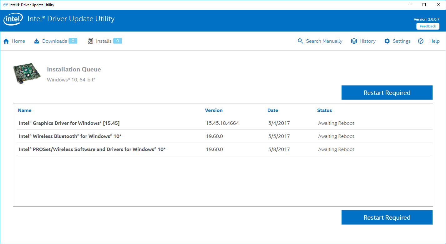

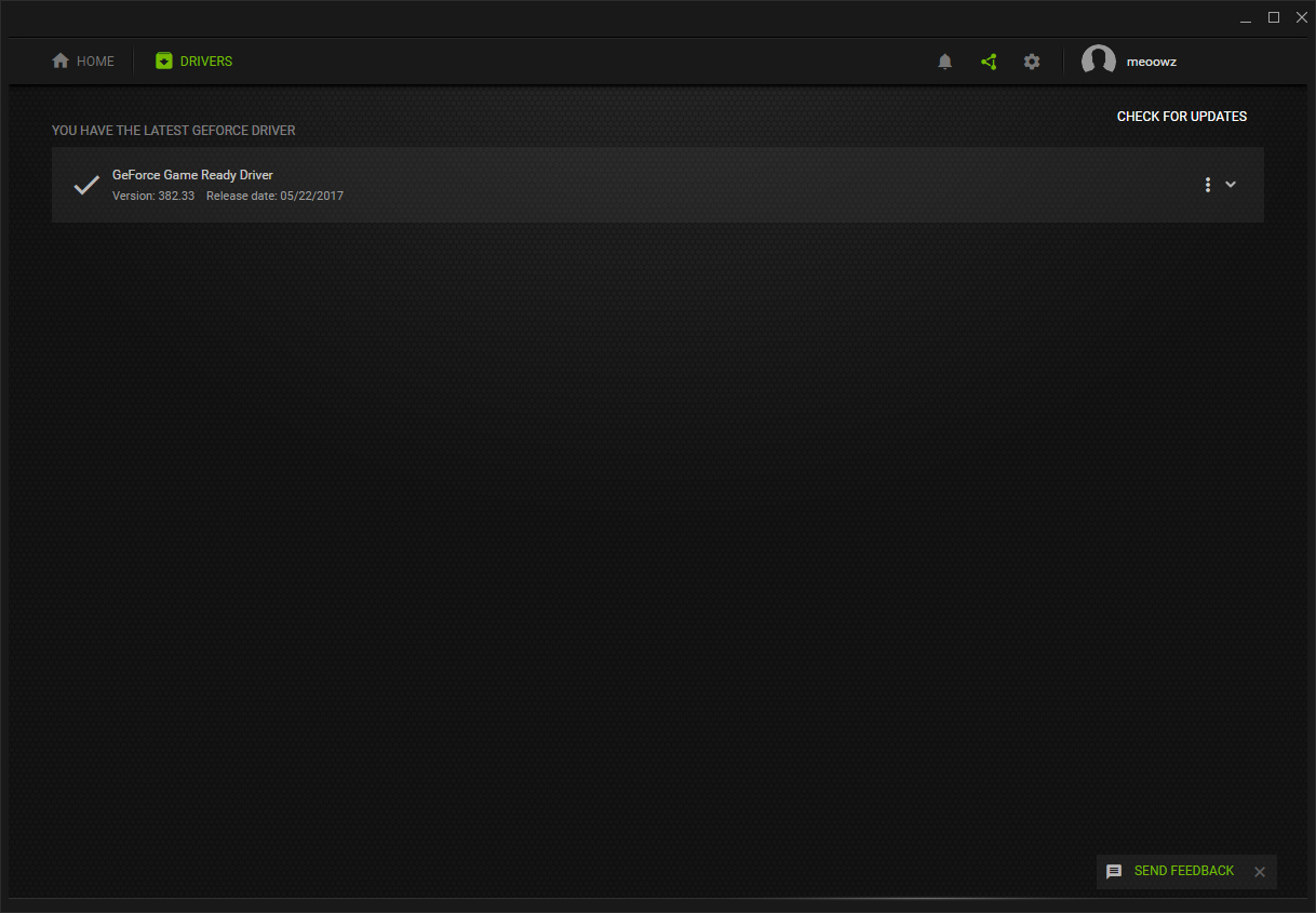

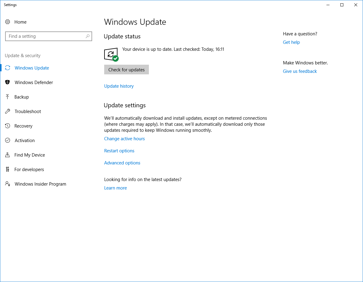

Ich habe nun alle Updates von Microsoft, Intel und Nvidia installiert die ich finden konnte, aber die Abstürze sind geblieben.
