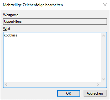

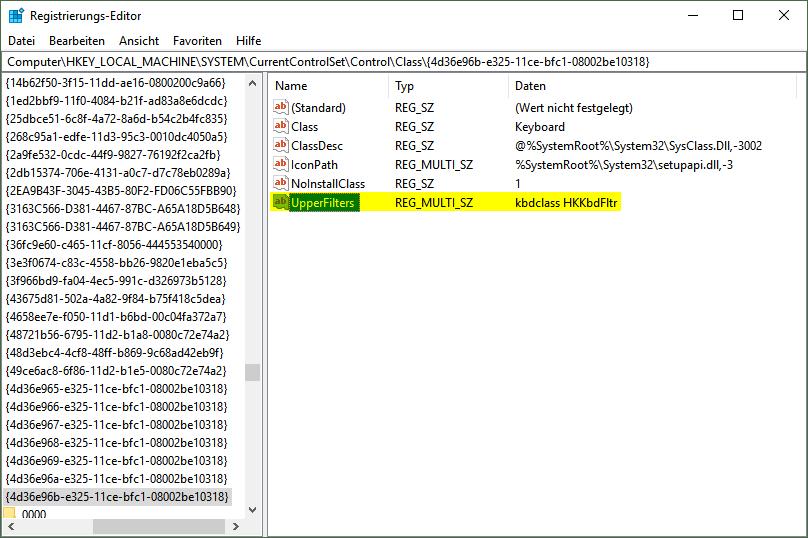

Wir hatten das Problem auch bei einigen Schenker Geräten (Slim 13, Compact 15), konnten es aber recht einfach beheben. Das Problem bei uns war nämlich nicht der SynTP.sys sondern HKKbdFltr in der Registry.
Schritt 1: Wiederherstellungspunkt erstellen!
Schritt 2:
In der Registry zu folgendem Schlüssel navigieren (Neuere Win10 Builds lassen ein einfügen in die Pfadleiste zu):
HKLM\SYSTEM\CurrentControlSet\Control\Class\{4d36e96b-e325-11ce-bfc1-08002be10318}
Dort findet sich der Eintrag "UpperFilters", hier dann den Eintrag HKKbdFltr entfernen:
Das gleiche kann auch für HKMouFltr gemacht werden, der Registry-Pfad ist folgender:
HKLM\SYSTEM\CurrentControlSet\Control\Class\{4d36e96f-e325-11ce-bfc1-08002be10318}
Und der zu entfernende Wert in UpperFilters ist, wenn vorhanden, HKMouFltr.
Ich bin nicht Urheber dieser Lösung, ich hab sie auch irgendwo im Netz gefunden.
Nach einem Neustart sollten die Probleme weg sein.
Das Control Center muss hierfür nicht deinstalliert werden, wenn es nachinstalliert wird, sollten die Registry Werte nochmal geprüft werden.
Gruß, Telmur
